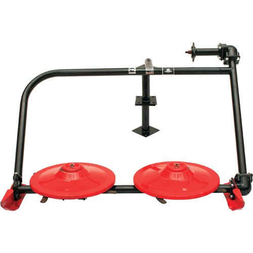

Идеята ти със застъпването не е лоша. Като цяло зъбен ремък заедно със запчатките мога да взема от автомобили, та принципно това не е проблем. Някой знае ли на тази косачка в каква посока се въртят дисковете и как не се удрят ? Съмняваме да остава неокосено м/у тях...
shotik - майстор
Със зъбен ремък как ще обърнеш посоката на въртене на единия нож,трябва да се позвалзва външната част и ролката да е с форма на ремъка.Това е по-добре с плосък/пистов/ремък.
На снимката се вижда ,че ножовете са с различна извивка и вероятно се въртят в различни посоки,но и както пишеш ,може да остава неокосено между двата ножа,тъй като са разделечени.Задвижването е с оси и зъбни колела ,като ножовете се задвижват от различни страни/отпред или отзад/ и така се получава различната посока.
Caxo - специалист
Като се замисля ако се въртят в една посока и да имат застъпване(около 1-2см) на сгъващите ножчета, дори и да се стигне до удар, не мисля, че може да се случи нещо сериозно, просто ножчетата ще се приберат... Май ще се спра на варианта 2 диска с по 4 ножчета, 3 ролки с клиновиден ремък и евентуално 2 прости лагера да играят като обтяжни ролки за по-голям контакт м/у ремъка и ролката на електродвигателя. Ще се опитам да направя дисковете да са пред колелетата. Мерси за съветите :partyman: Малко да се позатопли и почвам да творя, до тогава ще събирам части и идеи :)

Caxo написа:
Аз също си мисля да правя косачка, но ми се иска да е с 2 диска за по-голяма ширина. 1 кВ мотор дали ще е достатъчен според вас? Също така как най-лесно мога да направя двата ножа да се въртят в противоположни посоки? Мисля си за зъбен ремък, за да може ножовете да се залягат и като ги размина на 90 градуса да не се удрят... Идеята ми още само се върти в главата ми, ако някой може да помогне с идеи, ще му бъда благодарен. :)
П.П. Като цяло ще се използва и за висока и поналягала трева. Издръжливостта на тънки издънки на дървета също е предимство :-D
Косачката по-горе съм я разглеждал в неработещо състояние.Дисковете са синхронизирани.Когато на единия диск ножчето е в"опасната зона",на другия е встрани.Косачката е с прибираеми ножчета,които се задействат от центробежната сила.Работи на 1500-2500 оборота.Вместо два диска и разни съмнителни предавки защо не направиш един по-голям диск с прибираеми ножчета.Така ще имаш по-голяма центробежна сила,а и няма да се притесняваш от камъни и по-хард треволяци.Трябва да помислиш и за намаляне на оборотите.Диска трябва да е идеално кръгъл и центрован,иначе чакай вибрации,разхлабване на връзките и сакатлък.
