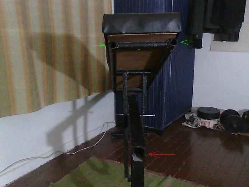

Здравейте.На мен ми трябва нещо подобно за застопоряване на краката за моята пейка,само че трябва да е Т-образно и единия край да влезне в правоъгълната дупка в долната част на снимката.Само,че ако пейката е в това положение(22 град.),трябва да е леко извито нагоре,за да може ми влезнат краката отдолу.Дори и да не е извито ще му намеря цаката.Другата ми идея е нещо което да влиза в двете дупки под тапицерията,но то ще трябва да е извито надолу и като цяло ще е доста по-сложно и е възможно да ми убива на прасците.Ако някои има някакви идеи ще съм му благодарен.

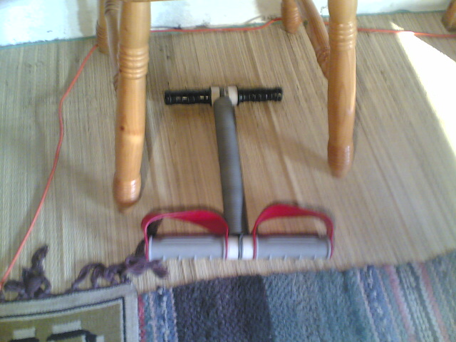

Мисля,че трябва да е нещо такова,само че Т-образно.
Това е моята пейка.Това което ми трябва,трябва да влезне в долната голяма дупка.

Малко разяснения.
С червената стрелка е посочена голямата правоъгълна дупка.Тя е с височина 3 см и широчина 3.5 см.С зелено са посочени малките кръгли дупки под облегалката.Ако нещо ще влиза там трябва да е максимум с ф20 мм.

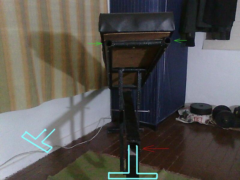

Ами трябва ми точно затова-за застопоряване на краката като правя гърди долна част и най-вече за коремни преси.Без тази "джаджа" изправянето е много трудно,то затова са я измислили хората.Искам да изглежда точно като лежанката на горната снимка която си постнал,само че джаджата да е Т-образна,като единия край да влиза в дупката,а под горната част на буквата Т да си пъхам краката.Дано да сте ме разбрали :).Мисля,че подвижния вариант е по-добър,вместо да заварявам,а и нито разполагам с инструменти,нито съм правил такива неща,но с пробиването ще се справя.Само че не знам откъде да намеря точно такова Т-образно желязо което ми трябва,а ще трябва да измисля и някакви омекотители,да не убива на краката.

Нещо такова мисля да вкарам в дупката.Естествено ъгъла и дължината ще се доизкусурят допълнително.Ако е достатъчно дълго може да не дупча профила на пейката,защото първата дупка в него е на малко повече от 37 см.,но най-добре ще е да се продупчи за да може да се регулира.
