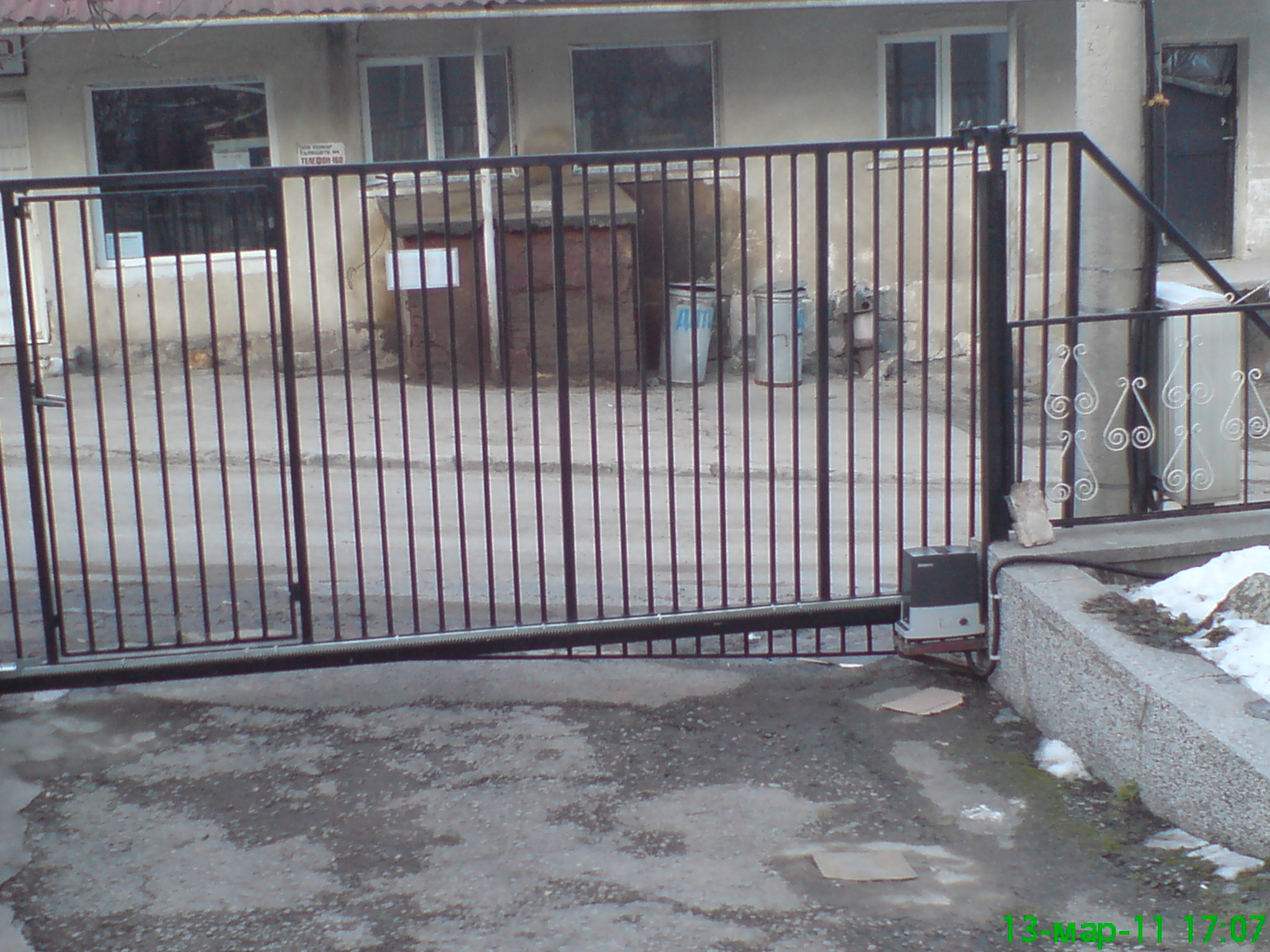

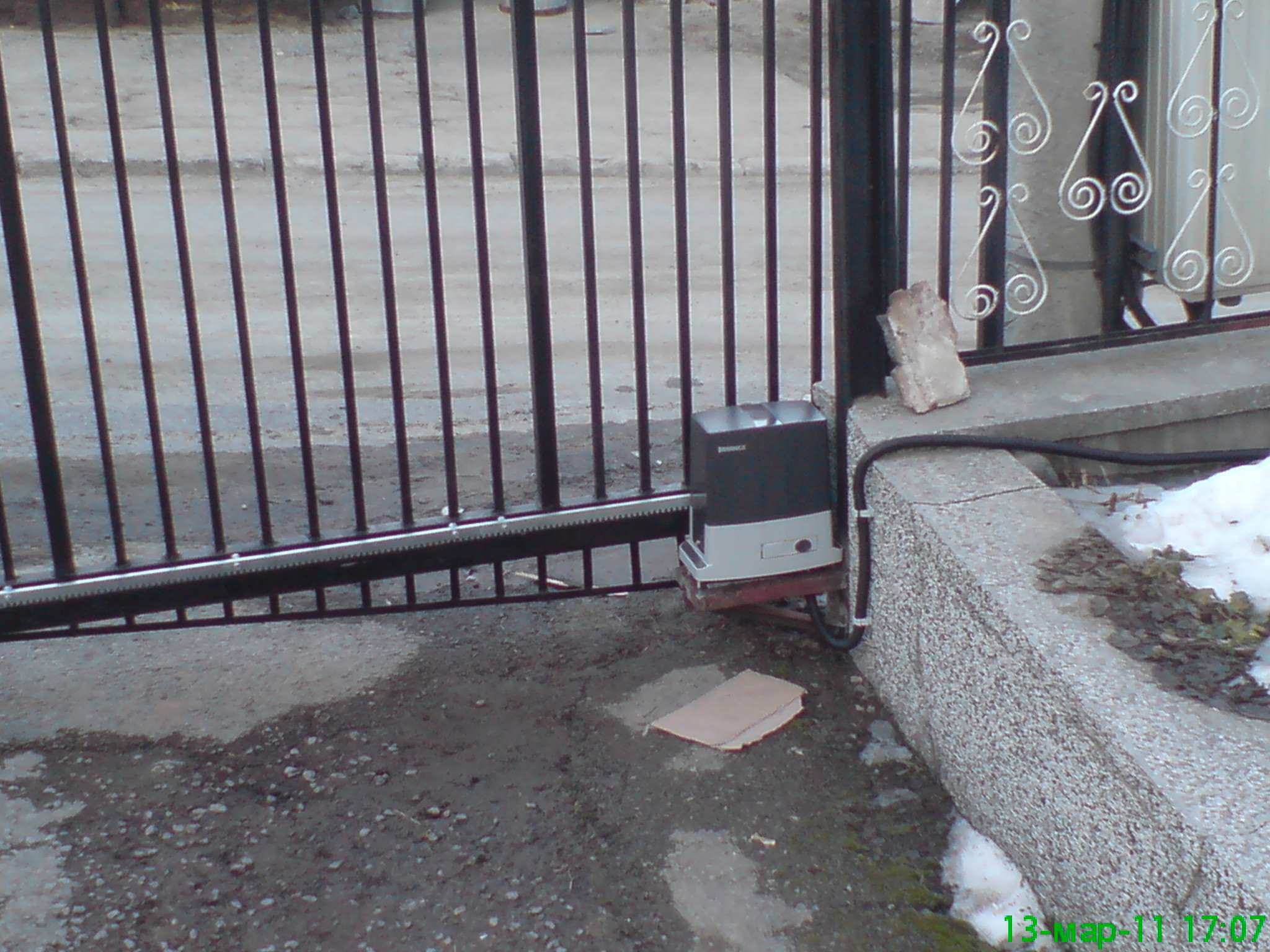

javor4o - специалист
Здравейте отново,понеже не можах да си намеря подходящ двигател ,си купих оригинално задвижване :-D
[youtube]http://www.youtube.com/watch?v=ZDKw-dDMKUo[/youtube]
