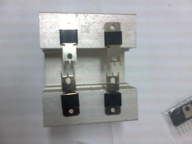

А тези хубавци съм ги приготвил за малко по-мощен електрожен към 200А :-D

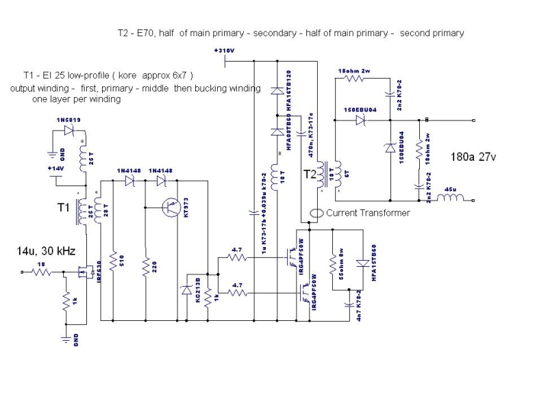

:) Перфектна машинка е станала.За 200А ако ти се експериментира пробвай по тази схема,пробвана е и работи без проблеми. http://cvetanmu.snimka.bg/other/elektro ... 1.20409923
pulsar - специалист

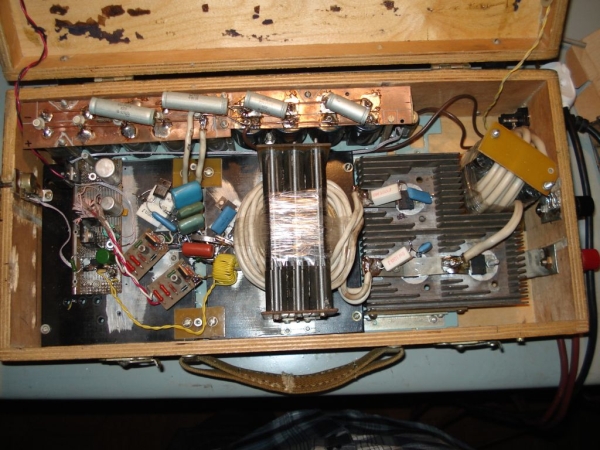

Става, да слагам едно UC3845, и вместо с частите за един които имам ще станат два електрожена :lol: .За мен големият проблем :? е монтажа в кутията..... да е подредено и удобно за проверка и настройка.Ако имам повече еднакви кутии след една две сглобки нещата ще се поизчистат, че колеги нещо дадоха зор......
cvetanmu - специалист
:-D Този проблем с кутийте го минах и аз.В тази схема транзисторите пак са два ,но са в паралел.

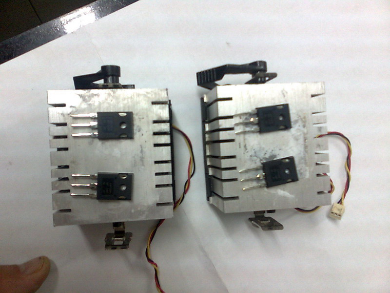

pulsar - специалист
В тоя който съм снимал съм сложил SF3004PT пак от ПАСАТ. Сърцевината е Е65 и я взех от Комет http://www.comet.bg/main/index.html. От там мисля да си поръчам Е70, че е по голям просвета за да ми влезат навивките, че тия 200А си требе сечение.С Е65 получих плътност на ток 13.5А на квадрат.
