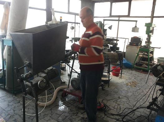

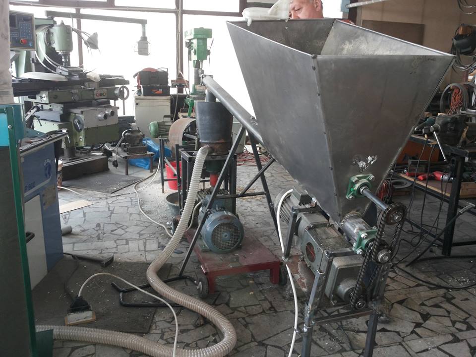

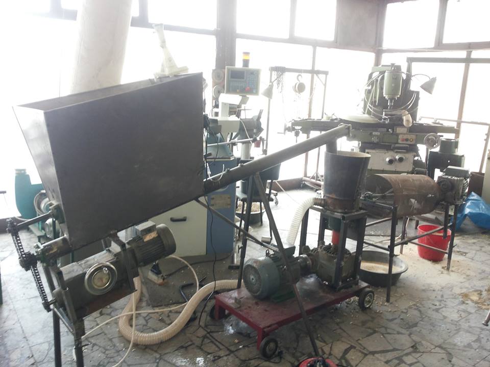

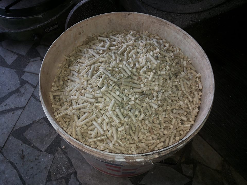

dizel - напреднал
имам малка мебелна фирма и доста отпадак талаш. Амбицирах се и си направих гранулатор, шнек и сито.Доволен сам от резолтата.Преди се молех да закарам на някои талаш.Сега не давам на никои и си права релети.За час около стотина кила.Некои нешта ги правех по 3 пъти но стана.Качил сам клип в феисбук-атанас маринов
iva6ki - специалист
Колега дай малко снимки да почерпим и ние от твоя опит :)
dizel - напреднал
Ето снимки
