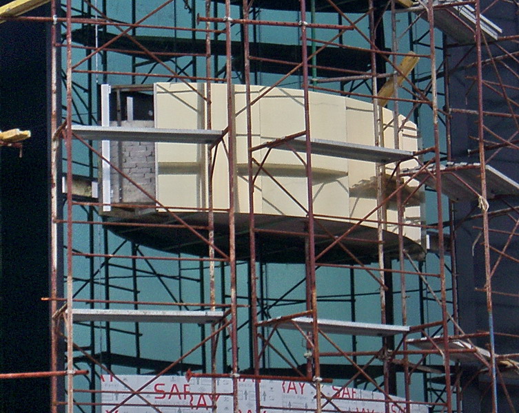

8180 - майстор
Понеже не си се отказал, макар лекото разколебаване, днес минавах край обекта с огледалния Еталбонд. Не беше добро небето, но все се вижда нещо.
По-случайност, там са го наредили по дъга, за което пишеш, макар на мен по-да ми пасва обратната - да се концентрират лъчите и примерно от 2м. приемник да целиш 1м2 прозорец - ще се оберат грешките от насочването.
Материалът позволява огъвания в някакви рамки с просто напрягане, а може и да се секционира, с различна ориентация на секциите. Може да се мине на рунд.
За ламинирането на огледалото - не би трябвало да има някакъв проблем. Лепиш някакво фолио отзад - имаше такива демонстрации на "антивандалско" фолио, но според мен всяко става за отзад.

kikirikiki - специалист
Как да съм се отказал , няма шанс. Това че не пиша не ме отказва, правя 100 неща и за това така.
Еталбонд, трябва някъде да видя лично как отразява светлина, все ми се струва че не е достатъчно. За огъването идеята е да мога да осветявам 2 прозореца.
