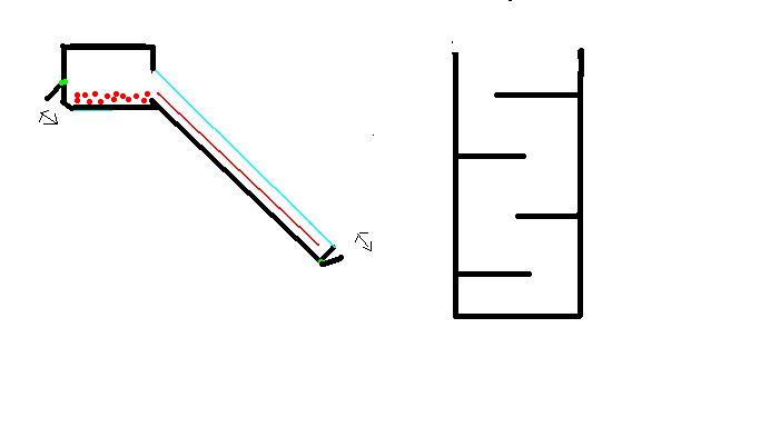

Ето ви чертеж за сушилня за плодове или печка. С черното е дърво и топлоизолация, прегради за удължаване на пътя и 2 клапи. Зеленото е панта. Червеното е лист алуминиева ламарина-2бр. печатарско фолио боядисано черно с матов спрей. Синьото е стъкло. Точките от долу са кръгли речни камъчета. Направил съм засега само панела и вдига около 150- 160 градуса на изхода на първата минута след излагане на слънце. При почти затворена клапа отдолу овъглява вестник за около 4-5 мин., но не може да го запали. Размера на панелчето е 700х1500х30.

И аз съм мислил за сушилня. Имай предвид, че тези градуси са измамни, мерени на края на абсорбера. И при мен са много като пъхна сензора в тръбата, но като напъхам 2-3 килограма храна и трябва няколко часа за да направи над 70.
Между другото мислил ли си за регулиране на температурата? в сушилня не бива да се превишават 48-50 градуса? Мисля, че един регулатор на тягата за котел със сиджирче може да регулира клапа и би трябвало да се получи задоволително.

С регулатор ще стане добре. Мерси за идеята. Аз си мислех едно вентилаторче отдолу. Иначе ги меря на 5-6 см над абсорбера. Сондата ми е до 150 градуса и по надолу дава грешка и не мери нищо. Жалко че няма вакумни тръби отворени и от долу.
