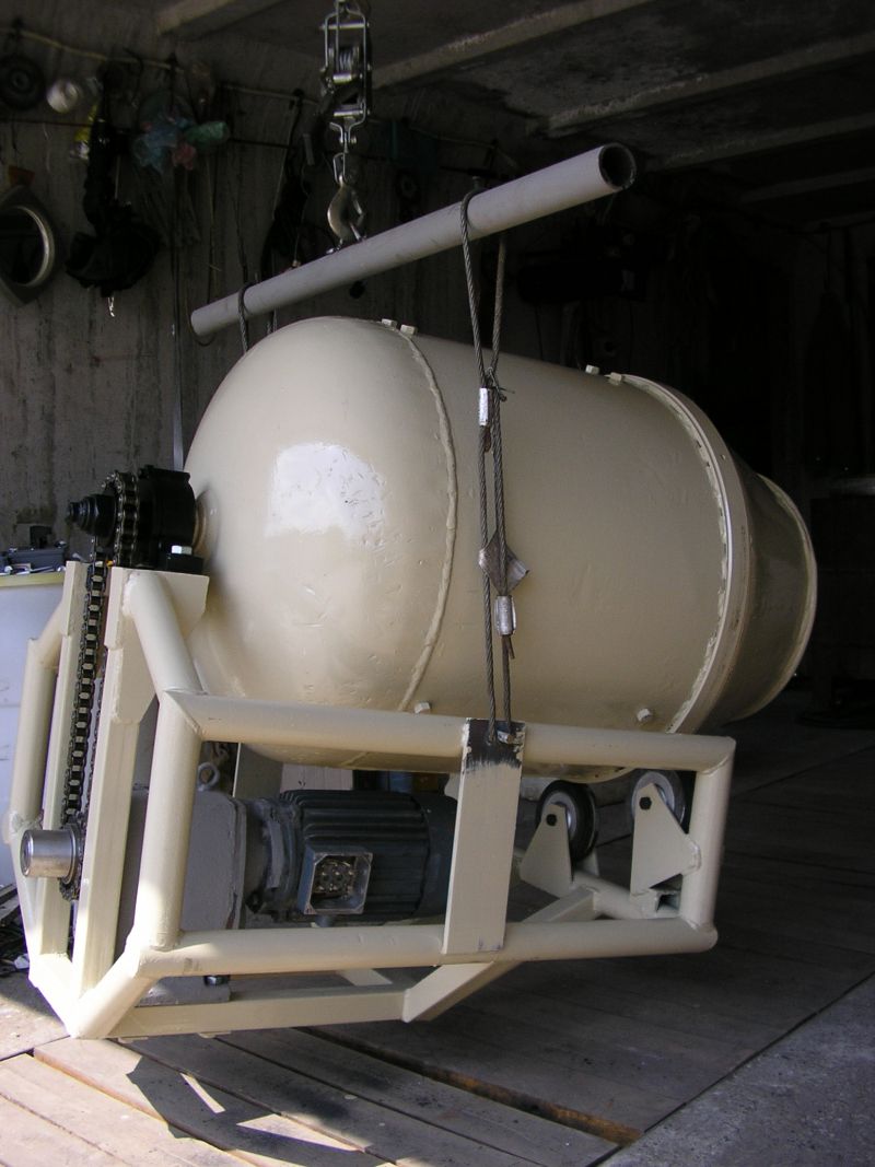

Снимката на моята бетонобъркачка е от процеса на изработването. Нямам по-нова. Задвижването е от мотор-редуктор и верига с предавателно отношение 1:1 с 25 об/мин. В предния край бурето се търкаля върху 3 ролки с гумена периферия по престърган на струг заварен пръстен. Най-големия шум е при разбъркване идващ от филца. От снимката се вижда как "опитно" съм намерил центъра на тежестта, за да може да е най-удобно за работа при изсипването.
