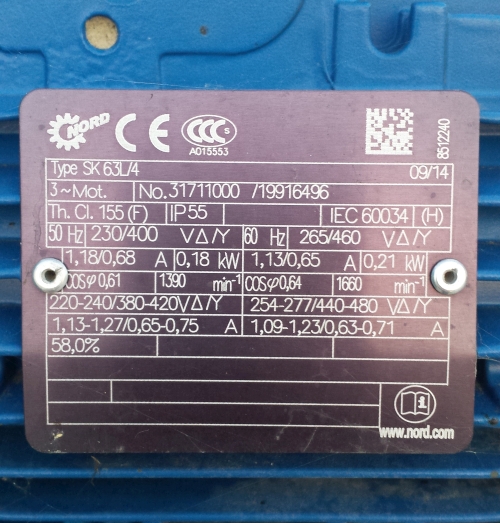

kozl написа:Да. Това обяснение чаках. Явно това е двигател, който е предвиден да работи за две различни мрежи с еднаква мощност.Защо в миналото и защо СССР? Ето ти един мотор, произведен преди 3г от NORD с всички европейски сертификати. Едва ли германците не знаят, че мрежи със 127V вече трудно се намират, ама произвеждат такива мотори. Чешка фирма го е вложила в машина. И понеже мощността му за малко не му достига, реших от звезда да го свържа на триъгълник. Ама като разгледах табелката - ядец.
Кому е било нужно товаЯвно в СССР са прилагали два стандарта, след като аз се сблъсках с агрегат 220/127.

Аз па си направих извода, че всеки произведен ел. двигател, предвиден да работи само на свързване в звезда в трифазен ток с 380V м-у фазите или както Хидразин писа, намотките на двигателя не са предвидени за 380V, може да има такива табелки.
А такива като мене мое да си блъскаме главите дека ке му тражиме мрежа на 220 трифазно и по кой стандарт, за да се върти в триъгълник
, и накрая ОТИ тая главоблъсканица като Хидрата писа, че оно немало файда. Мощността па че е същата
