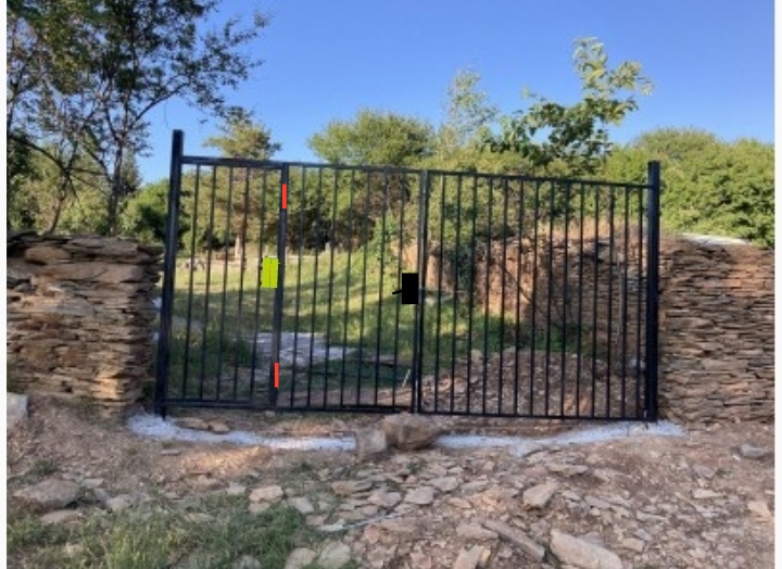

пон юни 27, 2022 5:08 pmkumanov78 написа: Направих кофраж и напълних с бетон , пясък и филц. Стана здраво мисля и се надявам да държиОно бетона е смес от пясък, филц, цимент и вода. Ако си разредил бетона с още пясък и филц
Благодаря на всички за идеите
Нямам идея, чии съвети си прочел, но според изложеното имам съмнения в компетенцията им.
Опитал си да вкоравиш колонките. Това се вижда от снимките. Дано да си се убедил, че там е причината, защото не се вижда какво има под земята.
Какви са основите под колоните? Колко са дълбоки? Как са армирани?
Тези новите бетонови доливки върху стоманените колонки имат ли армировка или само бетон?
Щото може да няма желаният ефект от излетия бетон. Стоманените колонки се явяват в натисковата зона, а в опъна само бетон при това разреден

Ти пък, такъв спец с више му каза, че бетонни колонки са му решението, че моят пост да провери къде поддава, го е минал транзит

Вратата е проектирана без мисъл. Дано да е взета готова от някъде, да не обвинявам проектант и изпълнителя. Малката порта се прави отделна, плюс 2 големи крила. Колоните трябваше да са поне 2 пъти по-дебели и или заровени надълбоко в земята или върху здрава основа и закрепени странично...
По-лошото е обаче че укрепването на страничните колове само по тези снимки без описание прилича да е също толкова декоративно...
Само се надявам останалите неща по бъдещия строеж да не са също толкова необмислено и непресметнато направени.
