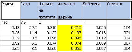

Въртях генератора и на по-високи обороти- 820/840/860 или 880 оборота,с бормашина "Ловеч" а тя е на 400-800и... оборота не съм сигурен точно колко 800,защото я няма лепенката за оборотите.
Генератора даде:
Под товар-18v ,5A
На празен ход не съм го въртял ,защото ме е страх за диодите.
Само трябва да му направя перки,но от дърво са ми сложни :? мисля да ги направя от PVC тръба.
Някакви предложения :?:
Когато го завъртиш върху товар - акумулатор, няма да ти дава 5 ампера, по-малко ще са. Вероятно около прогнозираните от мен 3 ампера... Но това не е толкова съществено в момента. Ако ги правиш от ПВЦ тръба лопатите, имай в предвид, че лесно се чупят в основата. Трябва да сложиш планки от фланеца радиално, които да крепят основата на лопатите, за да ги усилиш, докато ако са дървени, такъв проблем няма да имаш. Дървени не е чак толкова трудно да се направят. Вярно е, че е по трудоемко.
Но каквито и да ги правиш предвиди здравина на цялата конструкция, все едно че товарен влак ще влачиш! :-D В България, макар и рядко, но средно един път в годината духат ветрове, които не са за подценяване. По-рано в тази тема бях публикувал снимки при около 90 км/ч (25 м/сек) как ми се скъса закрепването на вертикалната ос на генератор, който имаше диаметър на перката 1.2 или 1.3 м. вече не си спомням точния размер. Вчера за куриоз направих сметка при тази скорост на вятъра, какво е било натоварването върху перката - излезе, че е било около 1500 вата!!!! А, генератора беше смятан за 100 вата! :?
Благодаря за съветите колега.Би ли ми дал някакви размери като дължина,ширина за перки от PVC тръба или някакъв чертеж?Гледах в интернет,но ме объркват градусите.Ако може нещо по-разбираемо на български ще бъда много благодарен. :partyman:
При колко метра в секунда на вятъра,генераторът ми ще достигне оборотите нужни за зареждане на акумулаторната батерия ?

Не, че ми харесва да е трудно! [-X Просто така както съм ги направил е по-качествено (стъклопласт), а по принцип генераторите, които правя са предназначени за продажба, както съм споменал в един от постовете ми тук в този форум, и в такъв случай трябва да са качествени дори и за 45 вата генератор.

Ако е от дърво, мога да ти сметна и ъгли и при какъв вятър какви обороти ще прави. Но за ПВЦ - трудно е за прогнозиране. Там правиш и пробваш. Това е...
EDIT: Ориентировъчен диаметър за тази мощност - 1.10 - 1.20 м.
dj_marti79 - специалист
От PVC аз мога да ти го сметна. Не е вярно че правиш и пробваш. От дърво имаш ли в предвид, че във всеки участък по дължина на витлото наклона е различен? Мощността не зависи толкова от диаметъра колкото от площта на витлата!

Да имам в предвид наклона и по-точно, правя наклона според оборотите които трябва да се постигнат.

Тук имах предвид, че тръбата има фиксиран радиус и точно този "наклон" не е точно какъвто трябва. Вярно е, че с известно приближение ще може да се сметне, но ще трябва да се изчислява какъв диаметър тръба ще е най близка до истината. Честно казано на мен не ми се занимава да смятам това.

Най-доброто общо взето е да се направи трилопатна перката. Най-голямото предимство е, че лесно се балансира. Другото, е че е относително добър компромис между скорост на въртене и въртящ момент. Тук http://www.windstuffnow.com/Blade-layout.pdf ще намериш едно сравнително добро описание как се прави от дърво. Като там където е показано, че се използва банциг, сравнително много лесно става и с обикновен трион. За големината на твоите перки с помощта на трион, дърводелско длето, дърводелска пила и няколко едрини шкурка, могат да се направят за не повече от два часа трите лопати.
Колкото за размерите: Виж този http://www.napravisam.bg/forum/viewtopi ... 20#p335567 линк. Като разгледаш горния и този последния мисля, че ще разбереш размерите, които ще ти дам тук и които са конкретно изчислени за твоя генератор. Диаметър на перката ти е 1.3 м. С нея генератора ще достигне 70 вата при около 7 м/сек вятър. Ето и размерите в метри:
