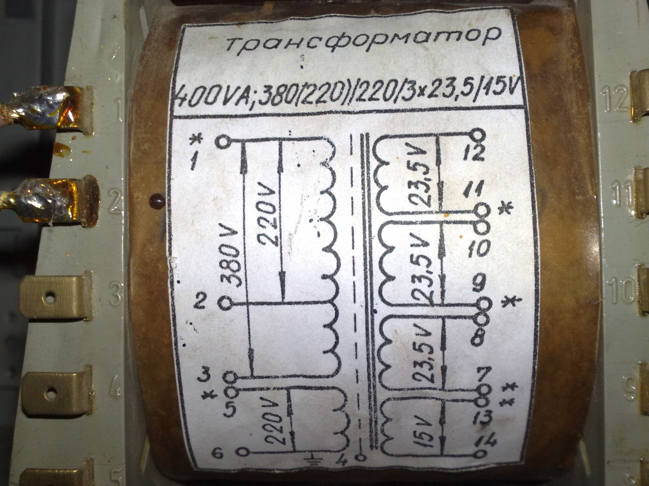

Възможно е да не стига изходния ток на захранването. Като гледам драйвера на колегата е фабричен и може от там да се провери дали му е зададено точно този ток да осигури. И другото което го има е захранващия траф да не може да даде толкова ток - 3 по 3А. Като гледам трансформатора ми се струва малък за тази мощност, все пак 37В по 9А са 333Вата, което не отговаря на габаритите на този траф.
MrMurdjo - майстор
Аз затова написах да мери напрежението под товар, защото неминуемо ще падне. Въпросът е с колко.

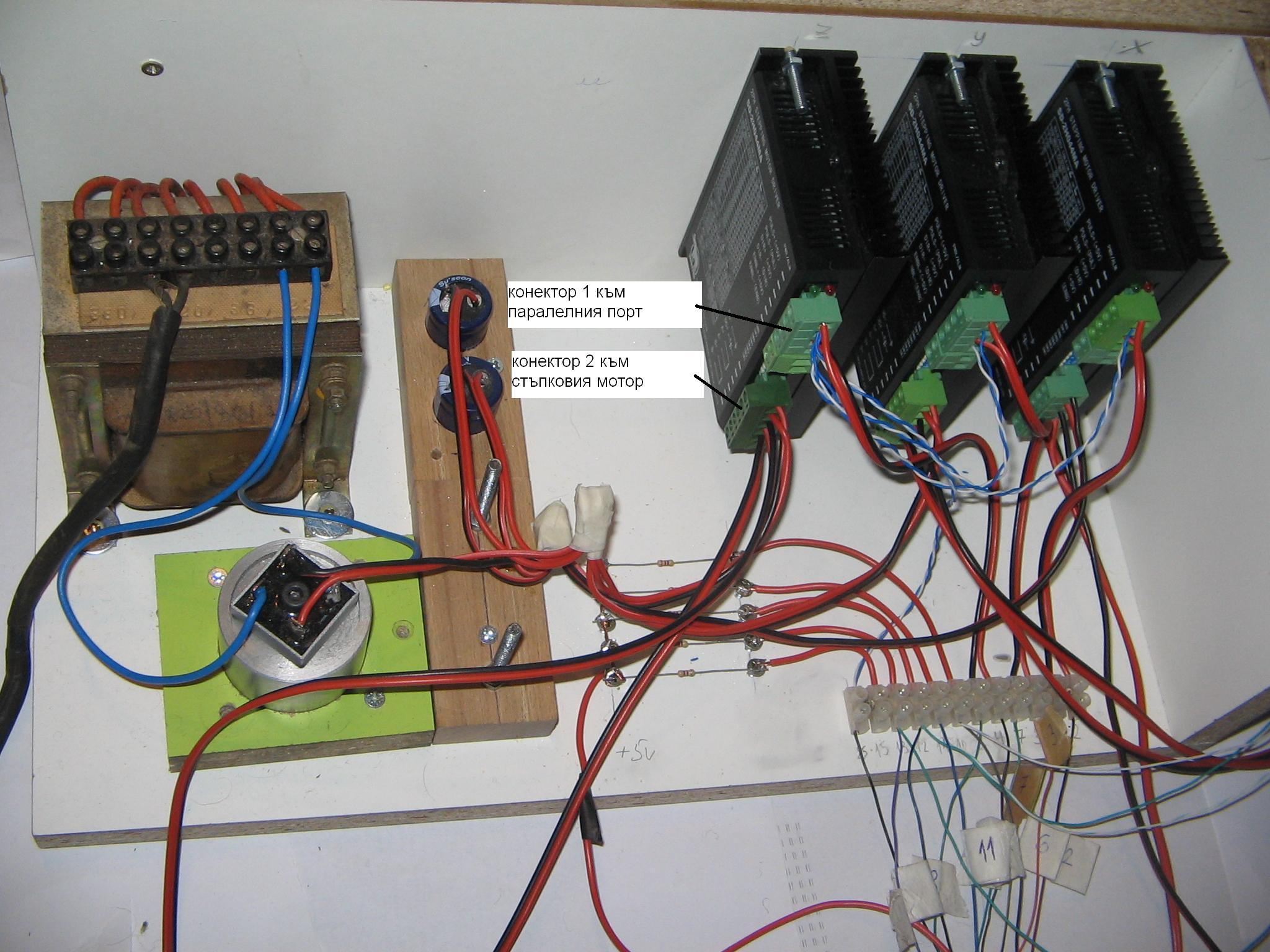

Здравейте!
Днес направих размяна на конекторите на драйвърите и пусках моторите да въртят.
При изключени конектори от драйверите напрежението е 32V,
при един въртящ мотор, втори задържащ е 23V,
при два въртящи мотора е 19V,
при три задържащи мотора е 20,2V,
Какво ще кажете за захранването подходящо ли е или е необходимо да се смени трансформатора с по-мощен? Благодаря!
Това е снимка на захранването с драйверите,
След размяната на мотори и драйвери, забелязах, че проблема е в мотора /върти и при другия драйвер на пресекулки/, оказа се, че има не добре стегнат проводник към конектор 2, при пробите индикацията на драйвера светна от зелено в червено и веднага му дръпнах тока, не успя да изпуши втори път, тогава видях, че единия проводник към мотора не е стегнат добре. След зареждане на контур в Мach3 завъртяха и трите мотора добре. Тоест явно проблема е бил в проводника.
Това което ме притеснява е, че при първото изпушване, конектор 2 /където беше хлабавия проводник/ го бях извадил от драйвера и беше включен само конектор 1. Тази част, където намерих проблема не беше включена към общата схема. Тоест дали няма и друг проблем, или пък трябва да са включени и двата конектора винаги /драйвера да е с товар/ или да са изключени двата винаги когато не се използва. Сега като че ли ме е страх да ги пусна, постоянно гледам лампичките. Днес както си светеше зелено и мотора накъсваше /опитваше да върти/ и за секунда стана червена индикацията. След това нямаше проблем и трите въртяха но....?
Благодаря!
MrMurdjo - майстор
Захранването определено е маломощно, това мога да кажа със сигурност.
За другия проблем с изпушването, не знам, не познавам контролерите.
