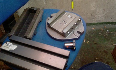

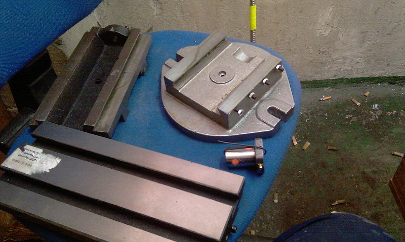

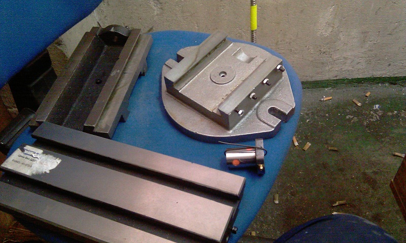

Та и аз реших да опитам да изработя такава машина под влиянието на форума :)

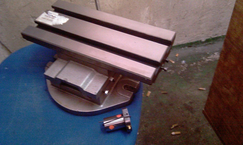

Разгледах цените на СВД-та ,линейни лагери и направляващи танкетки. Случайно преди време в сайта на Полимета бях видял кръстати маси и цените ми се сториха много приемливи,реших че ще съм голям хитрец ако ползвам една от тях. За 234 лв. с ДДС ще се сдобия с направляващи,плотове за X-a и Y-ka ,евентулано винтове с трапецовидна или правоъгълна резба и не на последно място масивна,чугунена конструкция ,която ,както бе писал някой малко по-горе във темата "ще си тежи на мястото".
Но,както е казано -много добре не е на добре :) Оказа се че от всичко това получих само стабилна чугунена конструкция,която тежи ;)
Масата може да бъде видяна на сайта на продавача ,но да опитаме да я сложим и тук :)
masa.jpg Това е прословутата маса.
(Тук е просто сглобена само колкото да я покажа)
Оказа се че винтовете (които не съм снимал) са отврат като качество и точност,пък за гайките и най-вече за захващането да не говорим :(

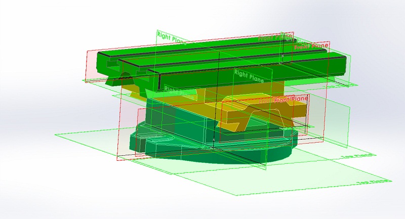

По-големия проблем се оказа това ,че между масите на тия два оси ,мястото е прекалено малко ,за да се ползват 16мм. СВД-та (по-малки не намиерих в БГ ).
По тази причина е наложи в неделя да направя това :
правено от зор на СОЛИД
Целта беше да видя как да курдисам 16 милиметровите гайки .

raglobka.jpg това пък е разглобена без винтовете че забравих да ги снимам.
nunep - специалист
Здравей nightborn,
как е с луфтовете мажду чугунените части? На последната снимка на основата има 4 шпилки и гайки. Те за обиране на луфта ли са? Спазена ли е перпендикулярността м/у Х и У?

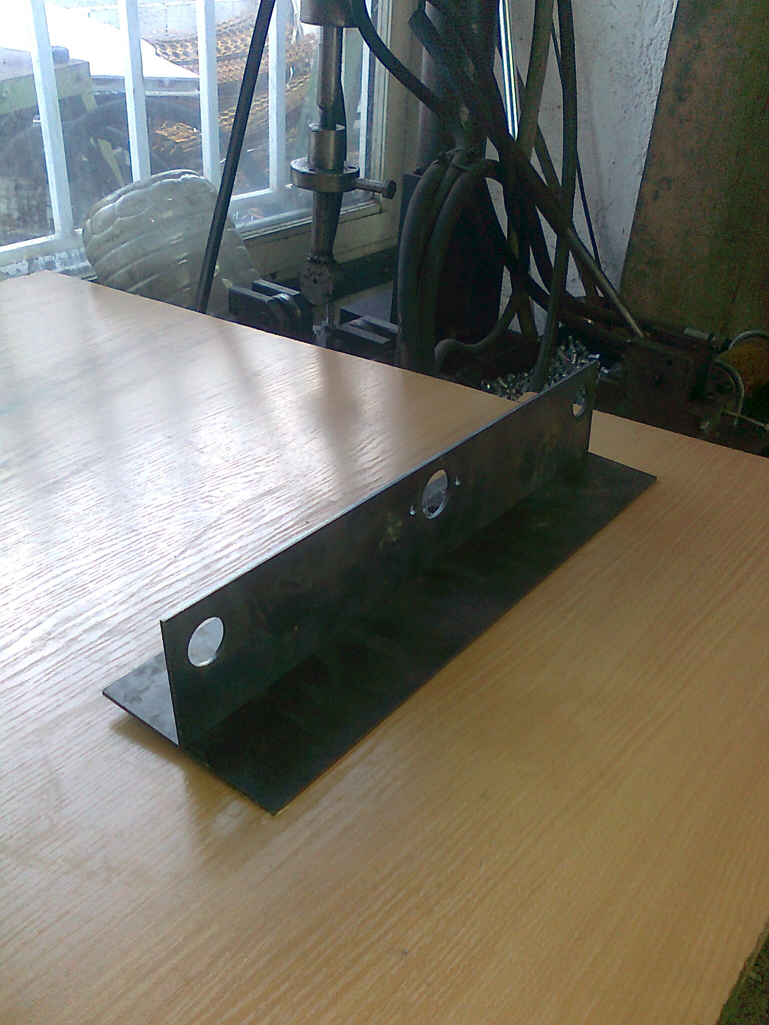

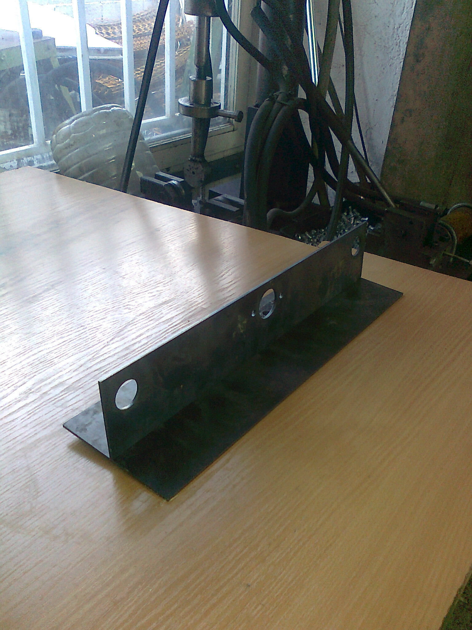

svetliopi44 написа:

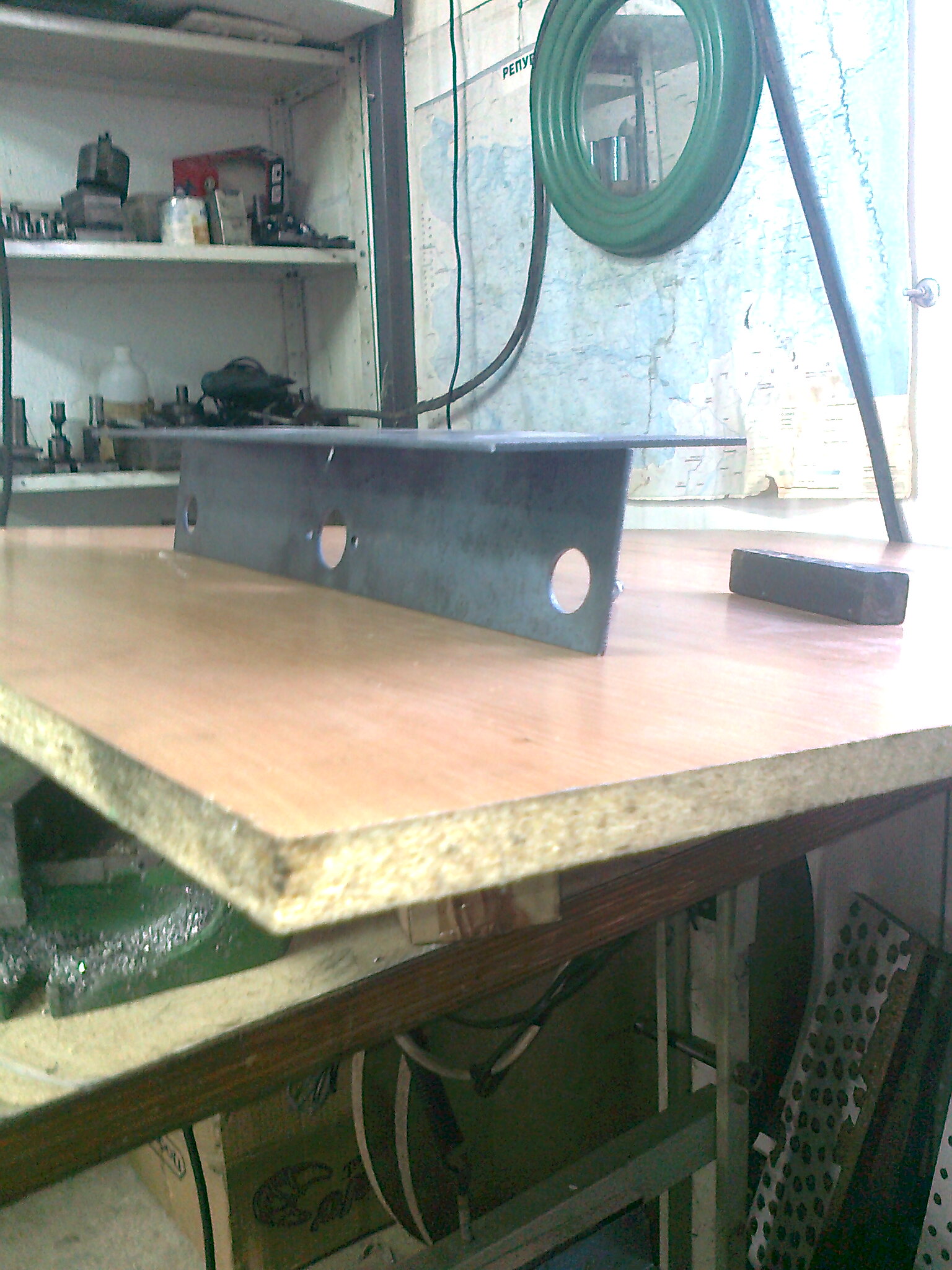

Колеги, тъй като не намерих човек с фреза мисля да направя конструкцията от метал .
Фирмите ми искат много пари ,който са неоправдани според мен.
Въпроса ми е 6мм дали ще е достатъчна дебелина или да вдигна на 10мм.
Направил съм примерен чертеж за 6мм поместен по-долу.
Лазарнот рязане и разпробиване ми излиза по-изгодно.
Цената на един лист ламарина 6x 1000x2000 е 145 лв. и ще ми стигне за цялата конструкция.
С рязането може и да не надвиши 200-250лв.
Пак напомням ,че искам само да подкарам машината с тази констркция за да се уча и ще се дялкат малки проекти с мек материал. После като порастна ще я направя с Al профили.
И 5 мм стигат. само я усили като моята от снимките.

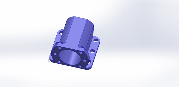

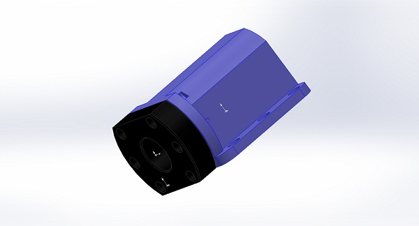

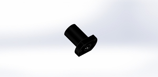

Ето и как смятам да преформя китайското чудо ,поне на хартия :yawinkle:
двете успоредни равнини на фланеца ще се намалят с по 3mm. Инак гайката е 1:1 по размери с оригинала.
държача от стомана .
darjach gajka.jpg (22.58 KиБ) Видяна 4867 пъти

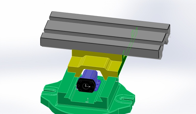

ето го и сглобен с гайката
гайка и държач.jpg (25.7 KиБ) Видяна 4867 пъти
а тук вече е на мястото си .Вижда се ,че е фрезовано челно тялото основата ,за да може държача и гайката да се поместят там ,без да има кулизии с горния плот.
Получава се за сега поне на чертеж ,което е обнадеждаващо........
