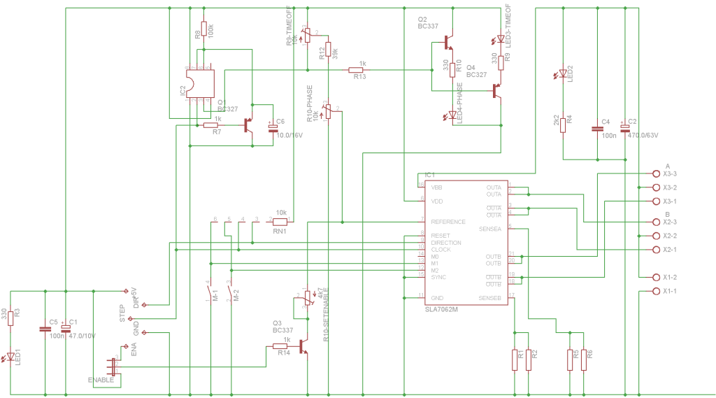

dobrev - специалист
Към MrMurdjo
Схема с редукция на тока при липса на сигнал STEP.
Има ли нещо за коригиране???
MrMurdjo - майстор
Ами сигурно ще работи, но на мен лично ми се струва твърде усложнен начинът на управление на опорното напрежение - общо три тримера в най-отговорната верига, транзистори и т.н.
Според мен, изходът на таймера не трябва да се връзва по този начин с опорното напрежение.
disable трябва да си е отделно и да работи еднозначно с подаване на напрежение или липса на такова.
Таймерът според мен трябва да управлява един маломощен МОСФЕТ (заради управлението по напрежение, а не с ток) и да шунтира просто част от регулируемия делител, като да осигури приблизително половината от зададеното опорно напрежение в режим на стенд-бай, съответно и наполовина ограничен ток.

dobrev - специалист
MrMurdjo написа:
Ако спретнеш горнитете обяснения в една схема :?: ще съм ти безкрайно благодарен =D> .
dobrev - специалист
Приемам всякакви критики и корекции към предложената от мен схема. Все пак е компилация от няколко други и затова изглежда малко претрупана. Ако има някой идея как да се опрости или подобри, като запази характеристиките /намаляване на тока, когато няма сигнал STEP/ да го напише. :up:
