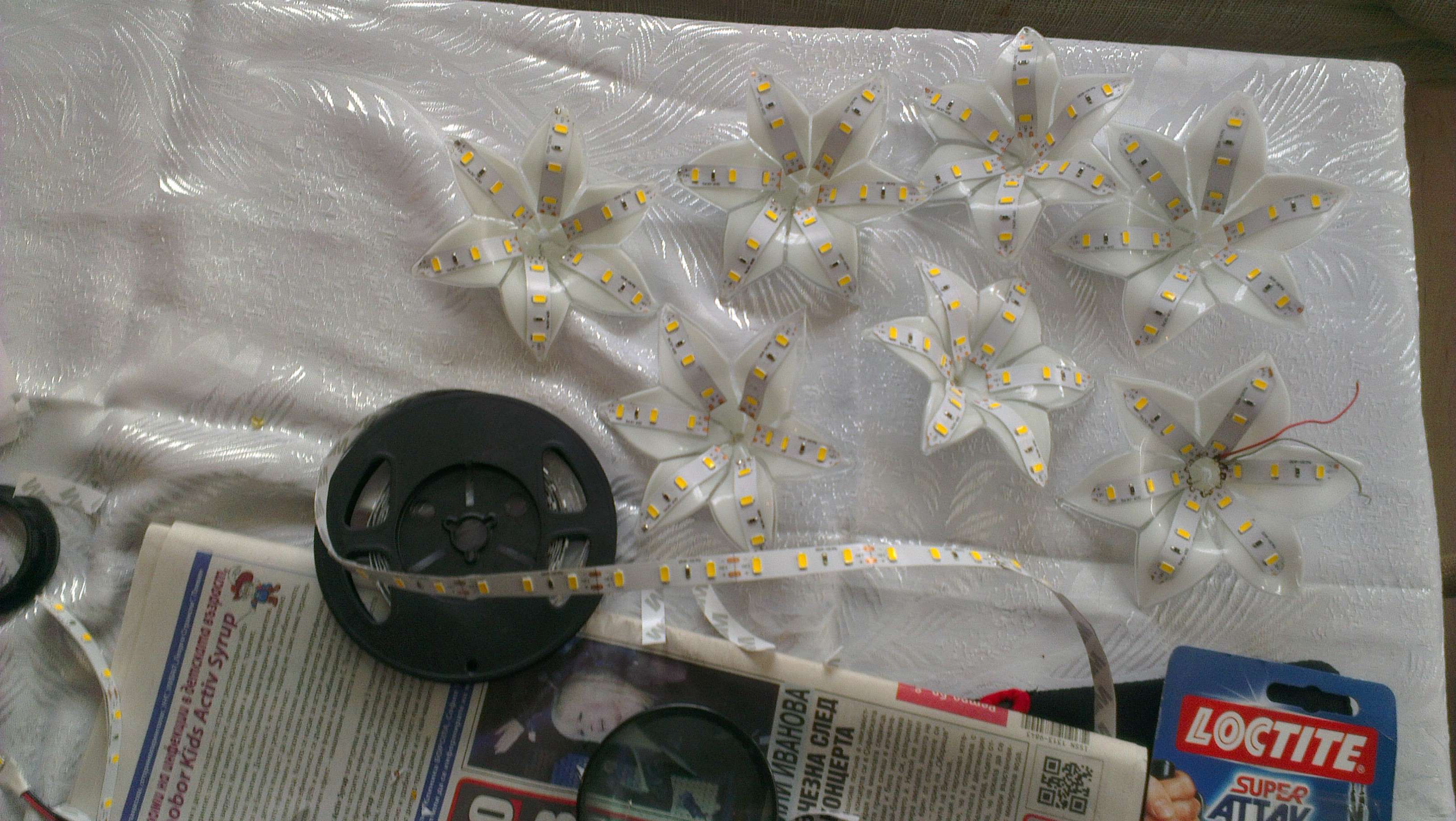

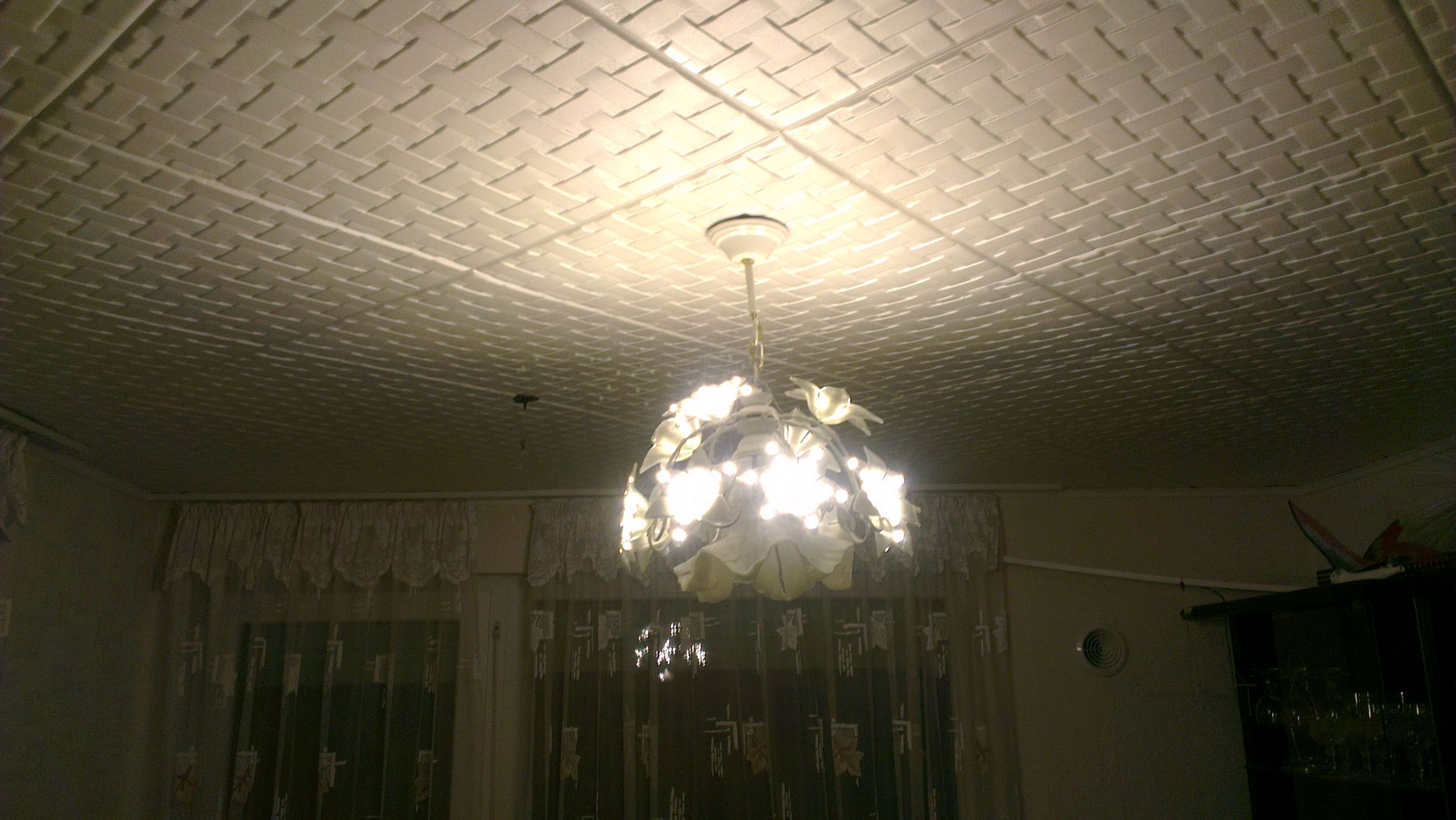

Evgeniy - майстор
Ето още един експеримент.
Малко се изсилих с 2Х30 броя тройки, та сега работят на 10 волта всяка. Аз съм с 5630 диоди и като са на 12В. има почти 3.5В. на светодиод. На 10В. са около 2.8В. Резисторът е 39 ома.
Tiger - специалист
Може ли и снимка на полилея в изключено състояние?
От къде намери тези цветчета?

Човече, "утепа рибата" с тия цветчета. супер яко е станало, адмирации за майсторлъка. Това си е нещо оригинално и най-вече красиво
brad4edat - специалист
Евала! Би трябвало стъклото да охлажда диодите също добре. :)
