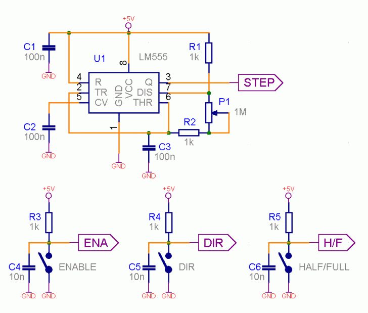

dobrev - специалист
listoto написа:
Виновен признавам си бях тръгнал всичко на готово да правя
Както ми каза колегата поразгледах се из темата и доста неща ми станаха ясни но няма как да не се допитам до вашето експертно мнение.
Избрах този контролер http://www.sirius-pcb.com/index.php?mod ... g&show=163
с вградени драйвери но не съм сигурен дали ще свърши работа за моторите които съм избрал http://www.exoror.com/datasheet/60BYGH301B.pdf та ако може да ме посъветвате става или не става ще съм благодарен.
Както съветват опитни форумци, е добре контролера и двайверите да са отделни модули. Изпробвах този драйвер http://www.sirius-pcb.com/?mod=catalog&show=498 с посочения от теб мотор и с тази схемичка му подавам сигнали / тримера го смених с 10 килоома/ и при честота 1,5 kHz работи перфектно без загряване на мотора и драйвера / с монтиран радиатор на инт. схема / при напрежение 24V DC.
