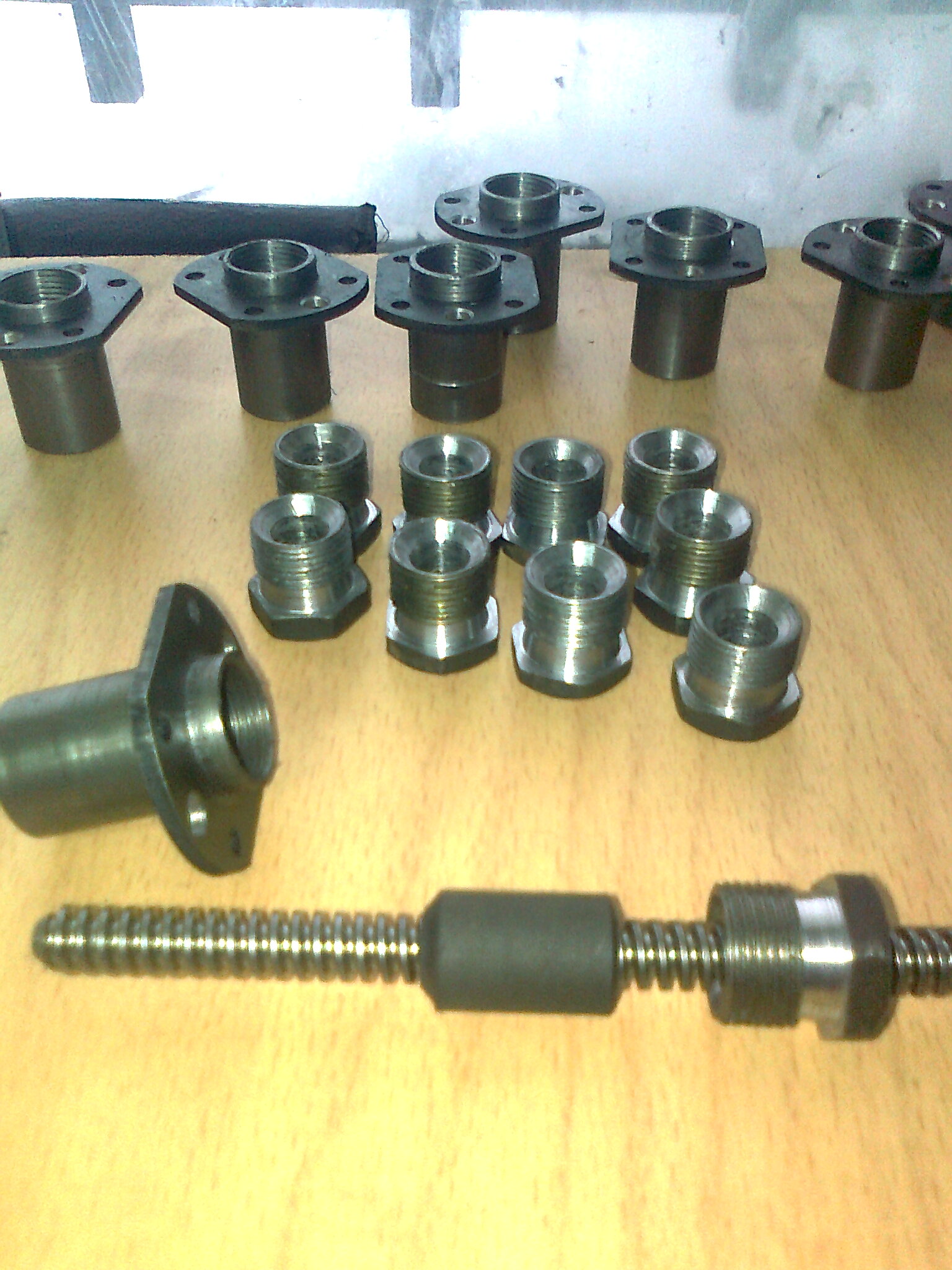

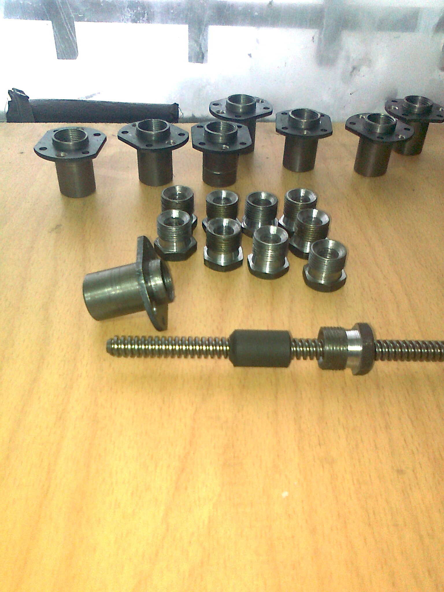

Здравеите,да ви покажа какво направих в понеделник.
MrMurdjo - майстор
Гледам, че има конусни повърхнини - тефлоновата гайка-вложка компресира ли се по някакъв начин от стягането на външния корпус? За обиране на луфта имам предвид.
alien - специалист
еха, голям кеф, 2 купчинки с кеф :-D
подозирам че конусните краища са за да смачкат гайката и да обира луфта при износване, така ли е? много хитро
tsenkov - специалист
Радвам се че ви харесаха. Външното тяло има освен вътрешна резба в която се навива гаиката и конус в задната част.При завиване на конусната гаика се компресира същинската гаика и се убира луфта.Варианти за тефлоновата гаика:1 както е на снимката 2 надлъжно разцепена 3. Зарязана от двата края по15мм на 180градуса 4.Канал в средата които се деформира при натягане Показаната конструкция е за винт Ф10 иФ12 . За винтФ14 конструкцията е малко по голяма, защото при тези размери няма място за притискащия конус.Всички са пробани и работят.Присъединителни размери-като на СВД гаика М16.Предполагам че другата седмица ще мога да покажа и нея но всичко зависи от това кога ще успея да си стигна до цеха че тоя сняг....
