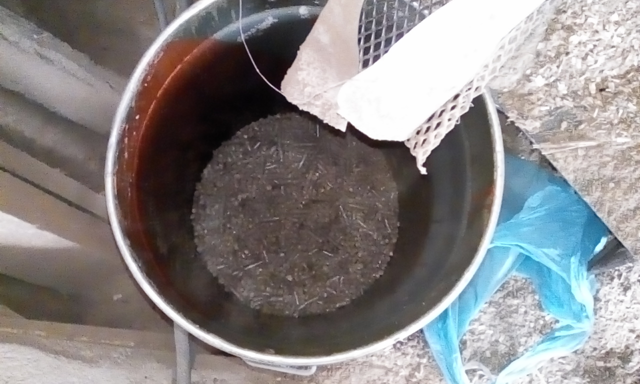

Честита нова година на всички ентусиасти и песимисти тук. Да сме живи и здрави да правиме опити всякакви и тази нова година. Много добре Doksanov харесвам хора като теб, които обичат да експериментират. Може ли да покажеш и снимки на пелетите. Даваш ми много кураж за да пусна и аз моята машина да тествам в това лошо време. Аз събирам шнек и бункер за подаване и голяма мрежа за охлаждане на пелетите, а то може и без тези екстри като гледам снимките.

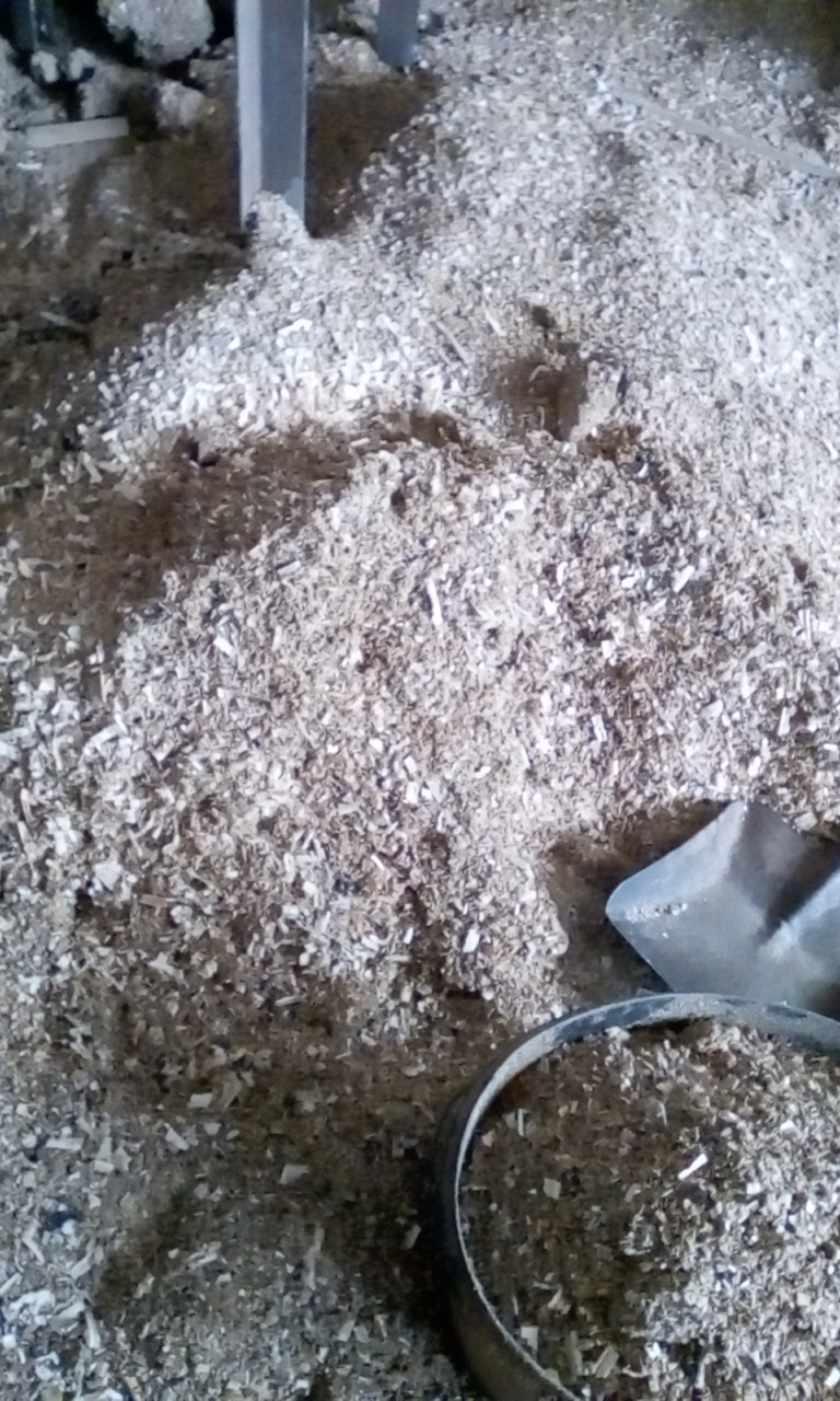

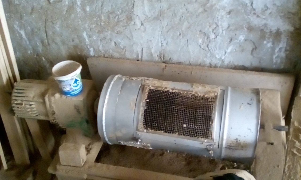

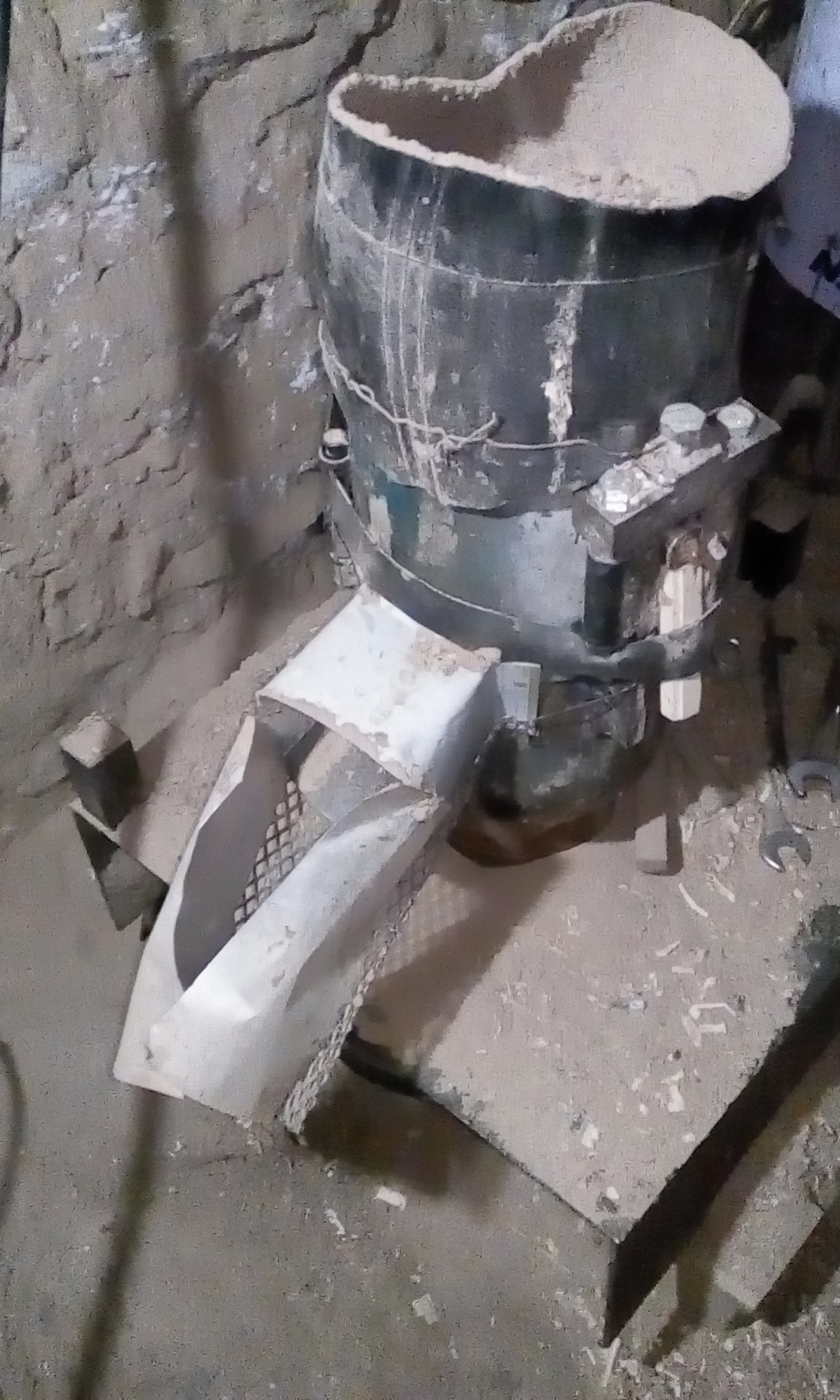

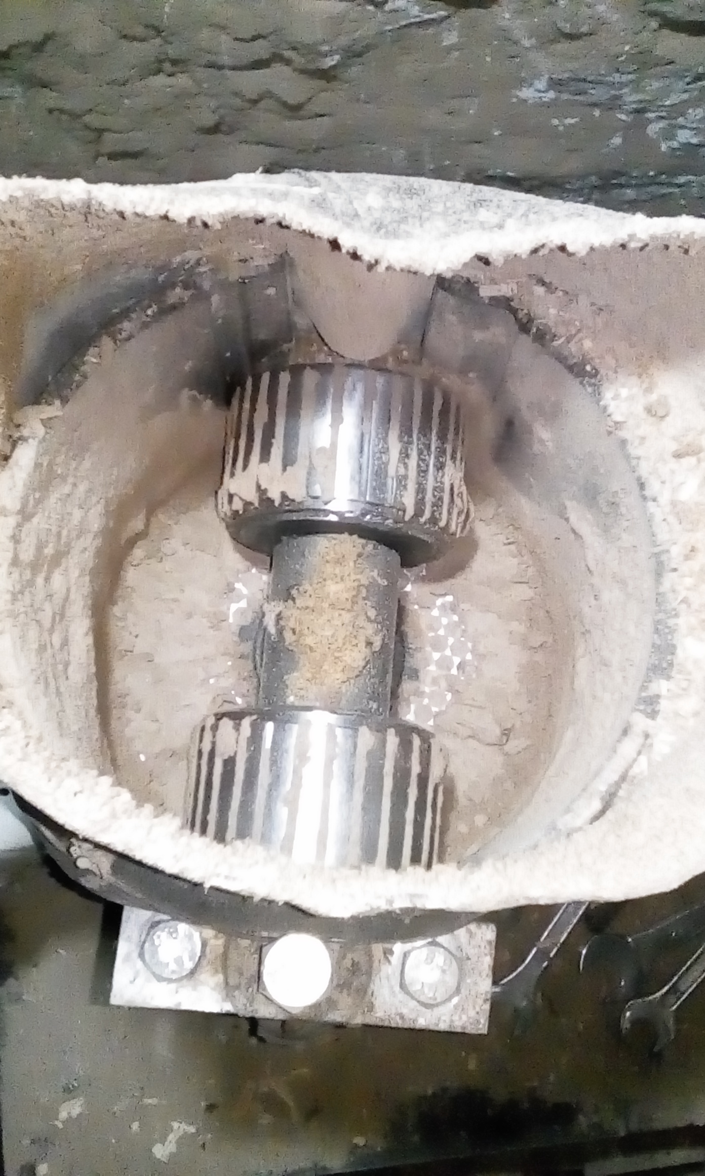

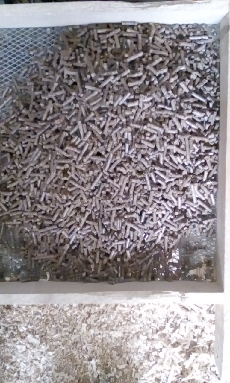

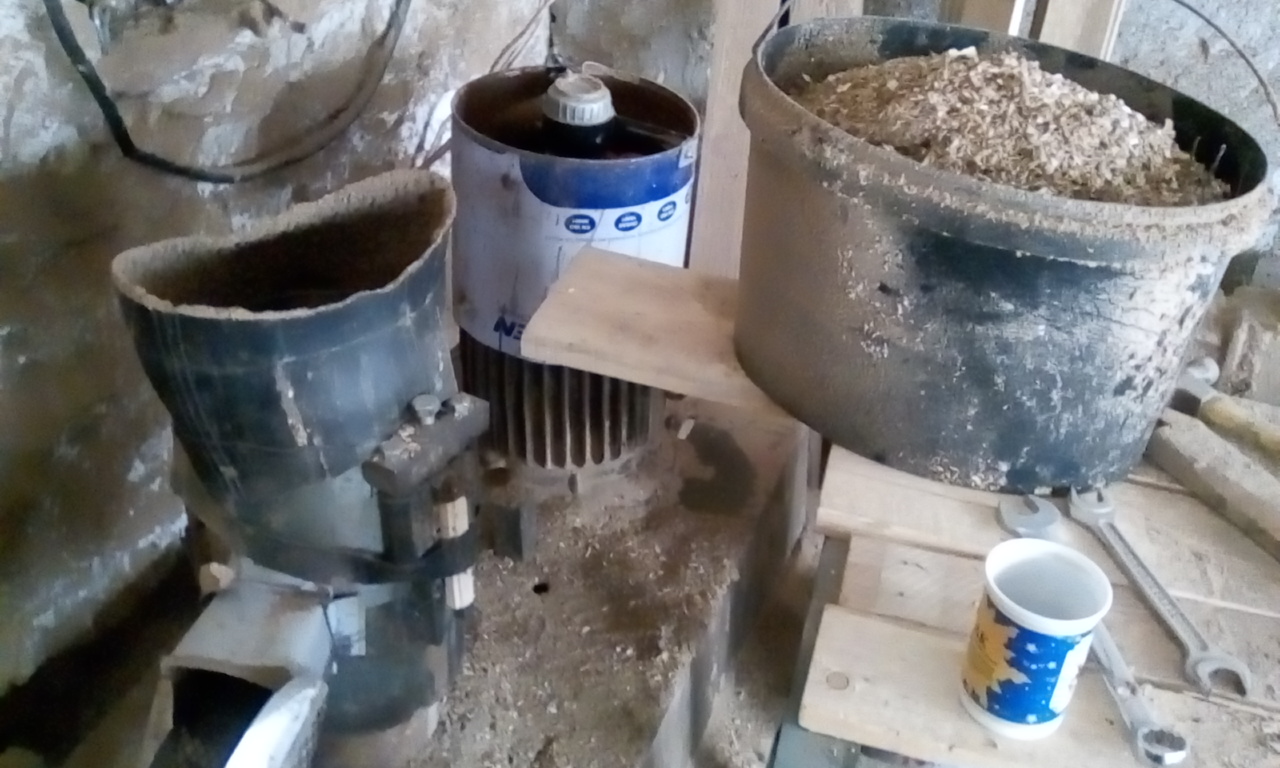

Колега gogosto не ти трябва никаква мрежа за охлаждане. Когато нацелиш точната влажност пелетите излизат безкрайно дълги и съм сложил отдолу една ламарина да ги чупи на около 2 см. Ако искаш вярвай но в момента слагам замръзнал материал който лятото посмъртно не може да стане на пелет,защото е прекалено влажен. И сега една тайна към всички колеги !!! Слагайте по около 100 грама изгоряло масло на 40-50 кг. материал и ще си увеличите производителността почти двойно!!!,но Материала трябва да бъде малко по сух. Тази вечер като пусна пак машината ще ти щракна няколко снимки как подавам и какво излиза. А шнек и бункер ще ти вършат работа само ако предварително смелиш Материала и го хомогенизираш а ако я караш като мен направо едър талаш и всякакви боклуци просто ги забрави тези неща. Лошото на несмляния материал е че в бункера и шнека от завъртането се самосепарира и виното пада отдолу а едрото остава отгоре и става една мацаница дето не ми се говори. И най-важното е пелета да излиза лъскав. Ако Материала е прекалено сух ще ти излизат едни ситни пелетчета много къси,а ако е прекалено влажен пелета като излезе от матрицата се пука и почва да се разпада. Добрият пелет излиза лъскав и безкрайно дълъг,е разбира се ако няма какво да го счупи. И така пускай смело машината с кофоватат система и смело напред и от мен да знаеш че грешката и експеримента са най-добрите учители.
А сега към колегата който мисли да прави шнековата машина -НЕ СЕ ЗАНИМАВАЙ изобщо. Много ниска производителност и висока амортизация на парковете,поне при мен това се получи. Пробвах я вече и я продадох на един да си прави пелет за зайците. Правеше по 10-12 кг на час и наварявах шнека на около 300-350 кг. И като имаш предвид че това беше бивша преса за олио,която малко преработка. И още нещо много ама много важно -шнековата преса иска по-сух и по ситен материал! Поне за мен не си струва изобщо да я почваш освен ако не преработил нещо почти готово,а иначе шнека е перфектен за екобрикети но там нещата са малко по-различни. Казвам го от опит и не си заслужава,ценат на крайният продукт е ниска а производствените разходи са високи.
Доста неща съм пробвал и съм готов да споделя личният си опит с който се интересува.
И успех на всички колеги.
