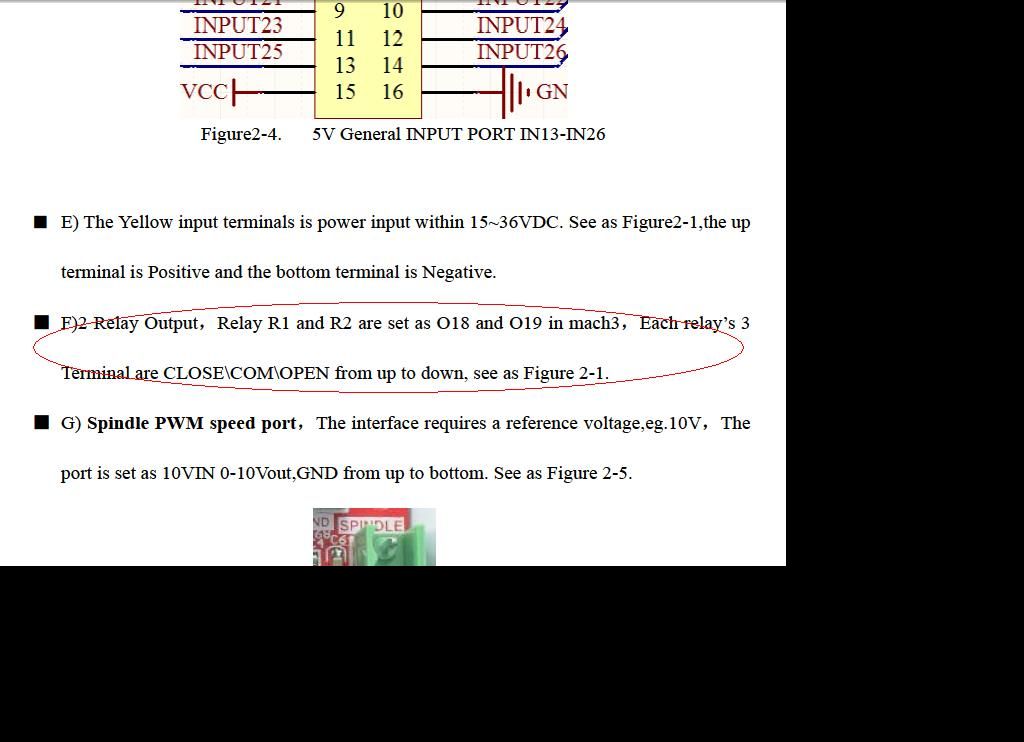

Някой може ли да коментира евентуално, оставяйки настрана, какво е имал предвид гадния китаец с така нареченото описание което съм очертал ,а именно конфигурирането на релетата като пинове в Mach3 ? Аз всъщност ги подкарах, но как да ги включвам с код е по интересно. М3 (съответно М4),М7 и М8 действат или на Enable 1-6 или на Output 1-6 както ги конфигурираш но не и на релетата.
Целия pdf тук.
Целия pdf тук.
stivemaster
- Мнения: 1534
Брей най неочаквано се оправих и ще взема да споделя, ако някой се сблъска такъв проблем - трябва да се редактира скрипта на М3.От "DoSpinCW()" трябва да стане "Activate signal (output???)" като на мястото на въпросителните, пина който сте адресирали за релето.Съответно и скрипта на М5 на "Deactivate signal (output???).
