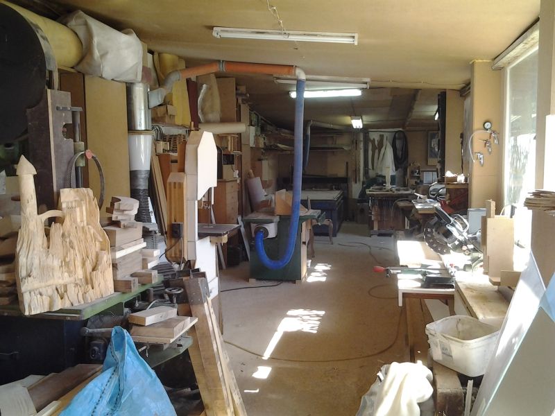

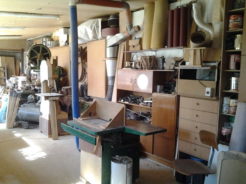

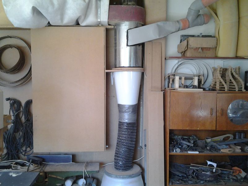

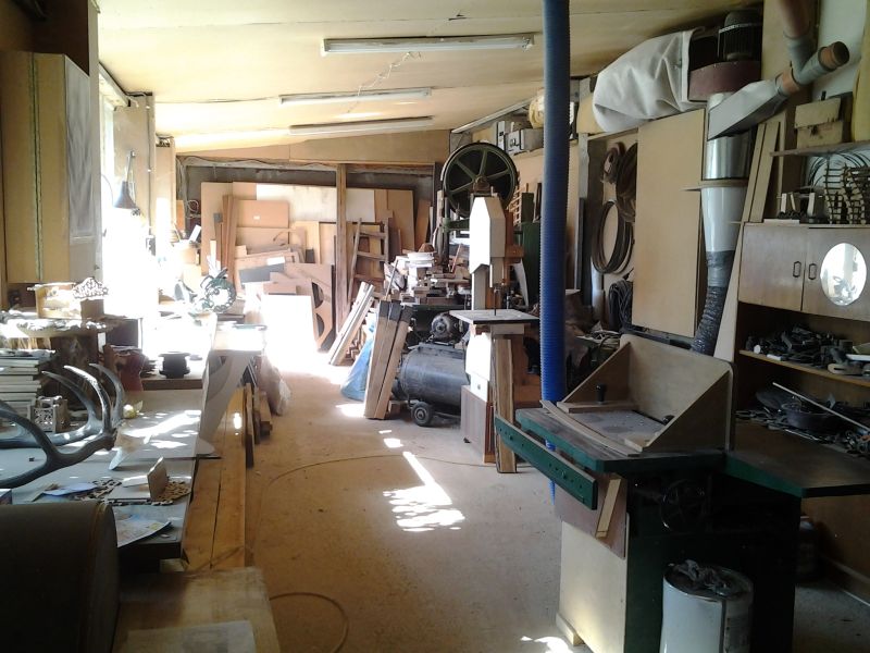

bulhomes2 написа:Сори за качеството, ама толкоз ми може телефонцията. Да се изфукам с аспирацийката. Не съм я смятал много, но вентилаторите са 3х70 лв=210 лв, картонените варели май баха по 6 или 10 лв, за охлювите дали полвин или май цял лист шперплат отиде (не помня колко струва), 2 листа използвани печатарски плаки за облицовка на охлювите отвътре (4-5 лв), видии и малко силикон за уплътнение. Трифазни щепсели и контакти и един контактор, че да ги пускам с обикновен ключ. Предполагам около 300 лв се върти инвестицията.писал ли си някаде по подробно за аспирацията ти искам и аз ако мога да сложа още един вентилатор по системата че моята която монтирах уш голяма трифазна ама няма сила като прахосмукачка
Първо направих само единия. Работи на вакуум (вентилатора е след него) и ловеше едрото, но ситния пепел го засмукваше и изхвърляше през изхода. Направих и втория и ситното остана в него. Но после реших да добавя и другите 2 вентилатора, които имах, на изхода. Тях ги пускам когато работя на по-дългата линия. Понеже и те са на вакуум след втория варел (със ситното), гледам, че изхвърлят малко пепел като ги пусна, но не ми се занимава да ги преправям и слагам между двата варела. А си се събира и ситно и едро в двата варела, така че системата си работи.

bulhomes2 написа:Не съм. Ама и не разбрах какво ме питаш.имам една турбина download/file.php?id=85959&mode=view но няма сила да дърпа талаша от абрихта или остава по трасето и затлачва тръбите мисля си дали ако сложа на изхода един като твойте вентилатори ще мога да си изсмуквам талаша като прахосмукачка ти какъв маркуч ползваш?

Трябва да е добре уплътнено всичко. Аз ползвам(..вах) акуминиеви гъвкави въздуховоди, но не са за често огъване. Нацепиха се, влиза въздух през цепнатините и вече почти не смуче. Има си такива маркучи, ама още не съм си заръчвал, че ми предстои разширение и не знам какво ще ми трябва. Иначе вентилатора ти изглежда мощен. Би трябвало да се справя.
