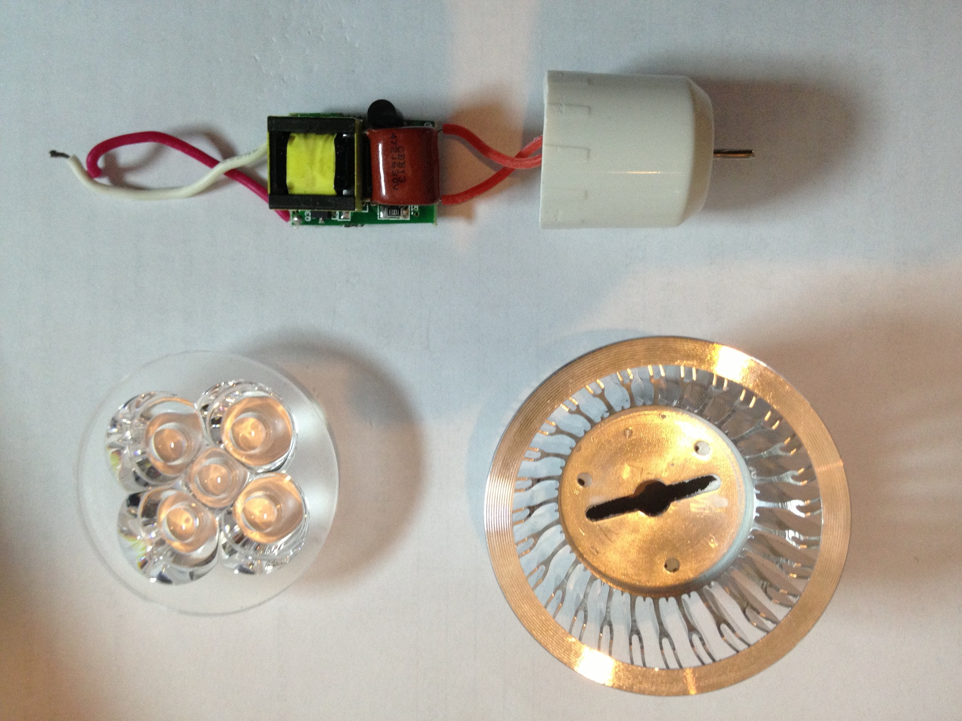

Kупих една димираща лед луна 4W и в нея се оказа че има димиращ мини траф подобен на този дето показа.
4х1W диоди са свързани последователно.

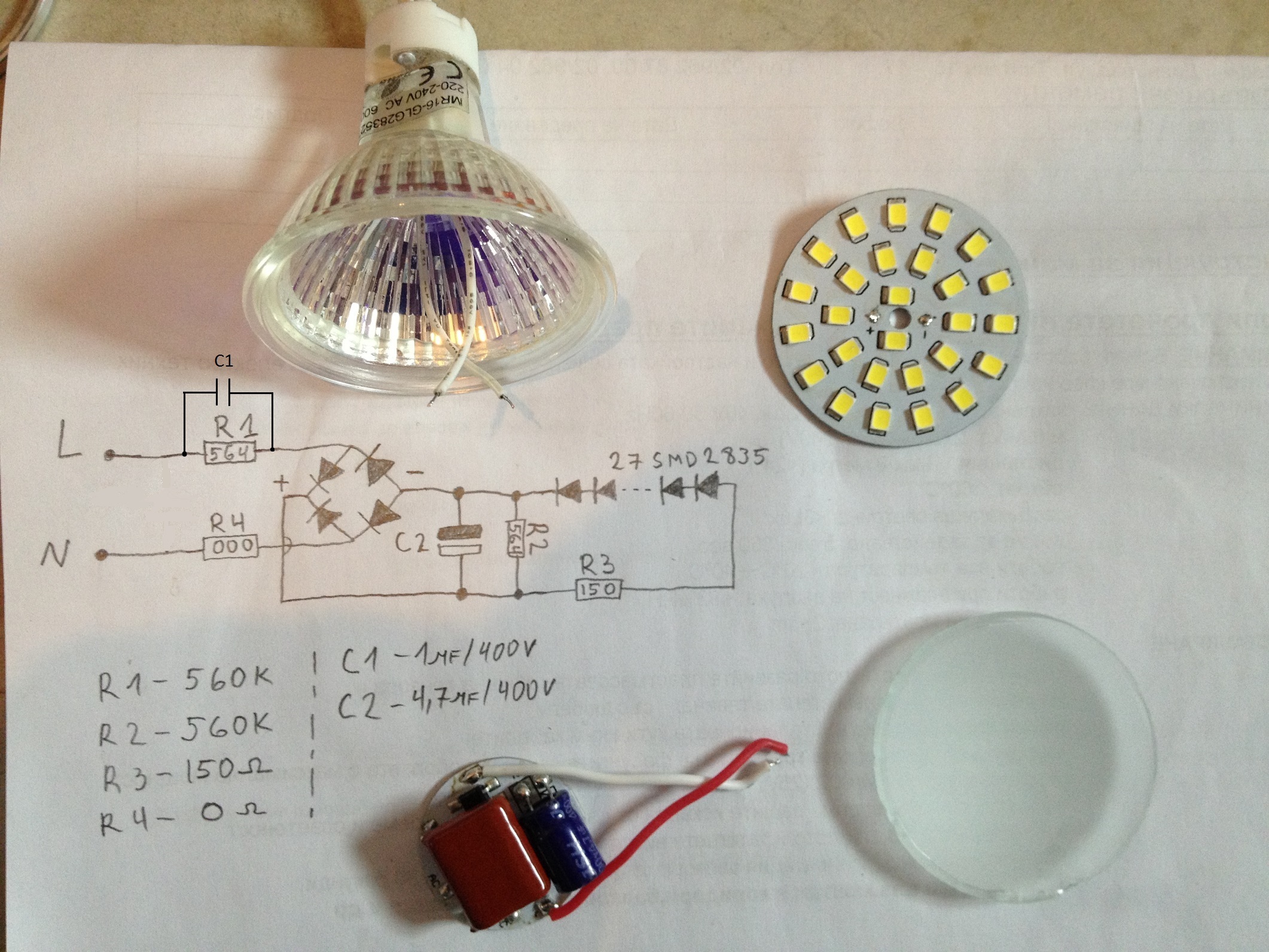

Дадоха ми и една не-димираща луничка - исках да видя, как е направена
Схемата е както и предположи с кондензатор и резистор се ограничава входния ток към греца.
Диодите на тази крушка са също свързани последователно.
Модел SMD2835 27броя. Ето и схемата на свързване:

Нея не съм я пробвал, защото ми я дадоха от дефектиралите и дирекно почнах да я разглобвам, а в крайна сметка се оказа че жичката на входа още беше скъсана от спойката.
Свалих и схемата пуснах я и тя си светна. След няколко минути ми направи впечатление че бая пече и много силно свети, като я докоснеш и пари направо.
Измерих тока и напрежението и се оказа че напрежението е - 80V тока през диодите е 44mA.
80V/27led=2.96V трябва да има на всеки диод, премехих 4 диода по-отделно на 3 от тях беше 3V на другия 2,9 , което е добре.
Този диод е по-мощен от "3014" със същата консумация 60mA. на диод от 20 до 25lm. "3014" е от 18 до 20lm. / 80C
Просто толкова много диоди в такава малка площ си греят бая.
А същото положение е и с тези 4W на 220V./ предполагам и на 12V печат яко. Радятора им пече малко по-малко и след време, кво се случва с електрониката в тях и кондензаторите... да не говорим че и диоди дефектират и започва да премигват въобще имат си недостатъци.
Пробвах с обикновенния димер на мойта лампа с диоди, която е само с грец и кондер в изхода и премигваше и се чуваше неприятен шум и веднага я спрях да не я осера :lol:

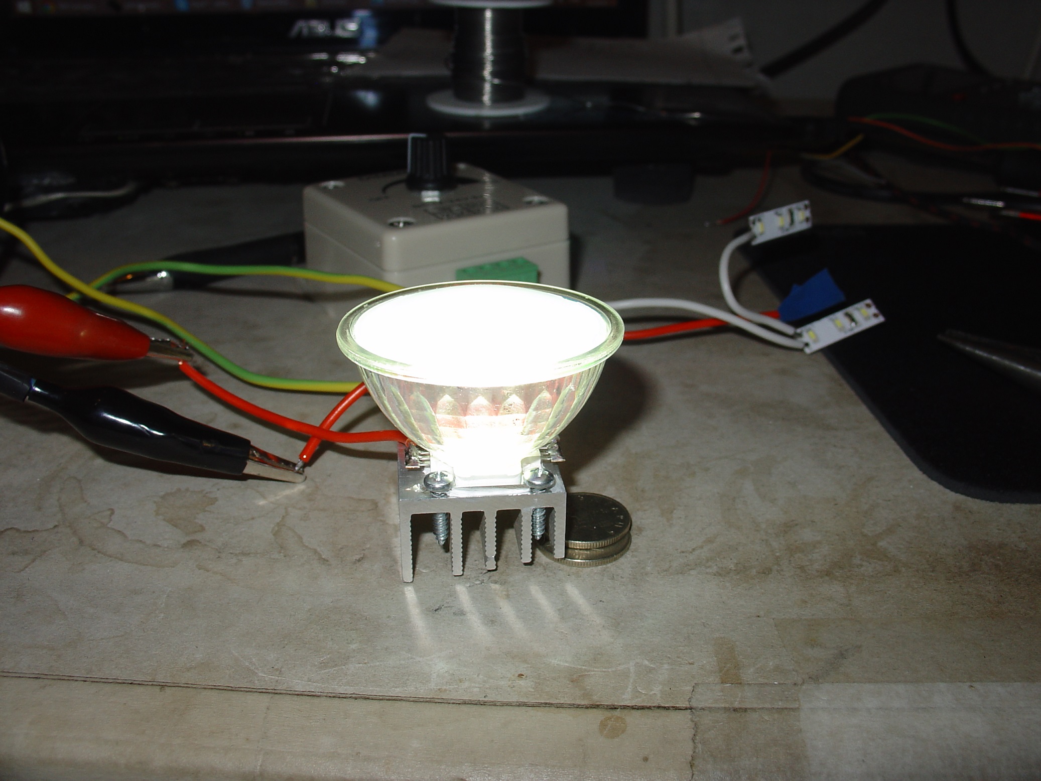

10*5 вата светодиоди
а 10W-тов светодиод да работи на 5W (50%) от мощността му с цел да грее по малко и да му увелича живота многократно по този начин и още един плус, че е на 4500K а обикновенно повечето са на 3000к и 6000к И също така струва само 4,90лв-10W другите по 4-5W струват 7-8лв.
днес го пуснах чрез димиране и установих че не 5W а само на 2,5W консумация на 100mA на 25V диода така яко свети, колкото 4W-товата крушка на 220V според мене.
За да съм по-сигурен ще сглобя оригиналната крушка на 220V и ще я пусна заедно за да направя разлика.
В крайна сметка много яко се получи и съм доволен, но язък че флашката се прецака.

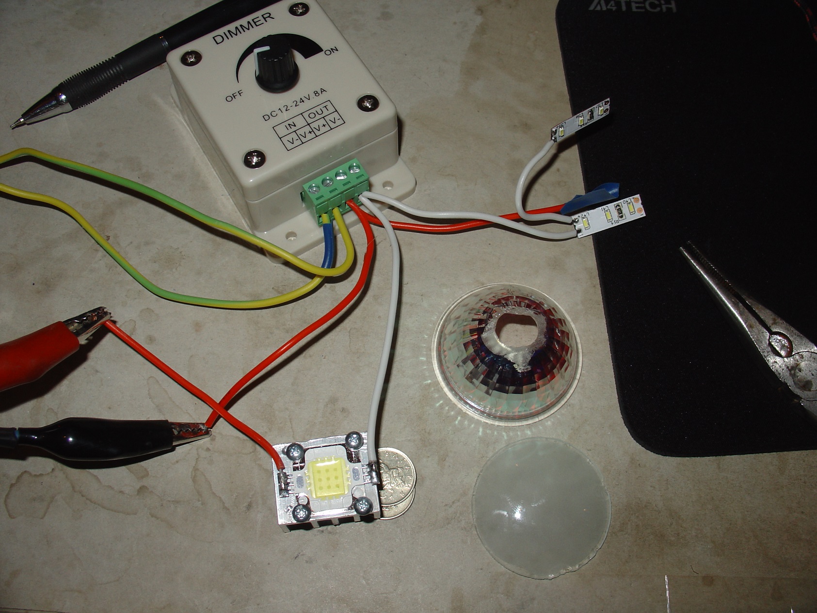

Димирам го с димер за 24V, на него пише че става за 12 и 24V, незнам ако му подам повеч сигурно ще изпука.
Същност димера е ето този: http://www.ledneonbg.eu/product/275/dim ... lenti.html

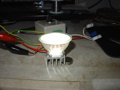

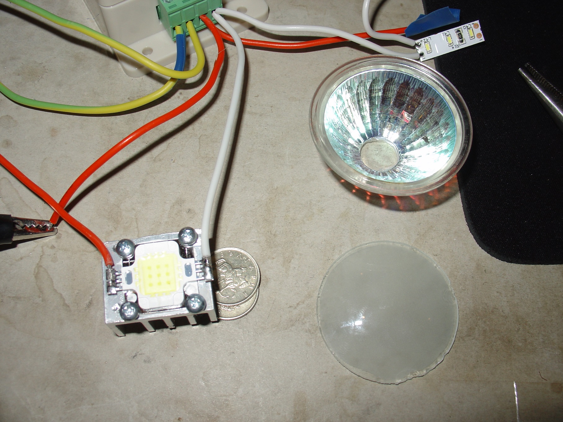

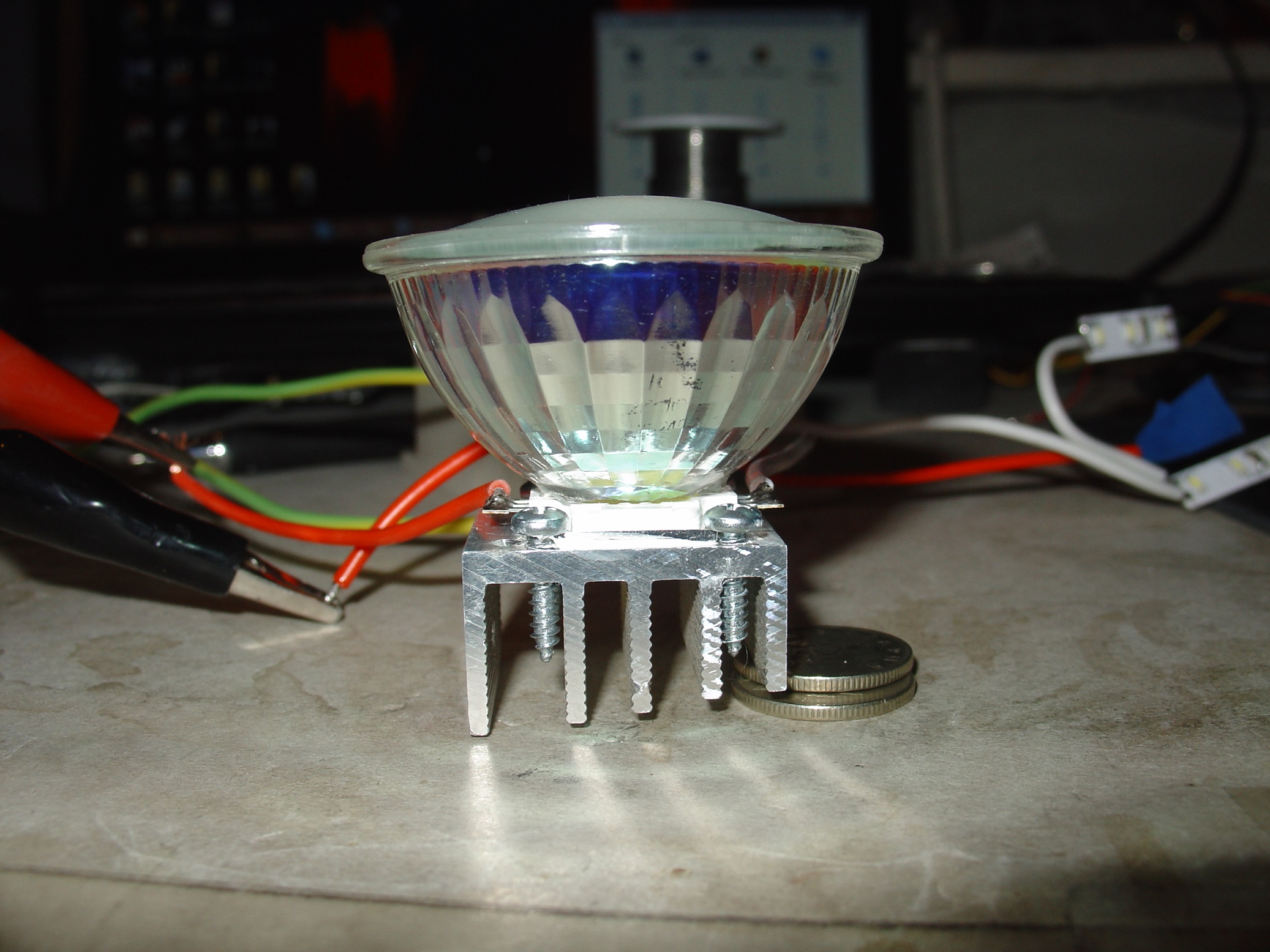

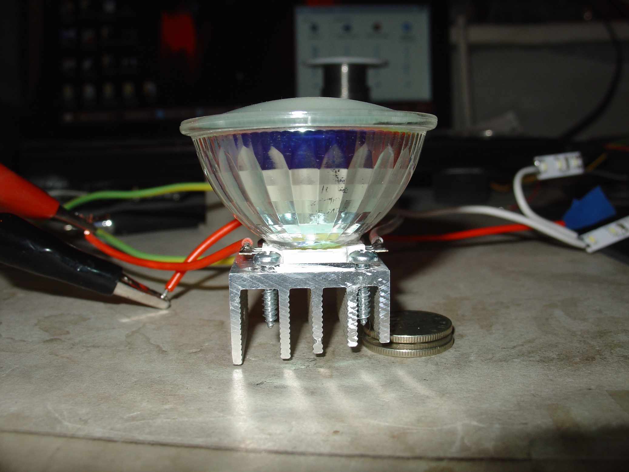

Ето и как се получиха нещата от обикновенна халогенна луничка, изрязана и поставен 10W-я диод зад нея с малък радиатор.
-В случая съм сложил матирано стъкло свалено от led-луничката по-горе, но оригиналното стъкло също ще бъде матирано и върнато обратно.
Идеята ми да ползвам 10W диод от прожектор е защото той има голяма метална площ която допринася за доброто охлаждане, отделно монтиран на радиатор и с намалена мощност и димиране от 1W до 5W животът му би се удължил многократно!
Също така светлината която излъчва този диод е 4500К, лично на мене тази светлина най-много ми харесва:
За опита ползвах 2 по 12V импулсни свързани последователно и увеличени до края от тримера, при което стават 2 по 14,3 приблизително 28V.
Димера е с потенциометър, и понеже няма как да го поставя на местото на старата инсталация без преправки, замислям да взема радио управляем димер, който ще иде на тавана а дистанционното ще бъде вградено в един троен ключ: http://praktiker-online.bg/product/9451 ... armen.html и ако е възможно, ще преработя копчетата да се връщат при натискане и отпускане, за да станат бутони.

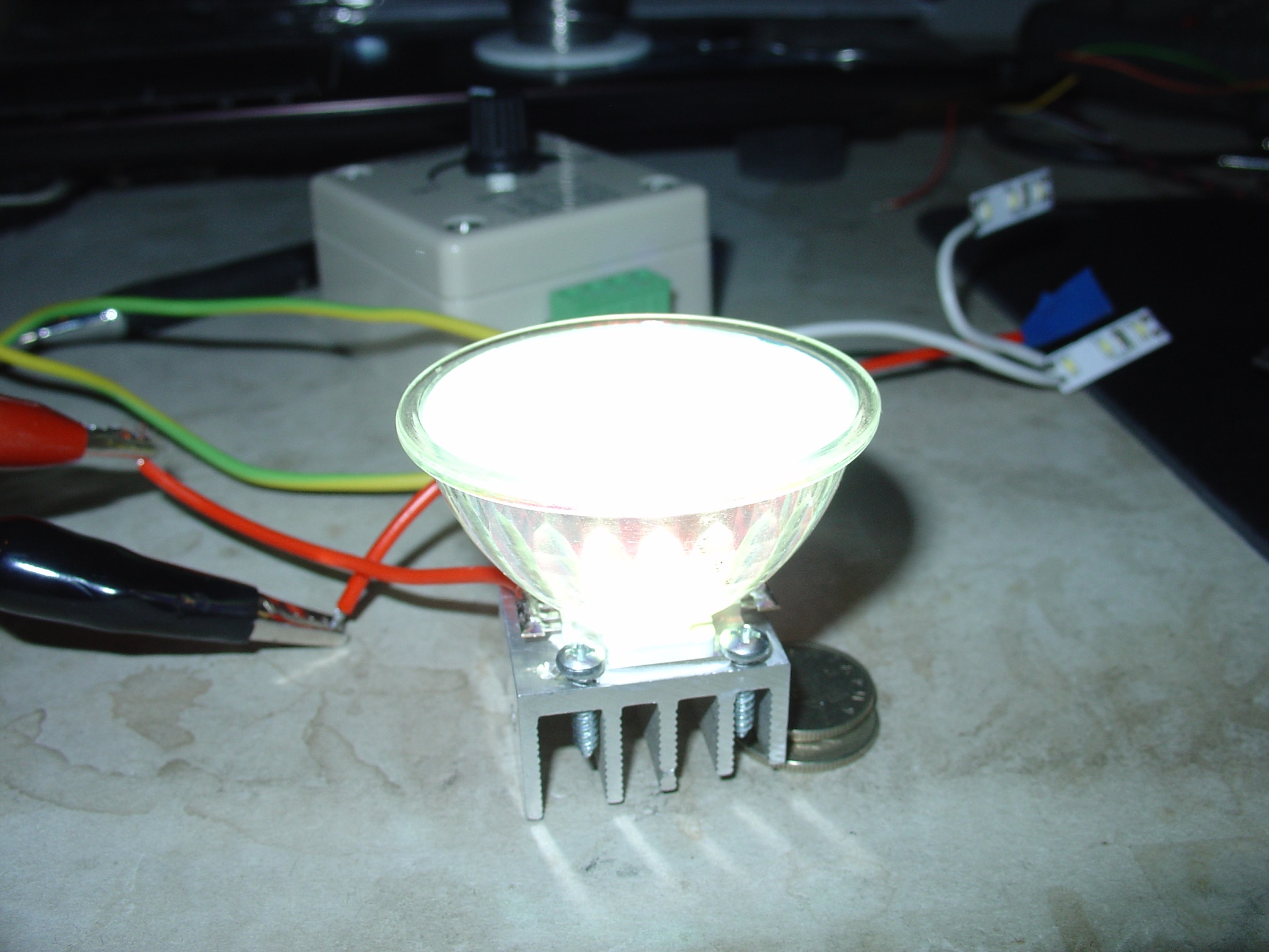

Ето и клипчета на опита с димиране до 2,5W (100mA max.)
- https://www.youtube.com/watch?v=abRZoixF7JA
и още едно с димиране до 6,2W (240mA max.)
- https://www.youtube.com/watch?v=Zh_D83zCt7o
Както бях споменал по-горе, светлината която излъчва при 2,5W max. ми се струва че свети по-силно от 4W-та готова димираща луничка на 220V.
Като се върна ще сложа и двете заедно за да направя видими разлики, защото ми се струва че моята свети и в по-широк ъгъл, което е по добре даже.

evrokoma - специалист
Не е ли прекалено малък този радиатор.Аз наскоро монтирах един 20w на радиатор от видеокарта само за проба и след 10-15мин работа вече беше на 60 градуса при околна температура 25градуса.Имайки предвид къде ще работи не знам как би издържал при 30-35 градусовите жеги налято отвън. Егати и пущината акъла не ми стига как да го охлаждам.Иначе свети колкото обикновена лaмпа 150w

evrokoma написа:
Не е ли прекалено малък този радиатор.Аз наскоро монтирах един 20w на радиатор от видеокарта само за проба и след 10-15мин работа вече беше на 60 градуса при околна температура 25градуса.Имайки предвид къде ще работи не знам как би издържал при 30-35 градусовите жеги налято отвън. Егати и пущината акъла не ми стига как да го охлаждам.Iначе сети колкото обикновена лaмпа 150w
Имам един LED 10W и го ползвам като фенерче та и аз така първо го монтирах на някакво малко радиаторче от видеокарта. И сега е на радиатор от видеокарта ама от малките с вентилатор. Това ми беше първия сблъсък с реалността, колко греят тия пущини.
Nortek4648 - специалист
evrokoma написа:
Чесно казано не съм гледал колко градуса грее точно, защото няма да се ползва на максимална мощност от 10W а от 1W до 4-5W
При 2,5W грееше слабо, при 6,2W се усещаше че вече грее и пари катo пипнеш радиатора, но все още не съм приключил с тестовете.
Също така има и значение положението на радиатора, в момента е с ребрата надолу иначе монтиран на тавана ще е с ребрата нагоре и ще се охлажда малко повече.
В момента съм на село, следващата седмица ще премеря колко градуса грее на съответните W-ве и дали има нужда от по-голямо радиаторче.
