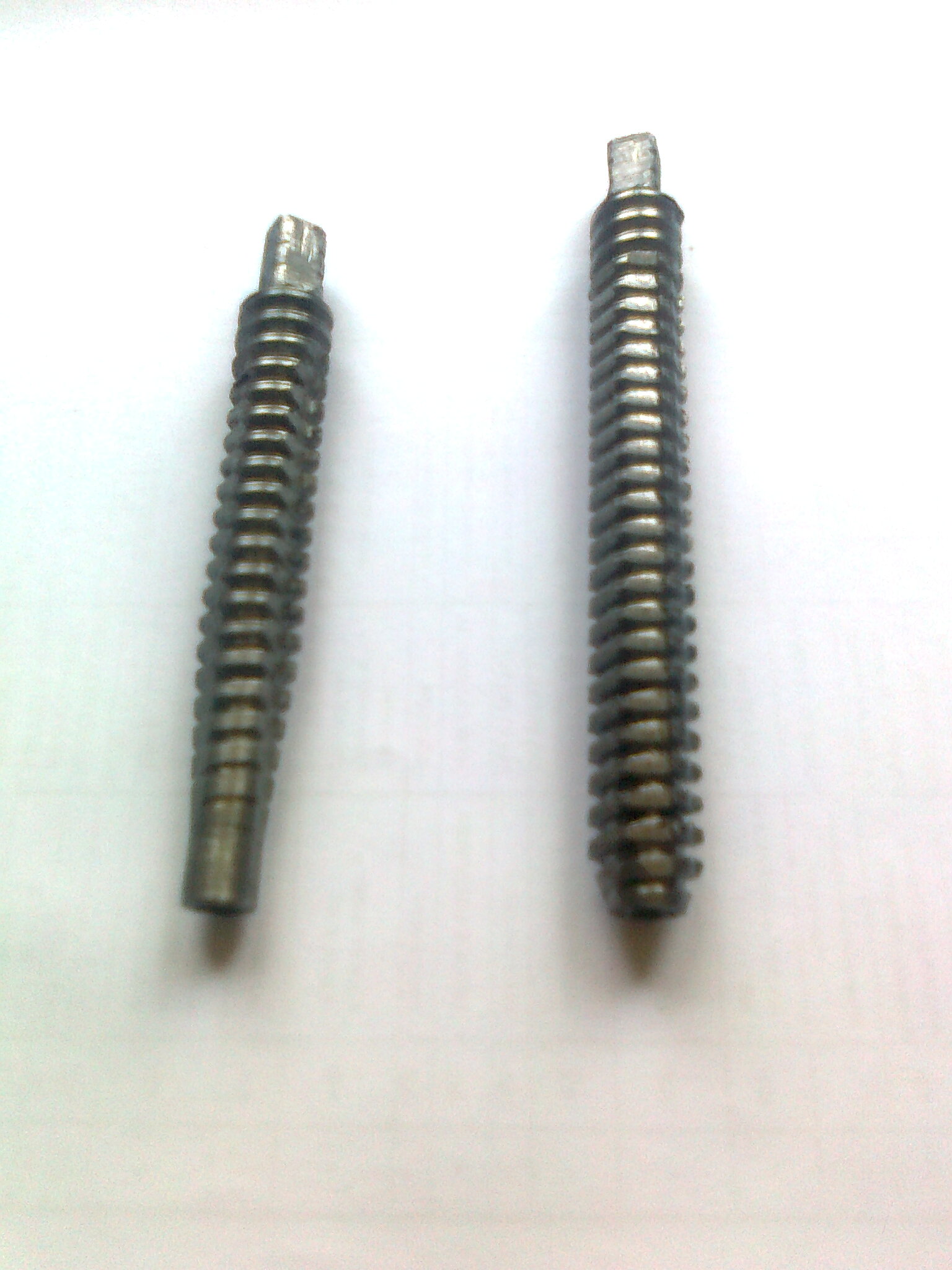

tsenkov - специалист
Монтира се болтче така че главата му да опира в осезателя , да го изключва/включва/ но и да го подминава без да го разбива. Наи после успях да направя метчика за трапецовидна резба М 14.Направих две гаики пробно и се оказа че едно минаване е малко а две-много гаиката имаше луфт. Затова направих и втори метчик и с него нещата станаха.Гаиката се движи с лекота и без луфт.Технологията е много проста- пробива се материала с отвор равен на вътрешния диаметър на винта, закрепва се и започва нарязването. Поради голямото количество стружки е необходимо на всеки оборот да се вади /развива/ метчика и махат стружките.Имаите в предвид и това че тефлона свива малко при нарязването. С втория само калибровам,може и няколко пъти докато ми хареса лекотата на хода.
