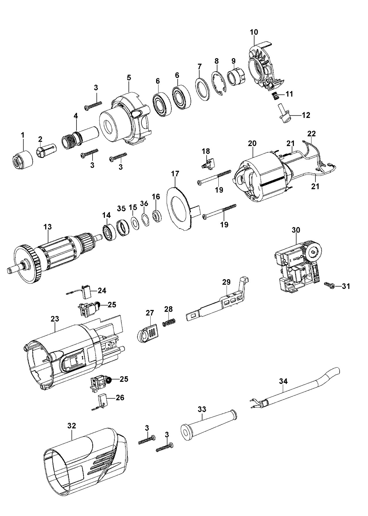

От две седмици ровя насам, натам и си търся шпиндел, но изглежда единственото прилично нещо, което може да се вземе от BG е Kress. Въпросът е как се държи той при продължителна работа и има ли достатъчно мощност за обработване на меки метали (дурал, месинг, бронз и т.н.т.). Ако някой собственик на подобна машинка го е отварял може да сподели какви впечатления има от конструкцията (лагери, колко и какви, как са монтирани и такива неща). Не ми се дават 300лв за нещо което няма да ми върши работа или ще умре след два месеца, при условие че с малко отгоре можеш да си вземеш трифазен шпиндел от e-bay контролер и комплект цанги.

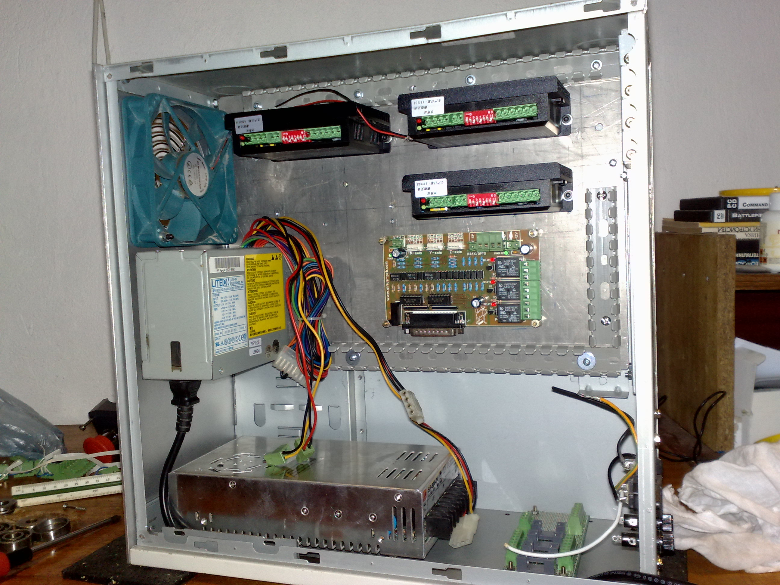

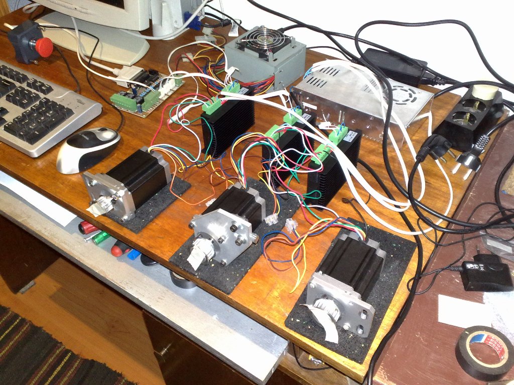

Дойде време да събера електрониката в кутия. Изпробвана е в пробен монтаж . Сега остава да тръгне и като събран в кутия модул. Малко е широчка кутията, но мисля че е по добре да има място за още модули - модул за четвърта ос, примерно. Компютърното захранване е за 5V за контролера и за 12V за вентилатора.

otico написа:
Не ми се е налагало да го отварям, но пък съм го оставял да работи по 12 часа и повече. Не е имало проблеми до сега.
MrMurdjo - майстор
Много прилича на Спаркито по конструкция, но двойните лагери отпред са изключителен плюс.
Позиция 16 от схемата какво е? Въртящо се магнитче?
Ако има електроника за константни обороти, плюсовете стават на квадрат.
velsi - Почетен майстор
Електроника за константни обороти има, а някъде четох, че има тахометричен диск, но не знам как точно е реализиран. Може точно това да е.

Velsi, благодаря за схемата и коментара, 12ч. си е продължителна работа и конструкцията изглежда надеждна. Модела който е 1050W би трябвало да върши работа за моите цели, ще го обмисля. Поздрави на всички.
