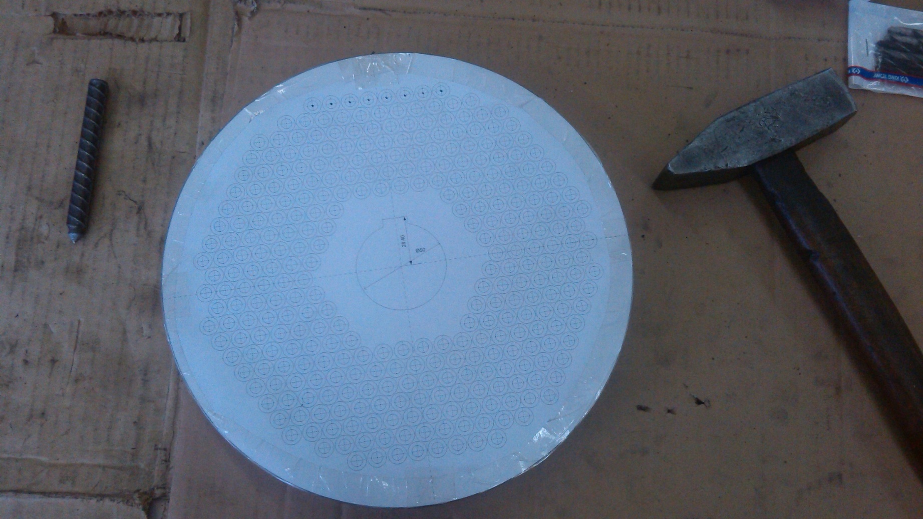

Здравейте, ентусиасти да ви покажа и аз докъде съм стигнал моето начинание, матрицата е Ф260, L45, отвори Ф6 работна площ на матрицата 330 см2. чертежи на детайлите си ги правя сам на визиото. Пелет пресата ще е с въртяща се матрица. Имам и едно питане, тъй като искам скоростта на ролките ф120 да е около 0,9 м/с изчислих че те ще се въртят с 140 об/мин., с какви обороти ще се върти матрицата при положение, че ролките газчт от d84 до d224?
kavrykov - напреднал
Информация за направата взимам от тук:http://forums.wood.ru/forumdisplay.php? ... genumber=2, интересно е че за матрицата дават конус 60 градуса с дълбочина 3 мм. Така съм и направил и моята.

Сега да споделя и аз моят опит с дървесината. След последните реконструкции вече съм на 180 оборота на Решетката и стигнах до около 100 кг на час. От Поканата в Габрово си купих един интересен фрезери с който си направих конусите и машината заработи от раз. Ъгълът му е около 17 градуса и е с кобалт,върши идеална работа и съм много доволен.
Колега kavrykov по-малко ги чети тези руски сайтове,защото аз 3 пъти я преправят моята след подобно четене докато заработи. И от сега мога да ти кажа че решетката ти е дебела и с прекалено голям конус, за да мачкаш дървесина. Моята е 25 ММ и е с конус около 17 градуса. Ще поема много материал и ще спечели. Но ако ще правиш агро пелет е идеална. Успех на пробите.
Колега Doksanov отвора ми не е целия 6 мм. назад се разширява, такава матрица съм я виждал работеща.

Колега kavrykov какво ще рече това,че назад дупката се разширява? Нещо не мога да го схвана. По принцип отвора се състои от три части -първата е конусът за поемане на материала и е с дължина според дебелината на решетката, при по дебела е по-плитък а при по-тънка е по-дълбок, служи за поемане и първоначално сбиване на материала. А ъгъла е според материала който ще се пресова. Втората част служи за изпичане на материала и пелета и тя е поне три пъти по-дълга от конуса. Поне това съм го мерил на фабрични решетки на Kahl. А третата част е просто почистване на отвора от федера останал при пробиването на отвора и поне при мен е не повече от 1мм .
Преди месец ходих да гледам една "перфектна машина" която правела " идеален " пелет. Оказа се че машинката си е наред и не е нещо кой знае какво но пък пелета беше толкова рехав,че чак се пилееше като го натиснеш. И като взех да го пробвам се наложи да спра вентилатора на горелката за да може да изгаря,иначе просто го издухваше заради ниската плътност. Оказа се че майстора си го гореше в ретортна горелка за която става. За обикновените горелки трябва плътност на пелета от поне 650 кг/м3 на моята машина се получава между 650-750 според суровината. Най-лесно се разбира дали пелета е добър когато излиза от машината -добрият пелет излиза безкрайно дълъг и прав, и се налага отдолу да има нож за да го чупи на по-къси парчета. Ако пелета излиза на късички парченца под 1 см значи Материала е много сух,ако излиза дълъг но се криви то или Материала е с по-висока влажност или правата част на Решетката е прекалено къса и няма време да го изпече. А третият вариант е ясен,ако пелетите цъфтят то материала е много мокър. До тези изводи съм стигнал от моят личен двугодишен опит с правенето на пелети с моята самоделка с която вече съм направил над 50 тона пелети. А от опита ми с матраците си знам че за моята машина матрицата е със следните параметри ф200 дебелина 24мм,286 дупки ф6 с 7мм конус 10 градуса,16мм права част и 1мм освобождаване. Когато поотънее просто увеличаване ъгъла на конуса и така до 19мм дебелина на Решетката след което идва новата. Изобщо не се занимавам с планиране и полиране на отвори,пробиване ,конуси и на машината ,след което около 100-150кг слънчогледова люспа и матрицата светва и минавам на дървесина.
И така искам дебело да подчертая,че това всичкото работи при МЕН и съм стигнал до тези изводи от моят собствен опит. С което искам да предупредя всички настоящи и бъдещи колеги , че което работи при един не означава че ще работи и при друг. Всеки има право да си опитва сам всичко. А и две еднакви самоделни не съм срещал. И когато някой си купи евтина китайка да чете какво пише в документацията и. Вече на 3 места ходих да гледам какво се случва с китайка пробвана да прави пелет от дървесина - резултата е плачевен. Просто китайците са си го написали ,че машината е за гранулиране на фураж за животни и агро пелет ,ама кой да чете. Така че не са виновни те а нашият собствен тарикатлък.

Абе колега kavrykov ти къде точно я изчислява тази скорост на колерите? В кой край на Колера,при центъра на Решетката или в периферията,защото при ф260 на матрицата аз изчислявам две доста различни скорости в двата края на колерите?
