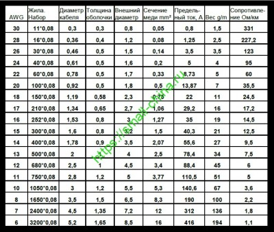

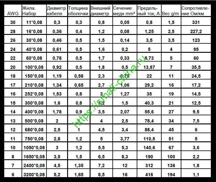

Всички проводници акуратно се запояват и се влагат в термо шлаух.Аз съм използвал за леглото китайски силоконов

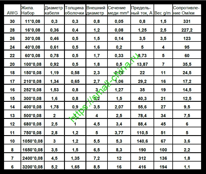

проводник 14AWG ,около 2,07 кв.мм.Допустим ток 55А.
