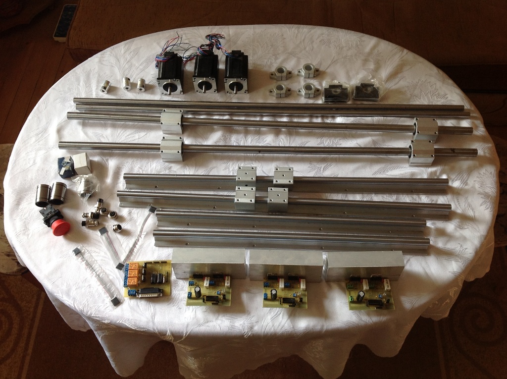

И аз да се похваля нищо , че съм нов във форума.Започвам работа по моята машинка това е всичко което съм събрал до момента.Чакам захранване от ebay 350W/24v и след нова година ще поръчам алуминии 10мм.Само трябва да намеря някой да го изреже на CNC.Имам излишни три драйвера, един контролер и две направляващи с опора 16/595мм.Цена за трите драйвера и контролера 80лв. не са ползвани въобще.Направляващите ги поръчах по погрешка който има интерес 50лв. за двете.Сигурно ще изникнат доста въпроси в процеса на изработка надявам се по-знаещите да помагат.

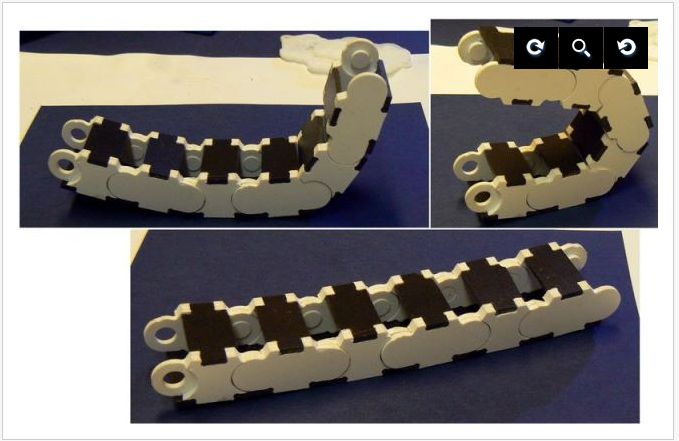

STEPER - специалист
Здравейте колеги,
Няма кой да чете форума,защото ако се четеше,нямаше да има спор къде кабелните водачи са по евтини и
откъде могат да се закупят.
А щяхте да знаете,че ето тук http://napravisam.bg/forum/viewtopic.ph ... start=3200
колегата MrMurdjo си е направил сам кабелни водачи.
Аз също опитах с еталбонд 3 мм. но както казва и MrMurdjo ,и на ми свърши материала
на 5-я прешлен. Но важното е че се получава и технологията работи.
Поздрави
Кабелни водачи.jpg (49.93 KиБ) Видяна 5164 пъти
MrMurdjo - майстор
Аз за новата смятам да си ги направя сам. Материалът е разпенено ПВЦ в случая, може да се ползва и друг листов. За разлика от СТЕПЕР реших, че от еталбонд няма да се получи и не съм пробвал. А е трябвало явно, имам и парчетии достатъчно от 4 мм.
