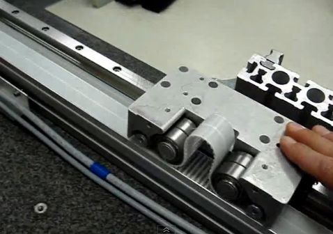

Благодаря,STEPER!Колко е хубава ще стане ясно скоро,като и вържа таблото.Ще видим каква скорост ще постигна.Целя се в 9000 mm/min за да мога да режа и тънки ламарини под милиметър.Притеснявам се,че моста ми надхвърли 30 kg и при високата скорост ще изспуска стъпки.Разделителната способност,ако подкарам драйверите в режим 1/10 стъпки ще е 0.07mm.Редукторите са "Varvel" с i=10 и хлабина(backlash) 7 минути.Ремъците ми са Т10 ,широки 25mm а ремъчните шайби са с 14 зъба-т.е. за 1 оборот на двигателя хода е 14 mm.Остта Z я взех готова от eBay,германска е,купих я като използвана,но си личи,че не е работила никога.Винта е със стъпка 10 mm.

STEPER - специалист
Здравей Filomatis,
и Благодаря за информацията.
Действително има място за притеснение при тази тежина на портала.Двигателите без съмнение ще се справят,
но как ще бъде със зъбният ремък не знам.Аз при машина с такива габарити бих използвал само зъбна рейка.
Лично мнение разбира се.
Един съвет. Постави един ремък /от същия разбира се/отдолу на този но обърнат със зъбите нагоре така че да влизат зъбите един в друг.
Така ще имаш плавно движение когато преминават лагерите по него.Иначе се поучава едно притрепване все едно караш кола по паваж /калдаръм/ :) .
Както например тук на снимката.
Надявам се всичко да мине благополучно
Поздрави
Много е хитро това с ремъка отдолу!Не бях попадал на такава система.Благодаря!Иначе съм виждал доста фабрични плазми с ремък и се справят.Последната ,която разглеждах ,портала и беше поне 250 kg,a си беше с ремък.Забравих да попитам обаче колко тънка ламарина може да реже.

Хитростта :) се свежда до това,че ние в нашите DIY изпълнения слагаме ремък иначе производителите разполагащи с материална база и машини
правят леглото на ремъка направо в тялото на портала.
