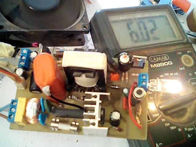

Тъкмо се каня да го закача към мрежата ,но ще му дам още 5 минути време живот :? :mrgreen:
Picture 074.jpg (49.67 KиБ) Видяна 4893 пъти

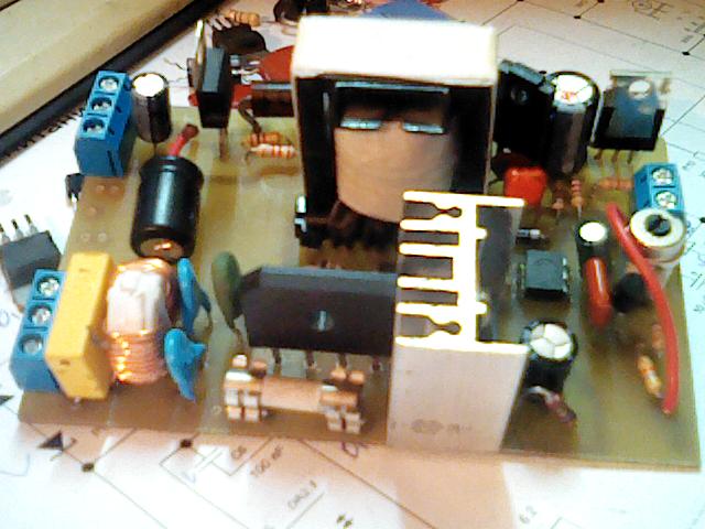

andro440 - майстор

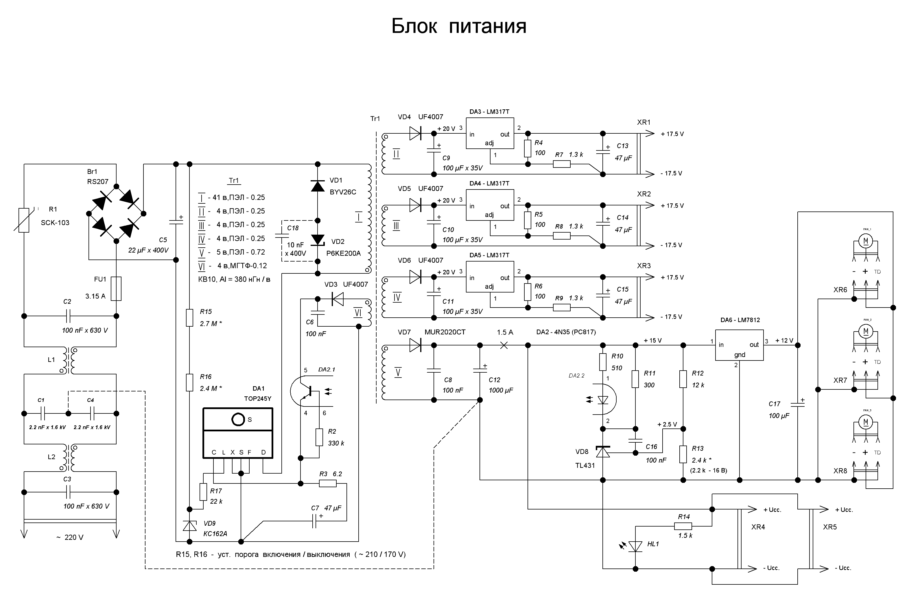

Схемата заработи ,но с проблем .
Не се регулира напрежението и е наполовина от това ,което се очаква .при въртене на тримера се мени напрежението на извод /RF/ на TL431,но не достига по голяма стойност от 1.2 волта.
Възможно ли е проблема да е в броя на навивките на трансформатора и понеже делителя /за извод RF/ на TL431 е сметнат за около 16 волта -а това напрежение е наполовина -от там да не може да се променя и да си заработи обратната връзка,която от своя страна да мени изходящото напрежение -дори и с занижени стоиности,както е сега
Picture 079.jpg (52.5 KиБ) Видяна 4859 пъти

За това говорех,пускането на захранването е проблемно. Ако има готови решения мисля ще е по-лесно.
pansim - майстор
Ако пускането на захранване с мощност 10 вата Ви затруднява, то няма никакъв смисъл да се опитвате да пуснете заваръчен инвертор с мощност 5 киловата :partyman:
Замислете се... :idea:
nikolaytatarov - специалист
Провери си началата на трансформатора,обикновенно аз там греша.
