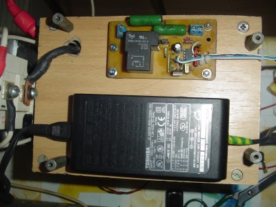

pansim ровейки се из линковете от стр.19 попаднах на тази снимка как ще я коментираш.Мисля че идеята ми е добра да се използва захранване от лаптоп.

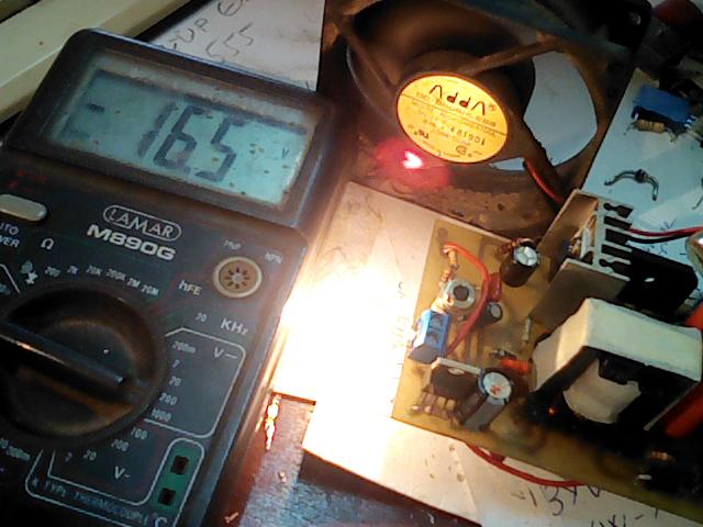

захранването заработи от раз след смяната на тл 431,елемента се оказа дефектен.
Picture 081.jpg (45.77 KиБ) Видяна 5512 пъти

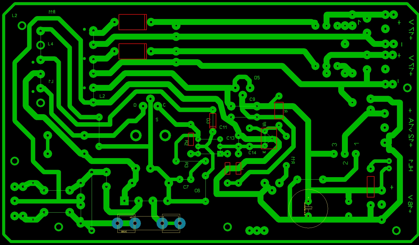

и ако си решил да правиш същата схема -ето платка на импулсното -аз започнах от него и мисля да правя нещата блок по блок.тази платка я чертах днес ,защото предишната от експерименти стана на кашкавал

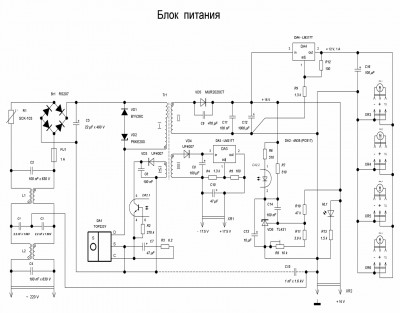

Добавена е още една навивка на трафа за още 17 волта
andro440 - майстор

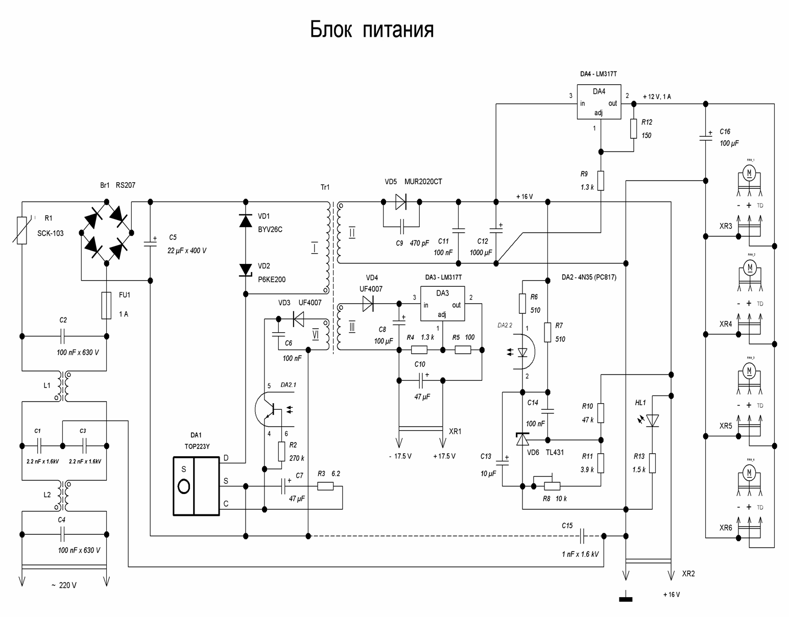

Това е схемата,като е добавена още една навивка на трансформатора и и един LM317--
имаше място на платката и реших да го оползотворява :idea:
