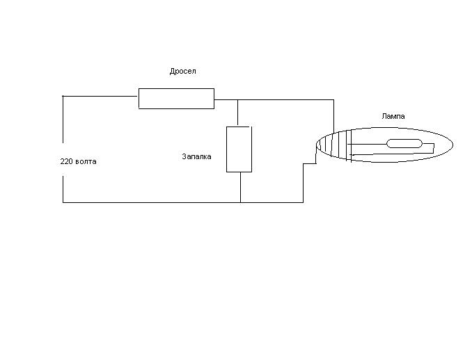

Yavor_Sv написа:
Можеш ли да драснеш една бърза схема как се свързва лампата с дросела и запалката ? Намерих схема в руския сайт, ама искам да сравня.
Ето схемата
Shema za svarzvane na metalohalogenna lampa.JPG (13.75 KиБ) Видяна 5942 пъти
Yavor_Sv - напреднал
Аааа мерси. Мислех, че не си го видял това. Кефи ме как си се постарал с лампата да я нарисуваш.Ама мене най ме объркват тия няколко изхода който имат дросела и запалката. Ти не си ги отбелязал, ама като ги взема тия дни нещата, ако не ми е ясно нещо пак ще попитам. Ето какво намерих аз от руския сайт :
Малко е дребна, ама мисля, че се разбира всичко.
А специално там където кабела на запалката се свързва с този на лампата и дросела как става връзката ? С клема ли как ? :)
Понеже имам един ненужен шнур от нагревател за аквариум и мисля да използвам него да попитам после двата кабела ги връзвам за който и да е от тези на шнура или не ? Съжалявам, че са ми толкова невежи въпросите, ама с тия фази така и не станах на ясно. :)

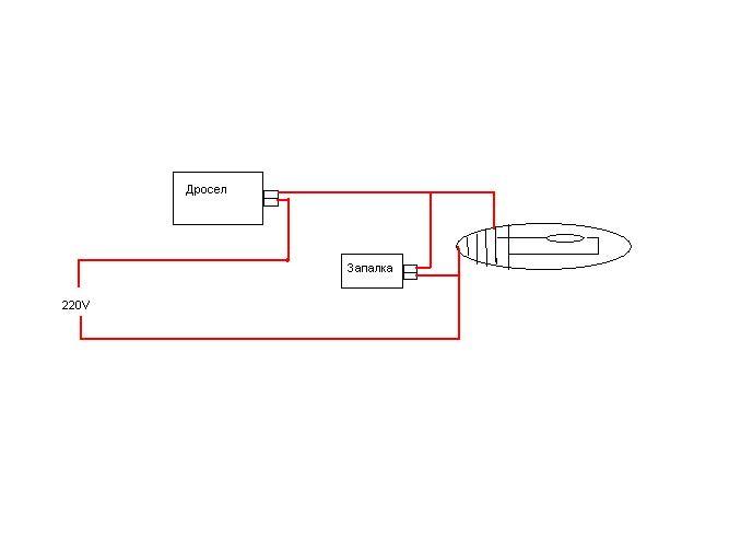

kikokiko - специалист
Yavor_Sv написа:
Аааа мерси. Мислех, че не си го видял това. Кефи ме как си се постарал с лампата да я нарисуваш.Ама мене най ме объркват тия няколко изхода който имат дросела и запалката. Ти не си ги отбелязал, ама като ги взема тия дни нещата, ако не ми е ясно нещо пак ще попитам. Малко е дребна, ама мисля, че се разбира всичко.
Свързването става много лесно и дори и на запалката и на дросела има лепенки със схемата на свързване.
Моя дросел е почти като този на твоята схема - има клема с две места за свързване - от едната страна влиза захранването от мрежата а от другата страна отива до лампата ( последователно свързване), а запалката при мен също е само с два извода, а не с три като на твоята схема. Аз свързах запалката паралелно за лампата. Това е всичко ще се справиш - ако имаш още въпроси питай.
Ето по -ясна схема
optimizirana shema za svarzvane na metalohalogenna lampa.JPG (14.03 KиБ) Видяна 5912 пъти
