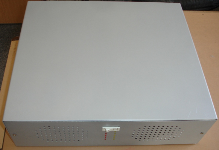

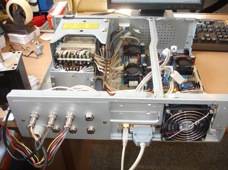

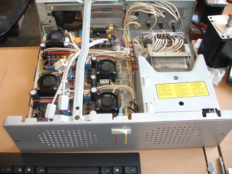

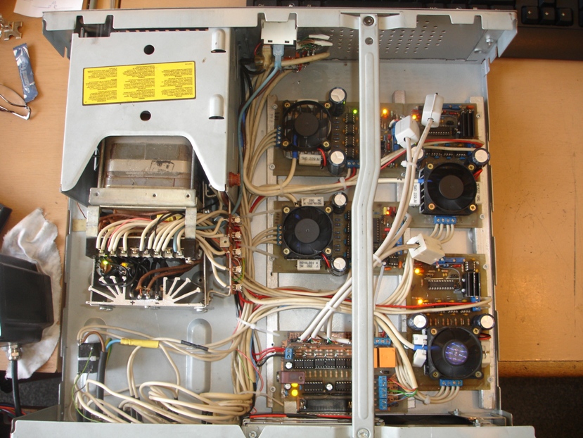

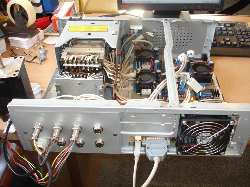

Електронния ми блок вече е напълно готов. Ето и малко снимки.
http://vbox7.com/play:29edf68d53
