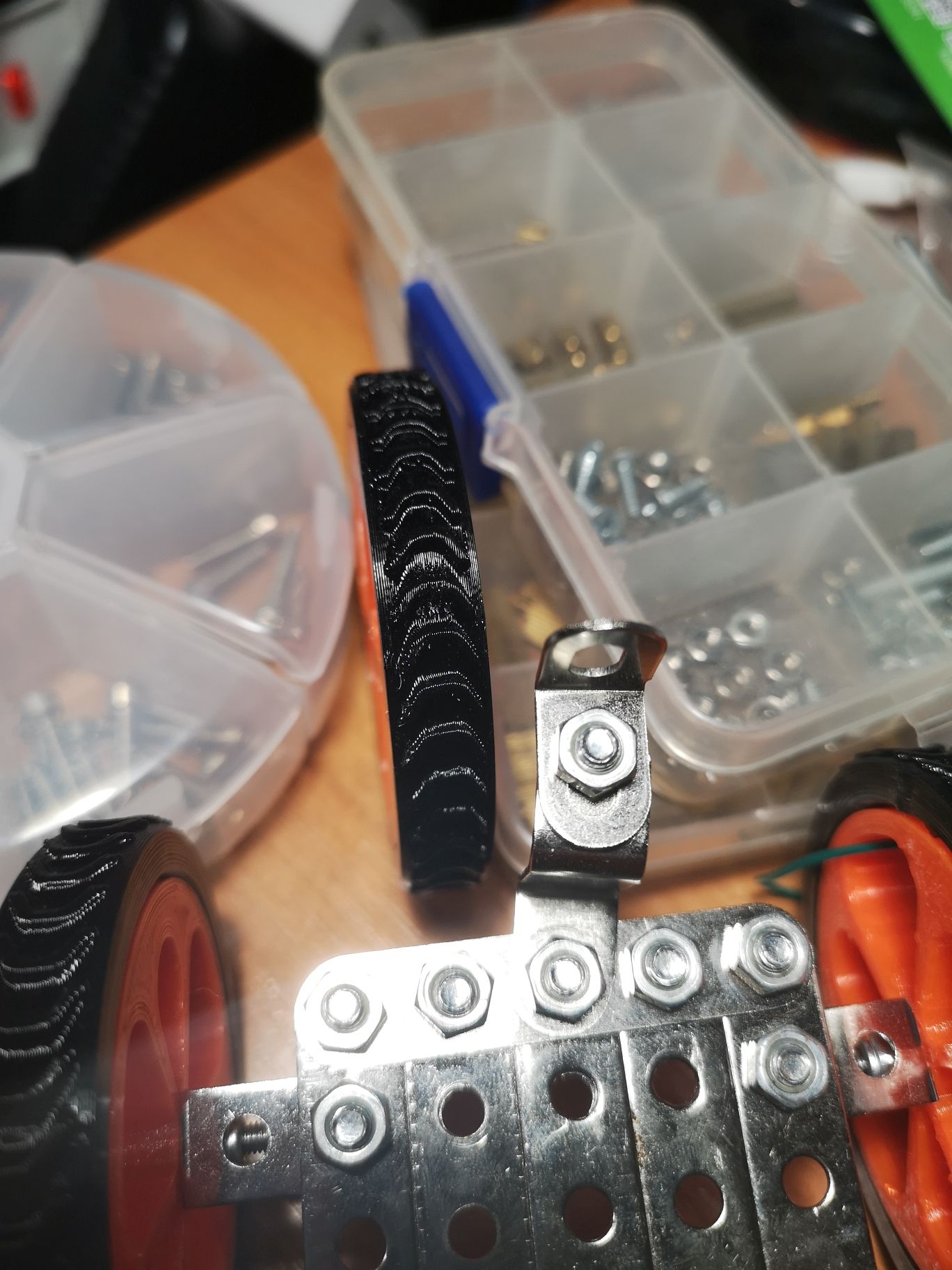

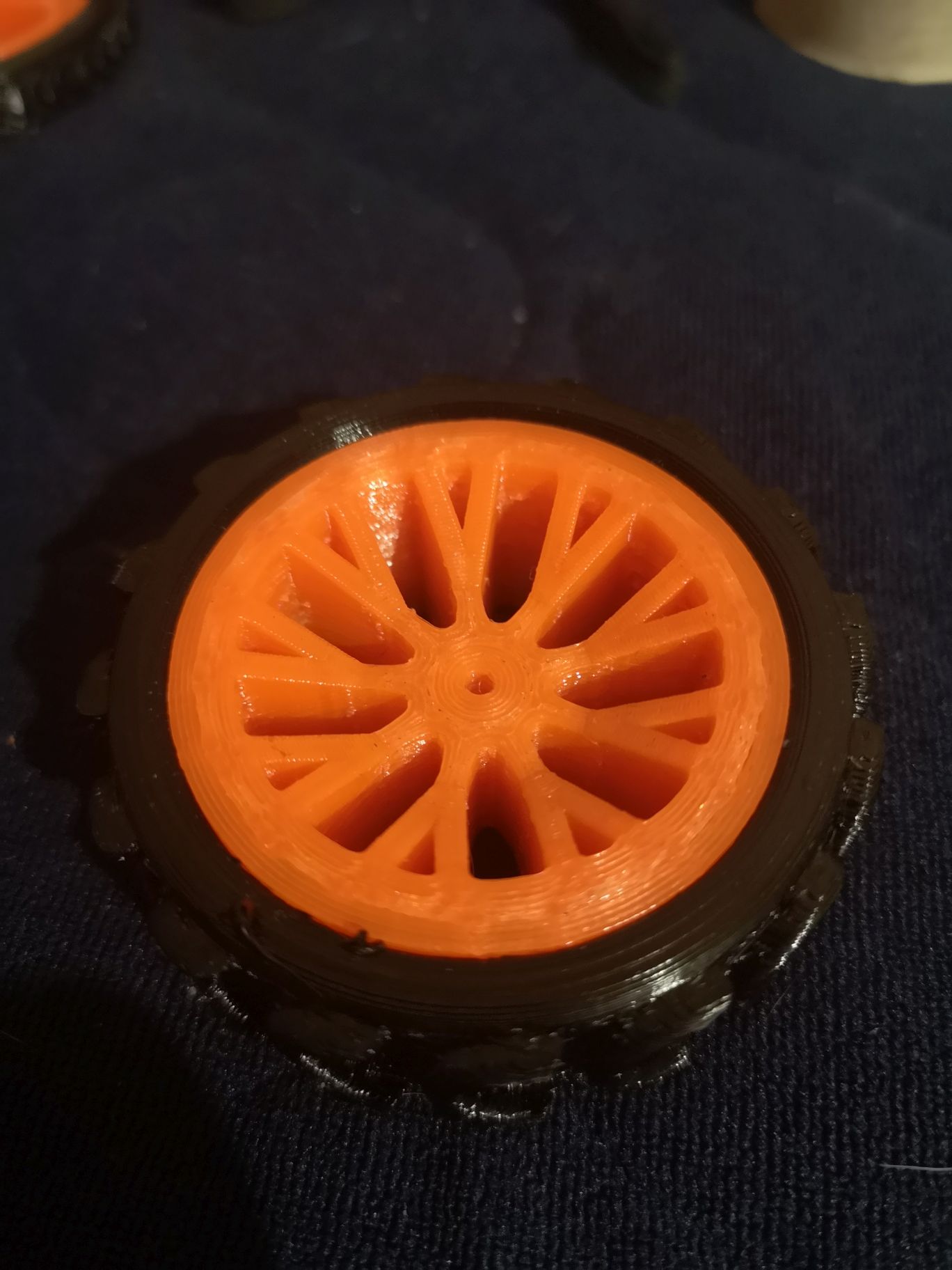

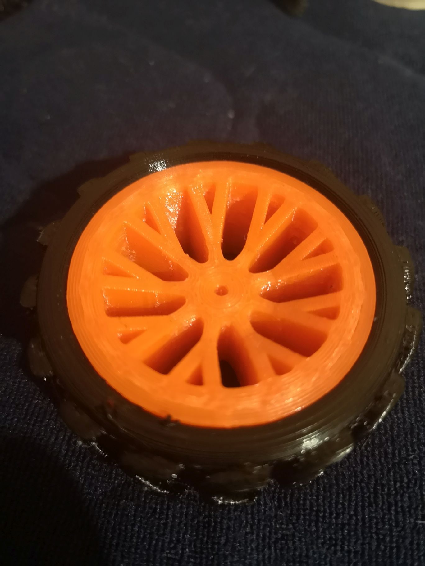

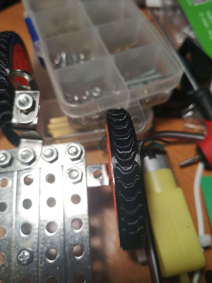

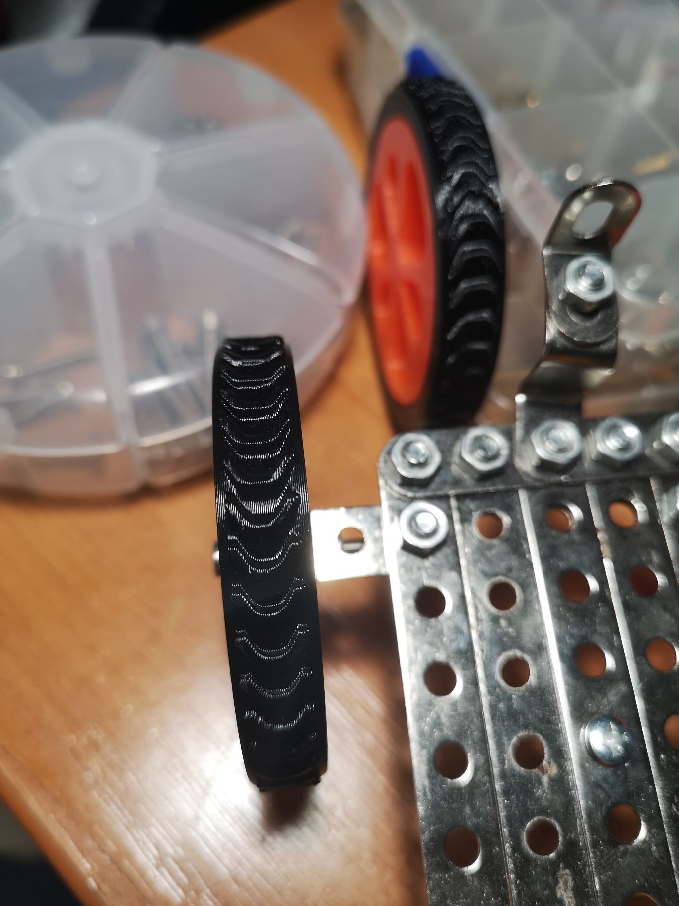

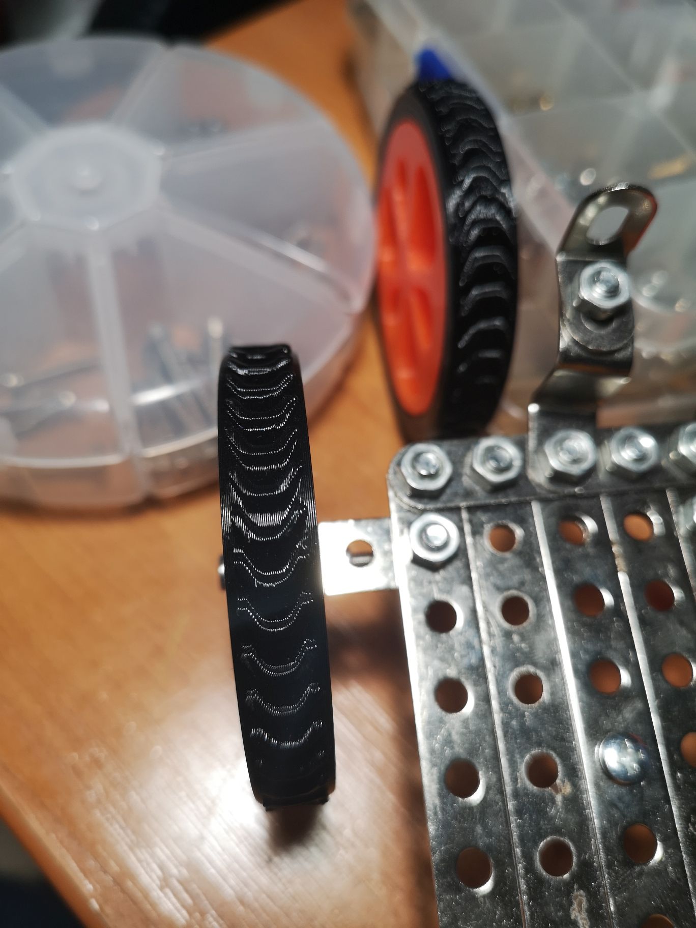

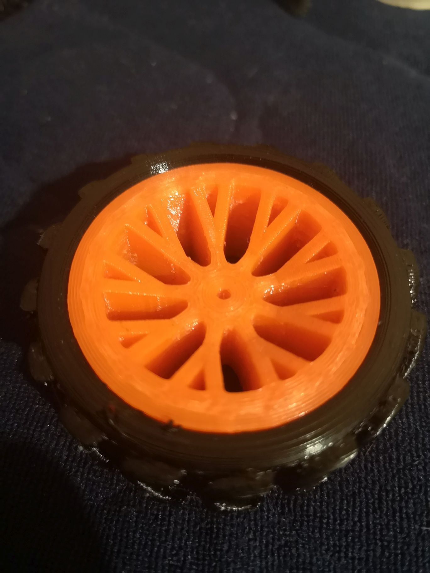

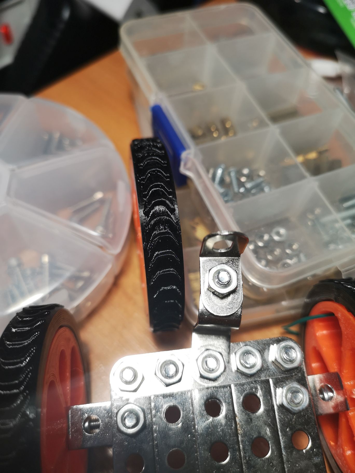

Привет STEPER относно платката аз ползвам BIGTREETECH SKR V1.3 + TMC2130 SPI драйвери. От около година съм с тази конфигурация и съм много доволен. Драйверите съм ги настроил на 64 микростъпки. Поръчах ги заедно от алито и пристигнаха директно асемблирани само трябваше софтурено да се настрои Marlin-a. Евала на китайците пуснали са и клипче как да се конфигурира контролера и драйверите https://www.youtube.com/watch?spm=a2g0o ... YHpw&t=77s. BIGTREETECH имат и страница в github https://github.com/bigtreetech, където има доста инфо за различните контролери, настройване и техническа документация.
За новият принтер ще ползвам този контролер BIGTREETECH-SKR-PRO-V1.1 + TMC2130 SPI. Нямам спомен защо избрах SPI варианта на драйверите. За тези със серийната комуникация нямам наблюдения.

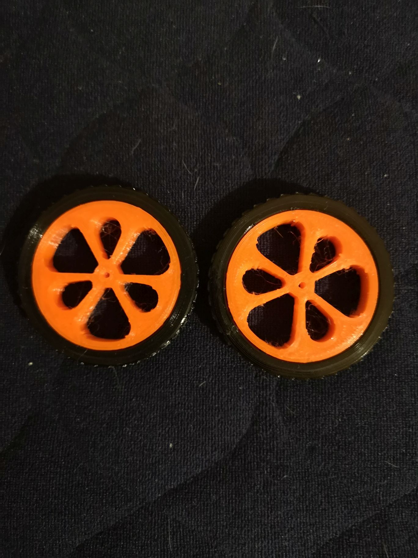

Относно печата с TPU тук когато се настрои правилно темепратурата и се изключи рetraction-a нещата се получават. Преди ползвах една моя разработка на екструдер но тя беше с месингово зъбно колело и в един момент след около 2-3 години зъбите се изрониха. Когато го разглобих видях, че целият беше в медна прах. Сега съм с китайска версия на BMG Dual Drive екструдер. Предимствата са, че съвсем леко притиска филамента от двете страни, което е голям плюс. Моят вариант притисква само от едната и така назъбва малко филамента но нямах особенни ядове с това.
При мен боуден тръбата е към 80см. Друго нещо, което ползвам е изрязано парче от домакинска гъба хванато със свинска опашка за да чисти филамента,който отива към екструдера, от прах и болкуци. На снимките с кутията се вижда това филтърче.
Ако трябват някакви конкретни настройки за печат с TPU ще помагам. Аз ползвам Simpilfy3D но не мисля, че ще има кой знае каква разлика.
Ето няколко снимки на гуми печатани с TPU и джанти от PETG, като това е с dual drive екструдера. Джантите са с диаметър 50мм. малките са 10мм. високи а голямата е 25мм. висока. При голямата грайферите се получиха 3мм., което не е ок за печат във въздуха без поддръжка. Малките са с грайфери 1,5мм. и се получиха супер. Това са тестови модели за една количка и тепърва има да се поработи още малко върху дизайна.

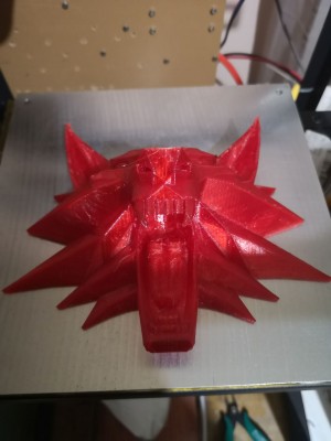

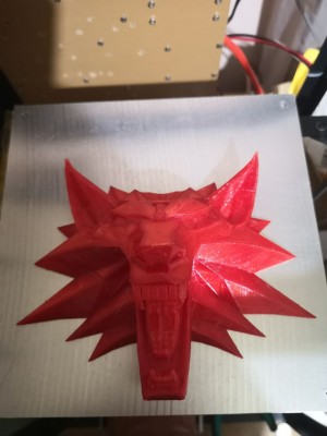

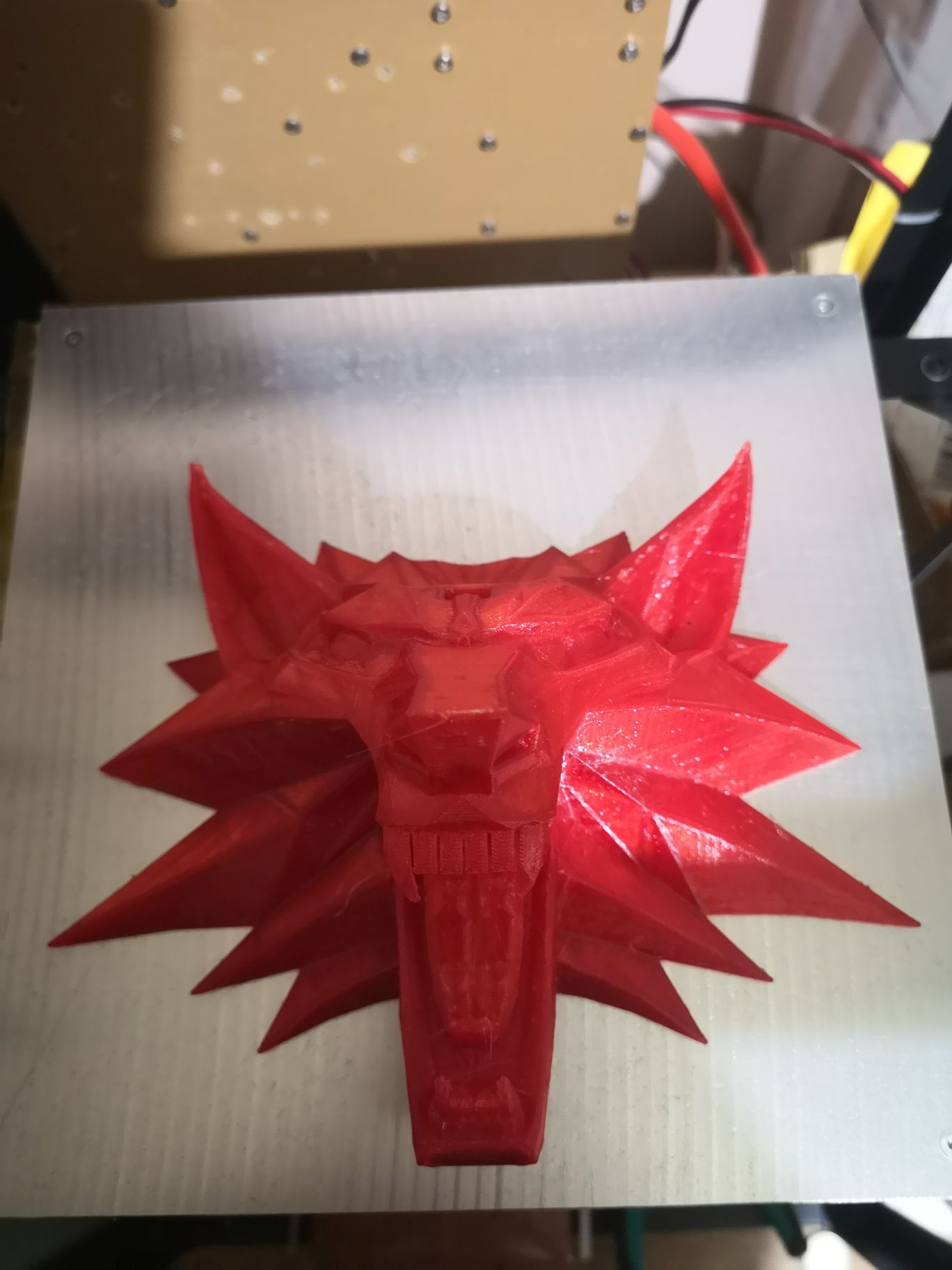

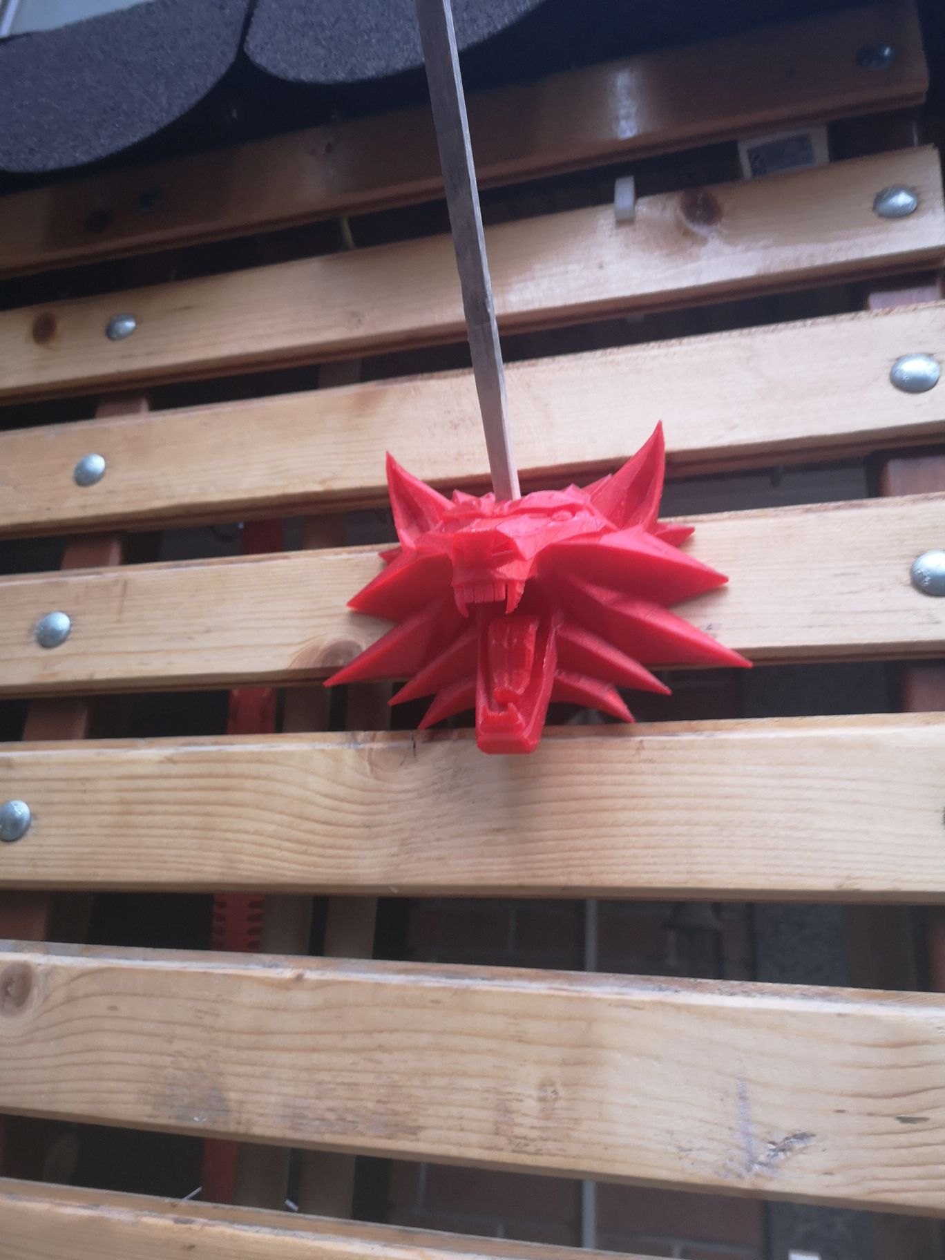

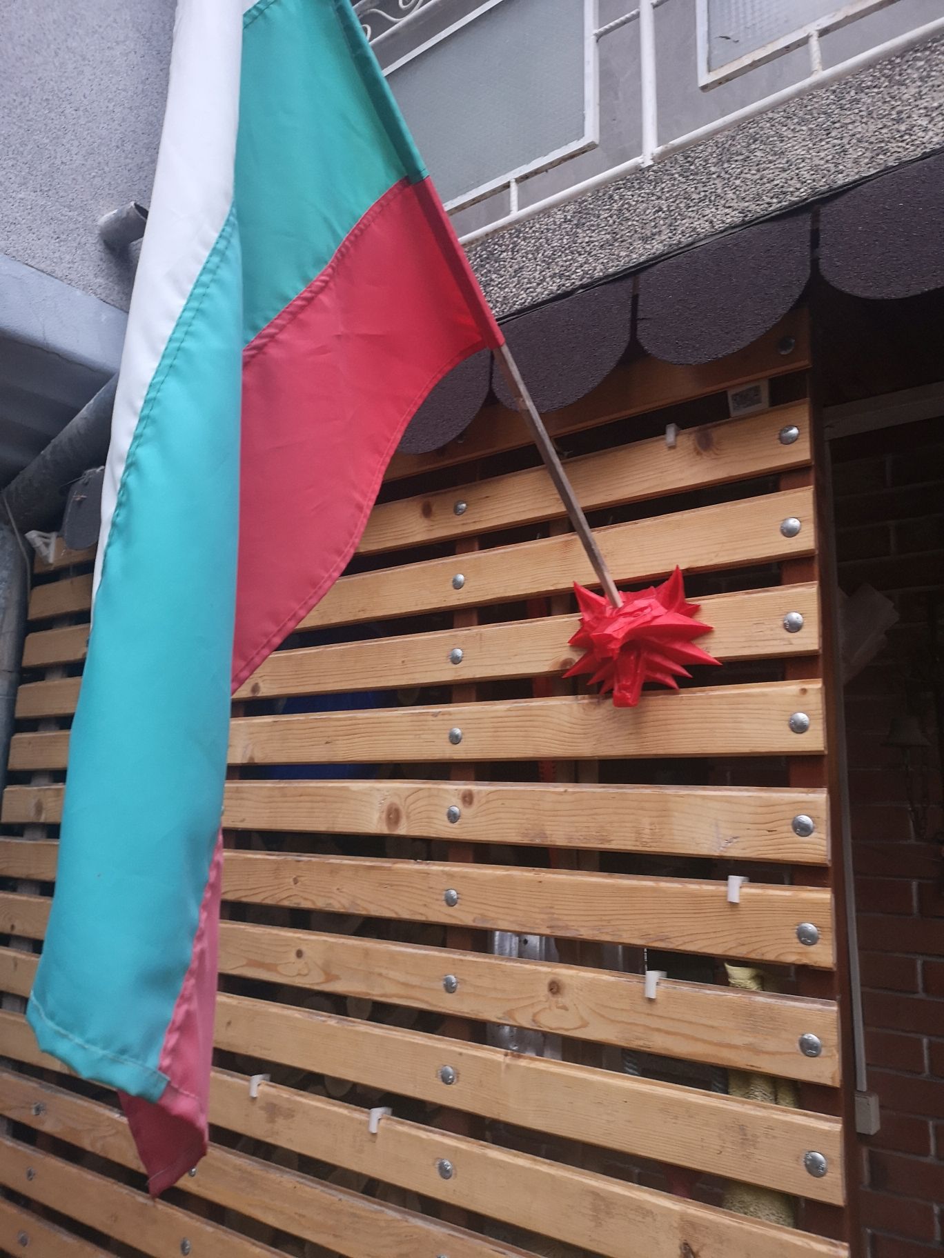

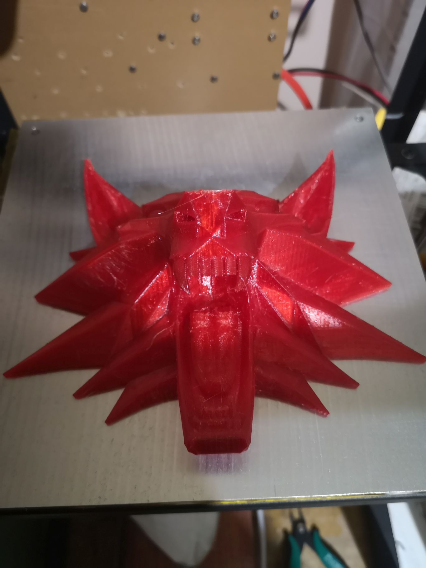

Ето нещо интересно една стойка за знаме, която съм модифицирал. Основата е с размери 150х200мм. Печата е с PETG и отне към 16 часа. Отвора е за знаме с квадратна дръжка 10х10мм. Самият отвор е малко по-малък за да може да изпили дървото за да влезе много плътно.

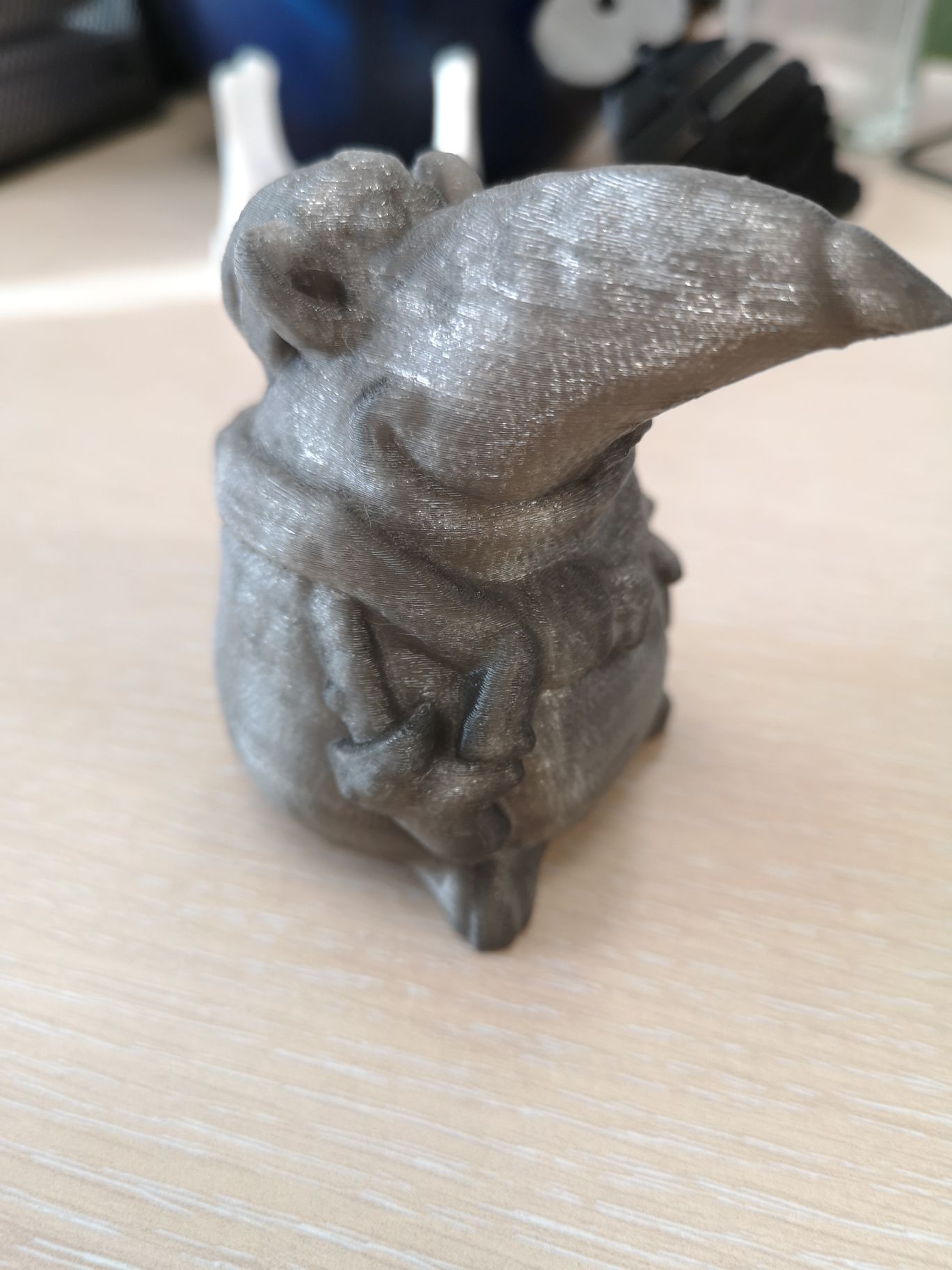

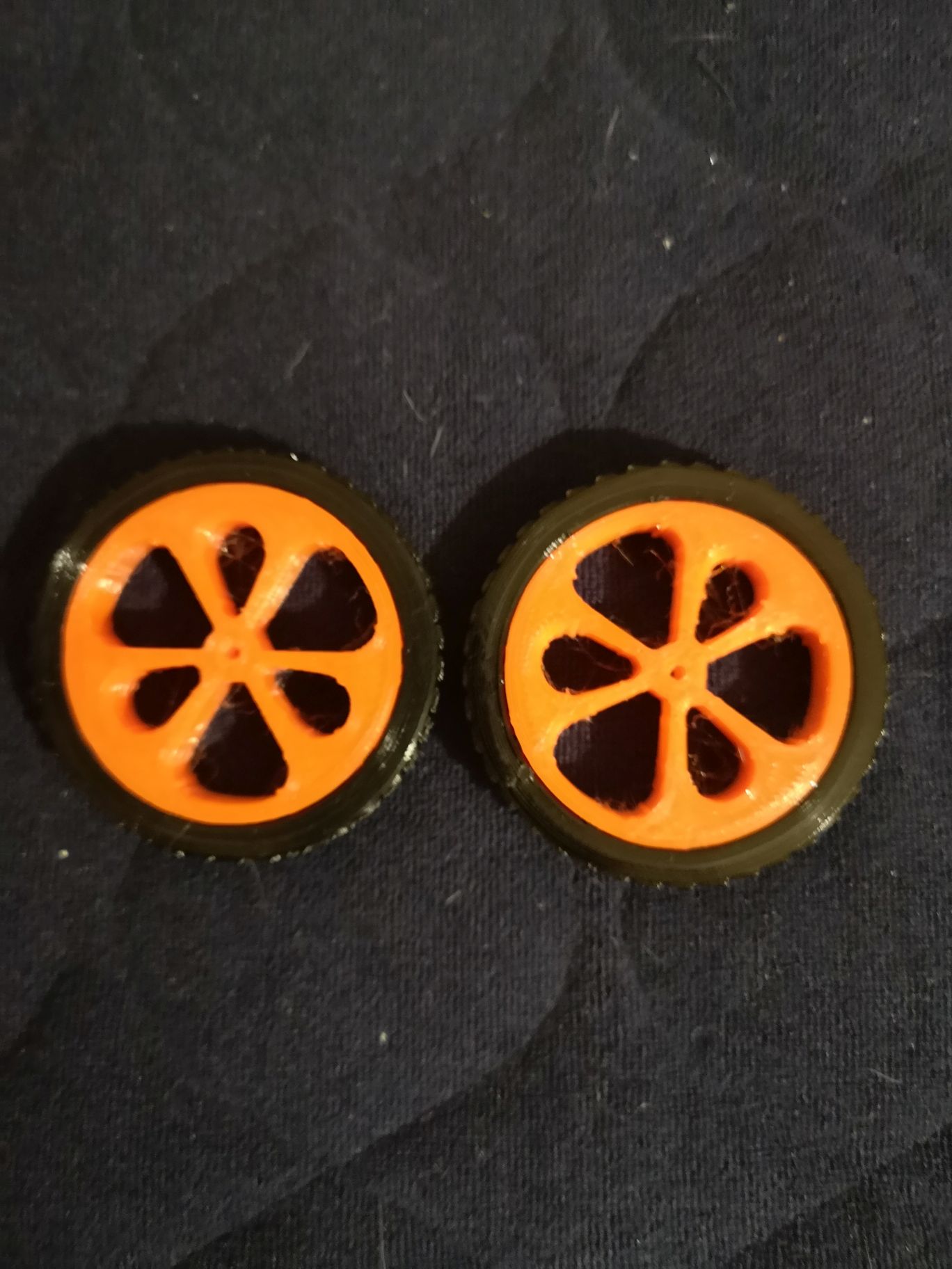

това за използване на масло за първи път го разбирам от теб. Но тук веднага се сещам за два елемета, които в началото ми създаваха проблем. Това са тефлоновата тръба и thermal heat breaker-a (това нямам идея как може да се преведе, въпросният елемент който свързва филамента и топящата глава). Аз ползвам титаниеви такива, подобно на тези https://www.aliexpress.com/item/3288499 ... 4c4dIBIsxv. Сега до колко са титаниеви е друга дума но определено има разлика. Относно тефлоновата тръбичка аз ползвам такава с вътрешен диаметър 1,9мм.
Що се отнася до подръжката ако може я избягвам. А самата подръжка е с филамента, с който се печата. Колкото и да го хвалят S3D-то не е чак толкова велик с подръжките, освен ако не е само от основата към детайла. А TPU и подръжка за мен е кошмар. Ето още няколко снимки на гумите, където се виждат дефектите от използването на подръжка.
Средната гума е с подръжка другите две са без.

Ето и един печат на плъх, който е без подръжка и с 0% запълване, като самите стени са с по 4 слоя от 0.5мм, т.е. към 2 мм дебелина
