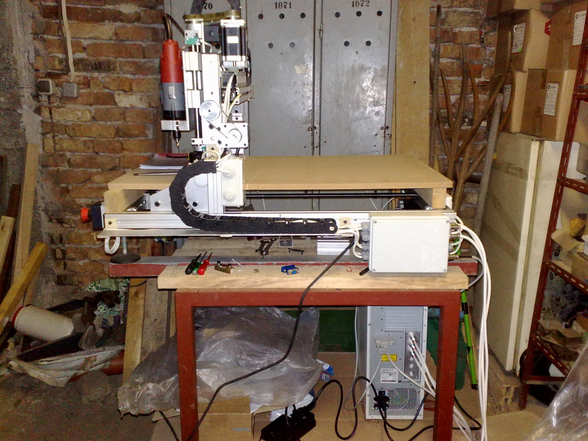

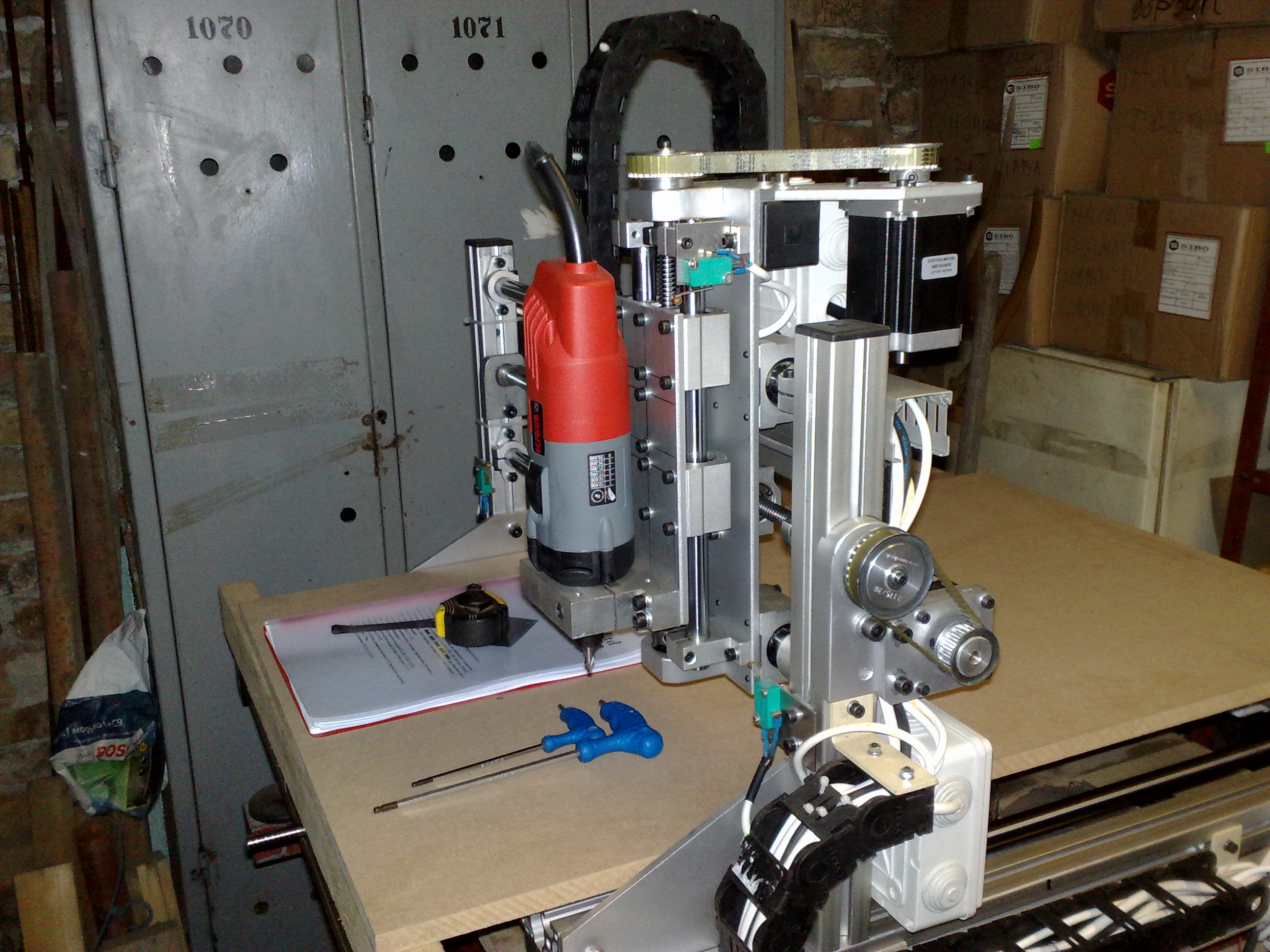

Да се похваля! И аз имам вече работеща машина. Работно поле 640х440мм. Драйвери CW5045. Двигатели 60BYGH301B. Контролер от Сириус - K3AX/OPTO, събран от мен. Цялото управление монтирано в кутия от компютър. Шпиндел - KRESS 800 FME.
Успех на всички ентусиасти в събирането на собствени машини!!!

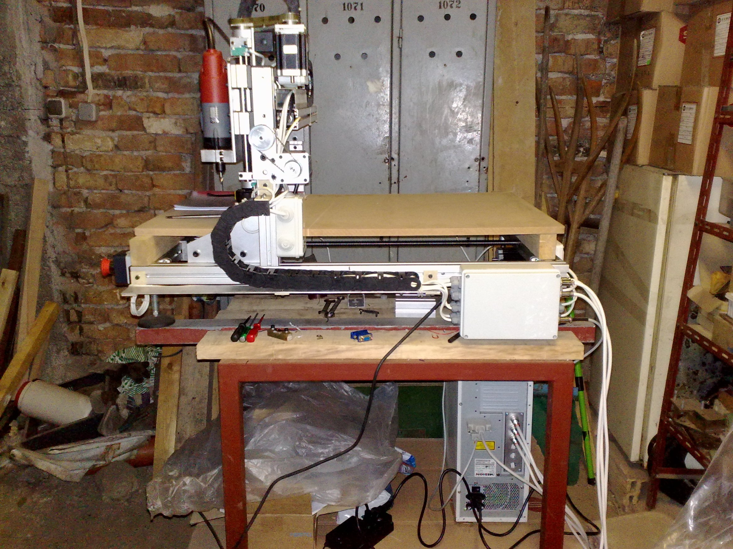

27012013598.jpg под друг ъгъл
27012013600.jpg отдолу в дясно е кутията на управлението

Ха, много прилича на моята и размерите са почти същите. Честито и със здраве да си я ползваш. Аз моята не съм я пускал от месец. Доста е шумно и съседите мрънкат като работи повече от половин час. Ще търся място където да я сложа.

Честито!Изглежда много професионално направена!Какво смяташ да работиш на нея?

dobrev - специалист
Filomatis написа:
Благодаря! Най вече дърво - различни табели. Пък апетитът идвал с яденето, така че по нататък не се знае... А това че е шумна не ме бърка - живея в къща с огромна ,все още незавършена и доста разхвърляна маза.
