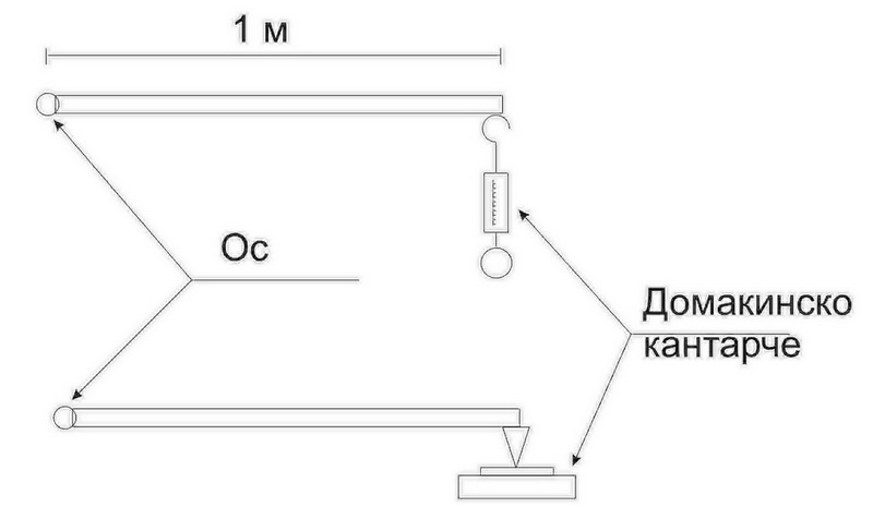

edemy2001 - специалист
dj_marti79 написа:
...Трябва да намерим начин да мерим "котвеното отлепване" например в N/m за да можем да сравняваме....
Ето метод за целта:
Измервате колко грама са необходими за да се завърти оста, с помощта на лост с дължина 1 м. Разделяте резултата (в грамове) на 101.9716 или на 102 за приблизителен резултат и получавате колко нютона на метър са необходими за завъртането на оста. В постановката трябва да има и уравновесяване на лоста от другата му страна, тъй като той има собствено тегло, което ще изкриви резултата, ако не е уравновесен.
