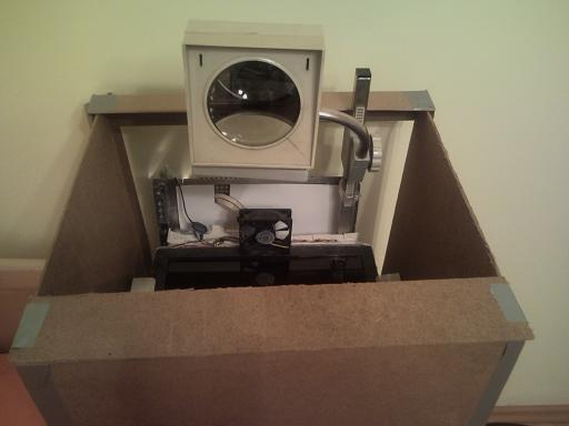

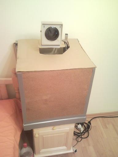

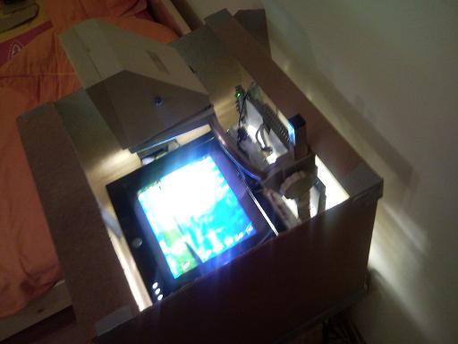

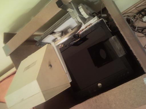

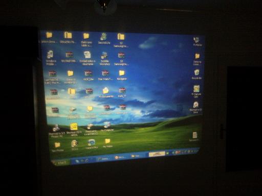

Ето още един мързелив начин за изработване на кутия за проектора - просто шрайбпроектора се поставя целия без да се разглобява в кутията. Самата кутия съм направил не от дърво а от нещо като мукава или фазер (ще го видите от снимките). Може после да се облепи с фолио наподобяващо дърво, с цвят който да пасва на останалите мебели.
Ето снимки
ChriS - напреднал
Не събира ли много топлина вътре? :?
Иначе много добра идея =D>

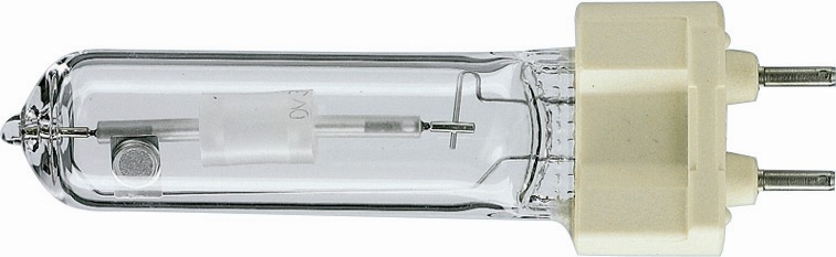

EDIT: Между другото ТОВА ми е лампата, следващите две снимки са дросела и запалката.
ЛИНК към лампата в сайта на Филипс...
Ще се опитам да я свържа според вашите схеми, ако не ще питам :)
П.П. Сега гледам, че на схемата, която сте дали на запалката има две букси, а моята има 3? На нея има някаква схема, ама не ми става много ясно средния кабел къде влиза..
Yavor_Sv - напреднал
Запалка тия дни ще получа и лампа, ама виж и мойта схема от руския сайт. Там запалката е с три изхода. Потърси и в Lumenlab. :)
ChriS - напреднал
Моля някой да ми каже на това кое му е плюса и минуса.. Всъщност коя страна е свързана със запалката и коя с дросела :?
LZ - специалист
А това има ли значение? Има ли някаква разлика в крачетата или едното да е отбелязано някак. Ако не, то според мен няма значение как ще я вържеш
ChriS - напреднал
Абсолютно никакви означения, нито по крушката, нито по кутията или опътването, нито в сайта им... Предполагам, че няма да има значение, стига да не гръмне - ако не пиша скоро викайте пожарна :-D
LZ - специалист
Не гледай само за означения, а и за конструктивни разлики и такива във формата. Пример - LED
ChriS - напреднал
Именно, че са и еднакви двете крачета :?
LZ - специалист
Еми тогава сигурно няма значение, ама знам ли :? Ако не намериш инфо давай смело и безотговорно :)
ChriS - напреднал
Засега не светва... Пробвах по два начина - нито звук, нито проблясък :? :? :? Ще пробвам утре с по-дебели кабели, защото нямах и използвах аудио, които са чувствително по-тънки.
