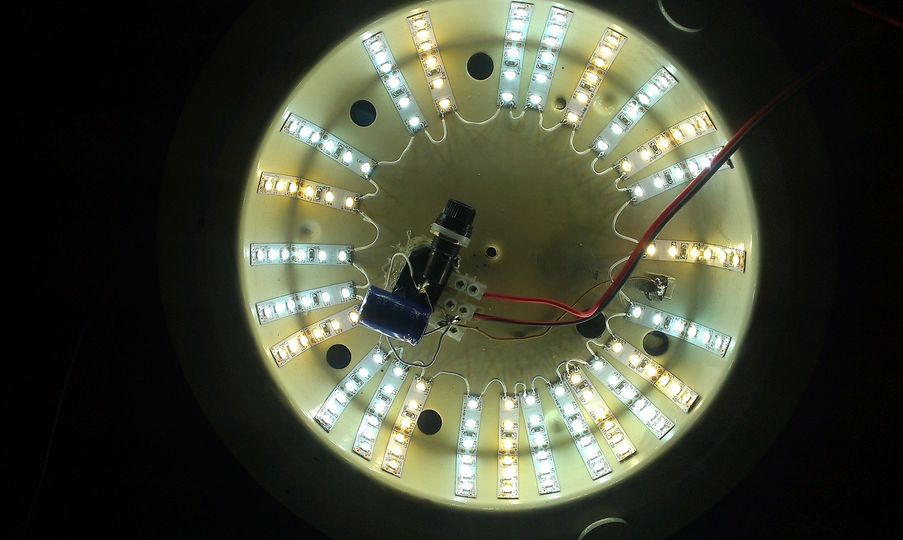

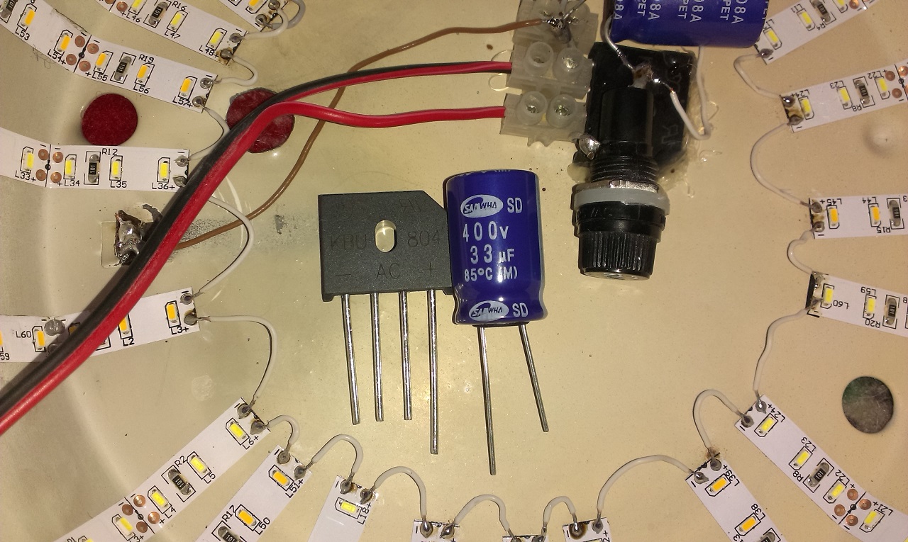

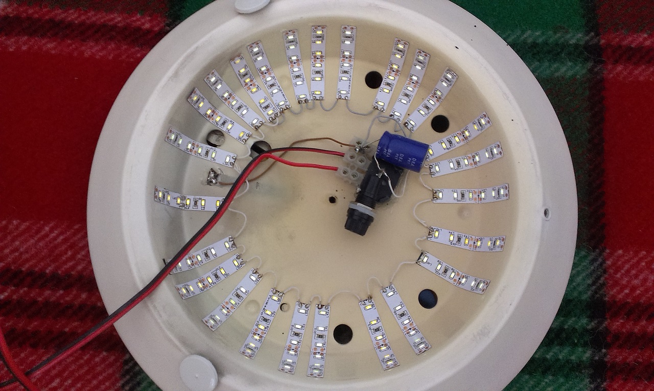

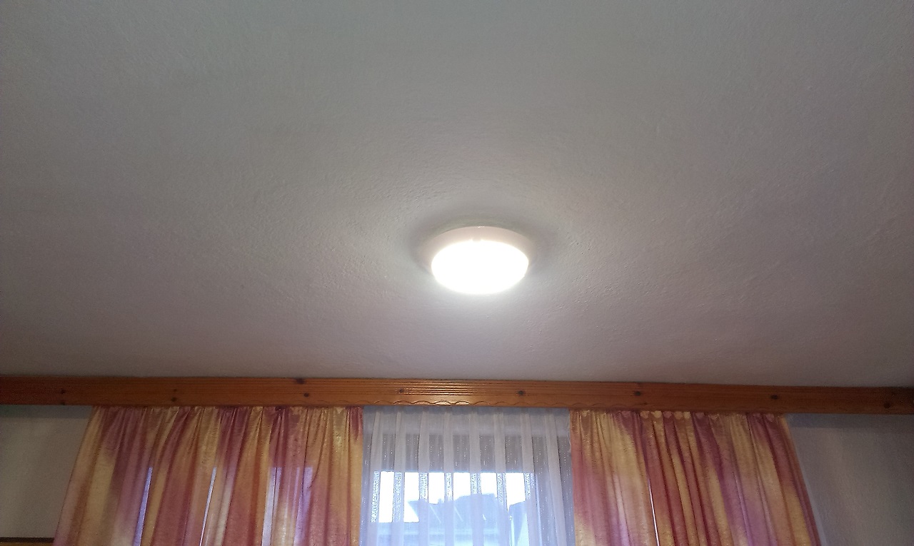

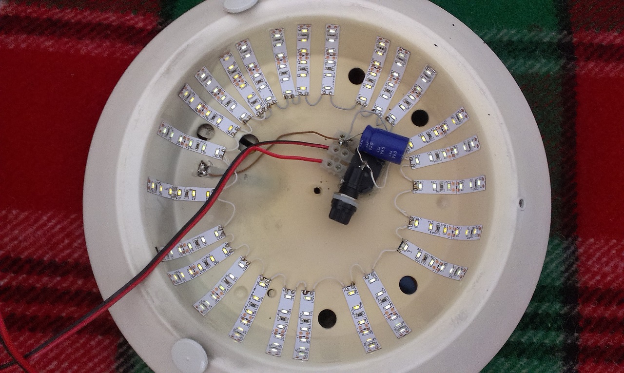

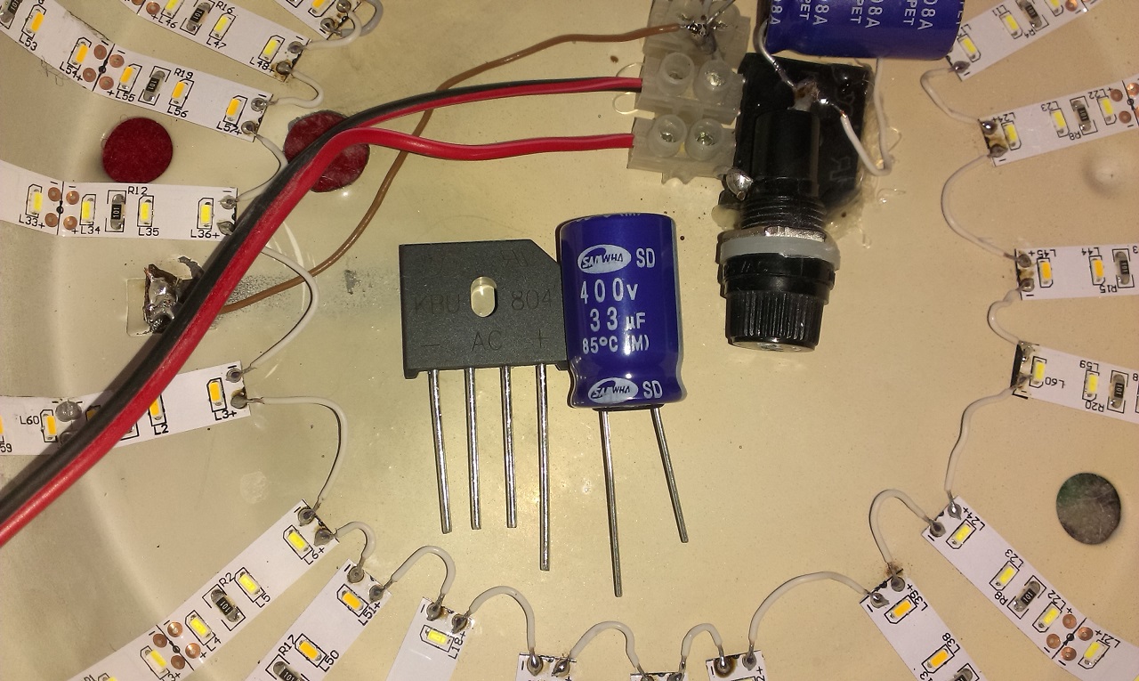

Ето още едно 3014 LED творение, което сътворих днес, след смяната на две крушки само за една седмица и други няколко такива сменявания всеки месец!
Напрежение в контактната мрежа 235V, напрежение след филтриращия 400v 33mf кондензатор 323V = 27 лентички, аз сложих 25, уж да свети малко по-силно така. Ще наблюдавам една-две вечери дали съм доволен от светлината и дали да добавя още една или две лентички, ще видим.
Ето резултатите след два часа труд:
