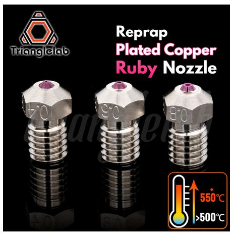

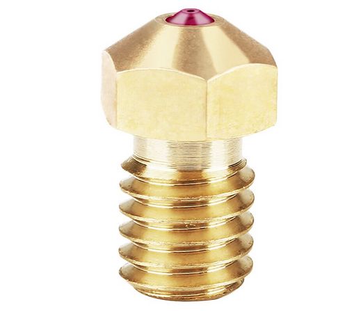

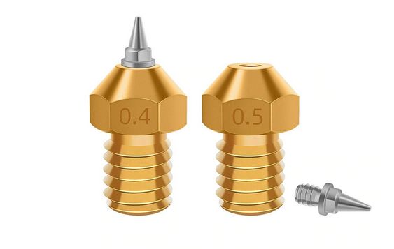

Привет STEPER,
за тези стоманените дюзи нямаше много добри отзиви. Copper plated варианта беше по-добра алтернатива. А можеби едни от най-добрите, това са рубините дюзи, примерно такава:
https://www.aliexpress.com/item/4000011 ... web201603_
Но цената им е доста висока дори и за китайският вариант.
batrado,
Не са ми харесвали и не ми харесват такива дюзи заради формата да не говоря за цената специално на тези.

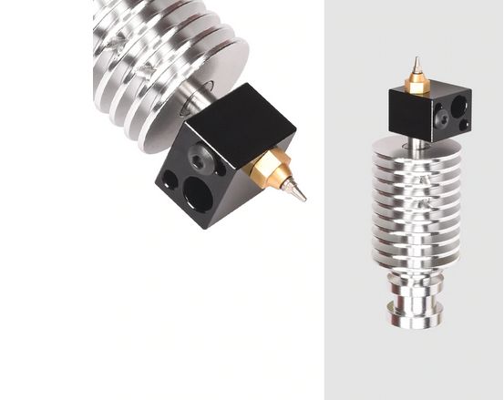

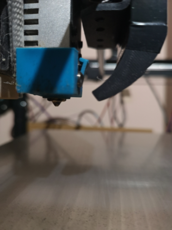

При мен математиката с 3Д принтерите и принтирането е само на изваждане :-D
Освен че това са дюзи дуракоустойчиви с тях не може да слезнеш под слой 0.1 за някои дребни детайли- бавно печатещи се и с повече подробности.
За мен една от причините е топлинното излъчване от HotEnd-а и най вече от самата дюза която е много близо до модела.Все пак 250 градуса си е топлина.
Обдухването на детайла е единият начин да се справим с тази топлина, но пък то не може да бъде толкова прецизно и ефективно както ни се иска.
Ниското разположение на вентилаторите засмукват въздух вече темпериран от леглото.
Може би на този етап оптимален вариант мисля,че може да се постигне с тези нови дюзи - с остра и по-дълга насадка с което се отдалечава самата дюза
и обдухването става по ефективно.Не знам.Не съм ползва такива но вече съм поръчал два броя /0.4 и 0.5/за тестове.
А кога ще пристигнат господ знае :lol: :?
Поздрави
batrado - специалист
Привет STEPER,
тези последните комбинирани дюзи и аз ги бях загледал. Но се сещам за един потенциален проблем. Това е протичане на дюзата особенно с този фин накрайник, който трябва да се навие. И тука може би трябва да се сложи някакво уплътнение. Аз ползвам малко тефлонова лента върху резбата.
Относно нагряването на печатаният слой аз преди ползвах подобни памучни парчета с полиамидно тиксо (каптон) https://www.aliexpress.com/item/3295245 ... web201603_. С тях и още тиксо каптон опаковах нагряващият блок с дюзата. Сега използвам силиконов калъф.
Що се отнася до обдухването, доста си поиграх докато докарам що годе читаво обдухване. Не исках струята въздух да пада директно върху дюзата, за да не я охлажда, а почти в края там където се топи филамента.
STEPER - специалист
Здравей batrado
Аз съм противник на използването на тефлон специално за дюзата.
Полираното чело на гърлото и дюзата и добро притягане не позволява никакво
изтичане на филамент. В моята практика никога не съм имал някакъв страничен теч.
Залагам на тези нови дюзи особено за печат на малки модели с голяма разрешаваща
способност.Но какъв ще е резултата времето ще покаже.
Поздрави

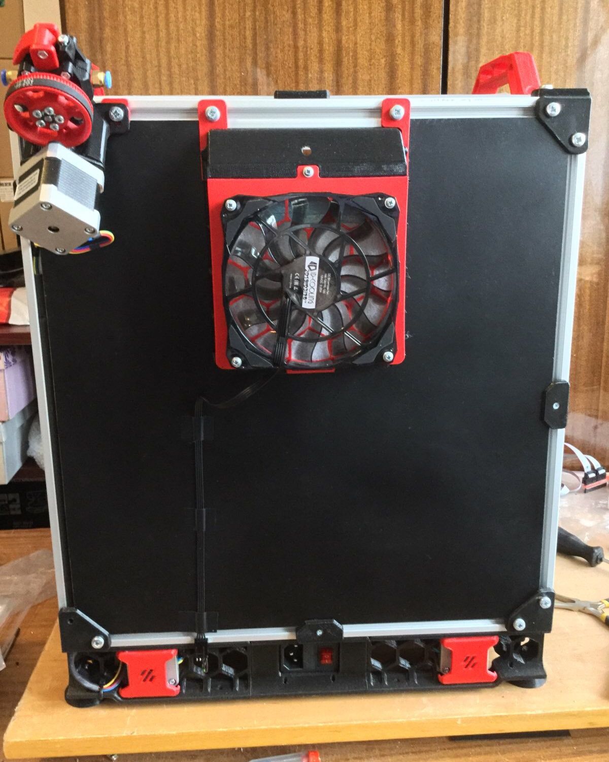

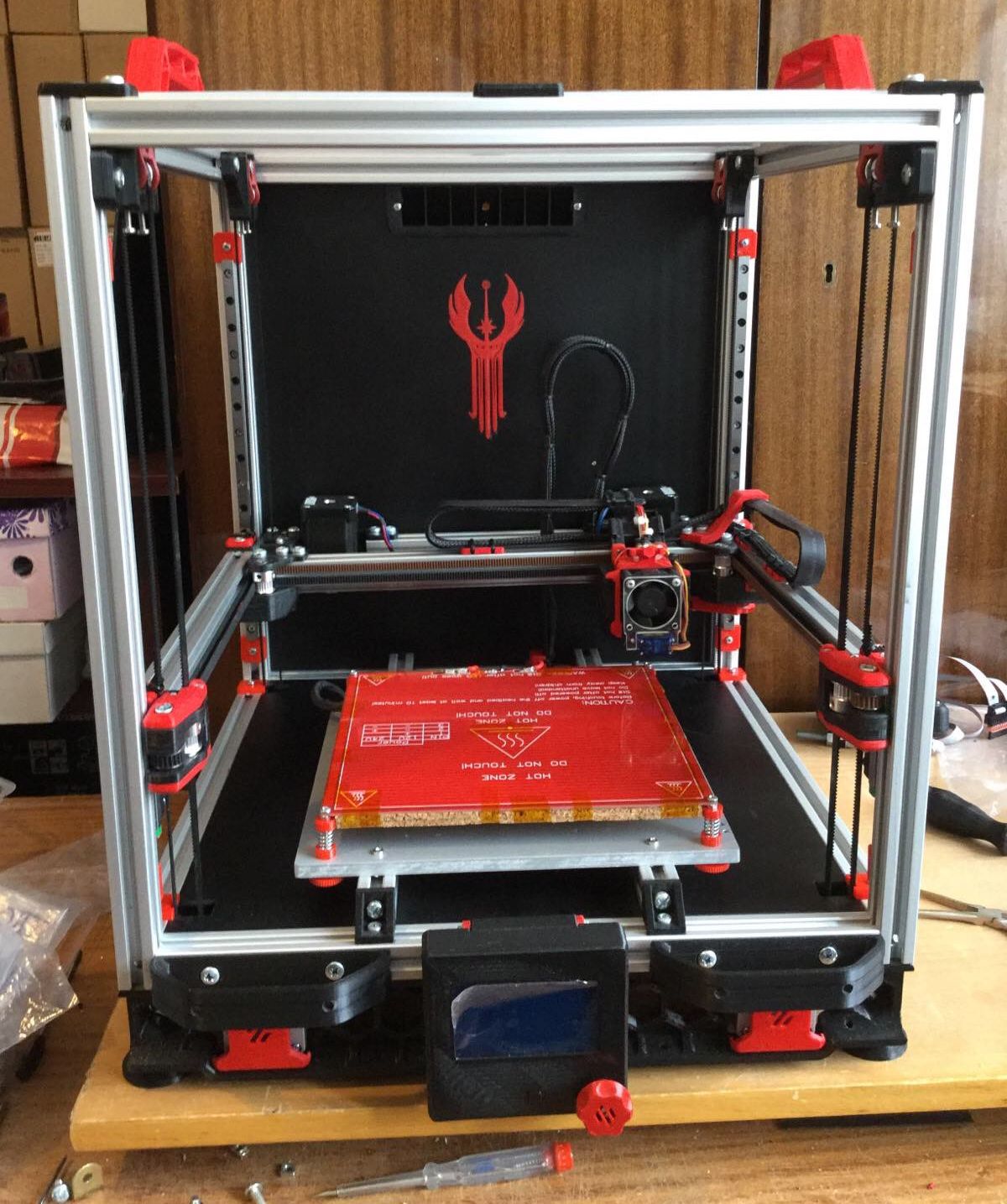

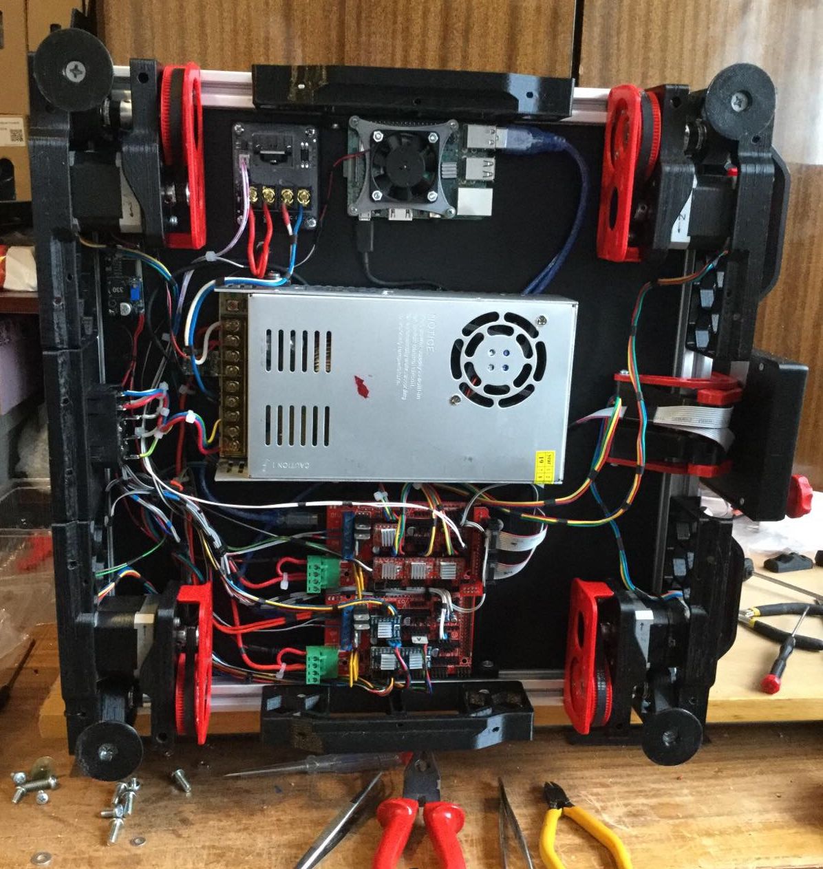

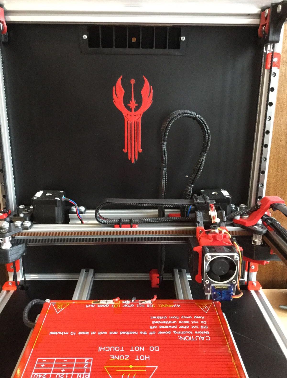

STEPER - специалист

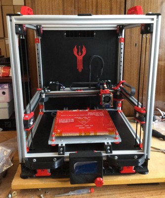

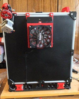

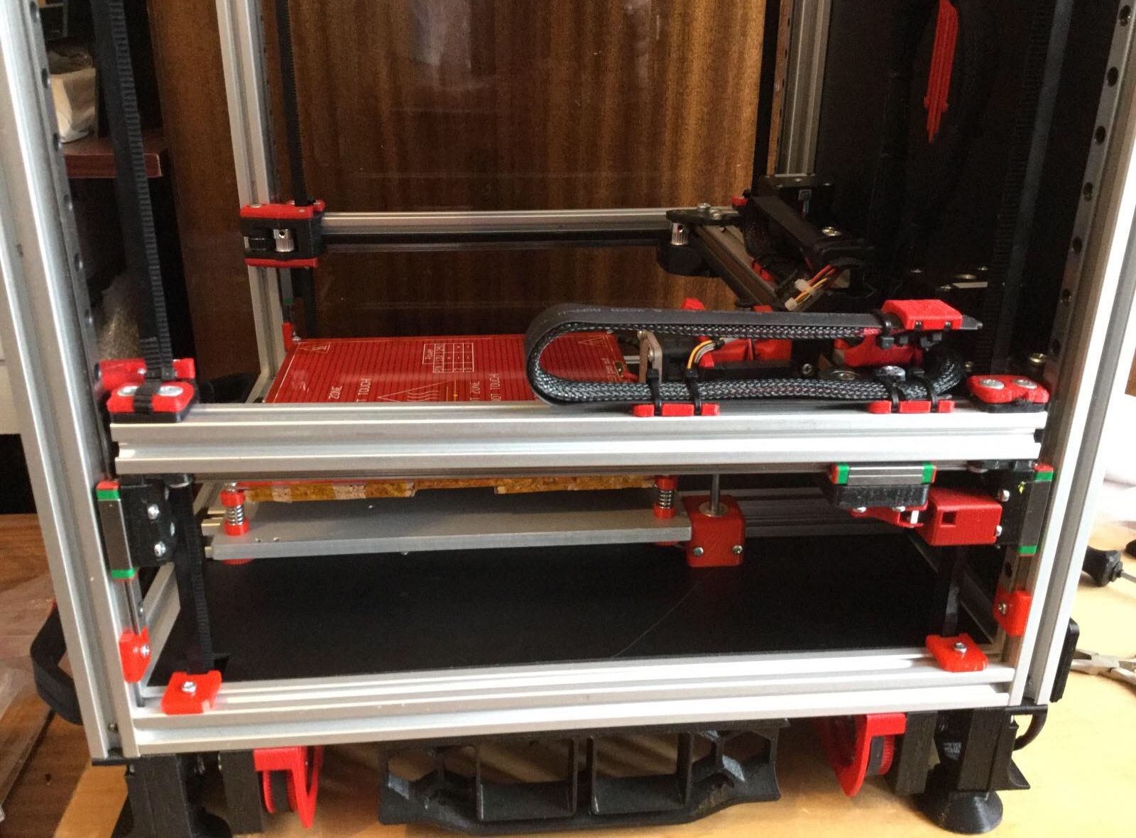

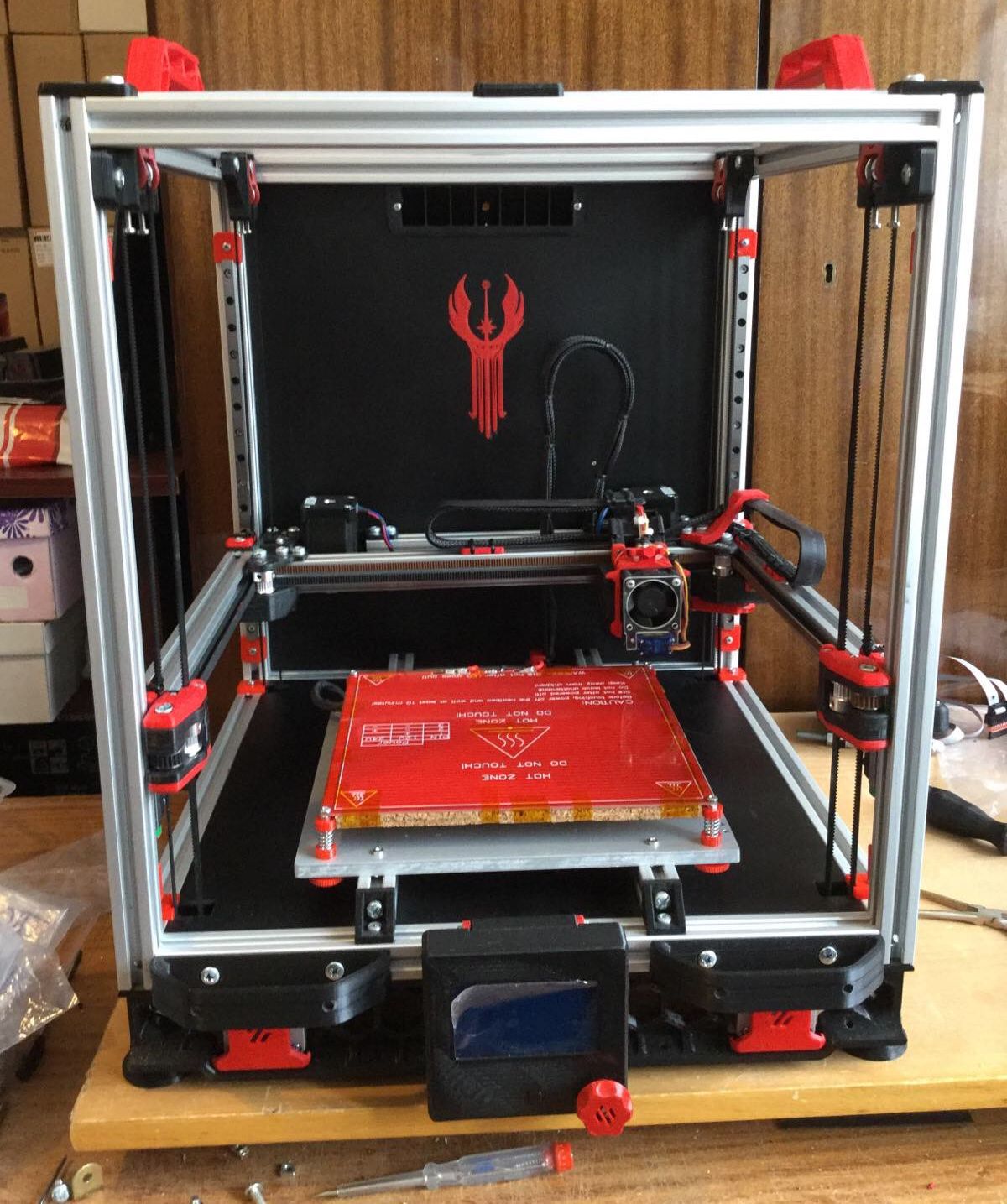

Проект VORON
Завърших окабеляването и по-голяма част от настройките.
По време на тестовете ще бъде с това легло за да няма изненади
а след това ще си получи своето алуминиевото легло с 220 волтов нагревател и PEI
Управляващ софтуер Klipper в сборка с OctoPrint
Всичко това отне много време но съм доволен от получения резултат.
Няколко първоначални снимки

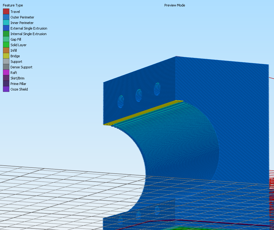

Привет STEPER,

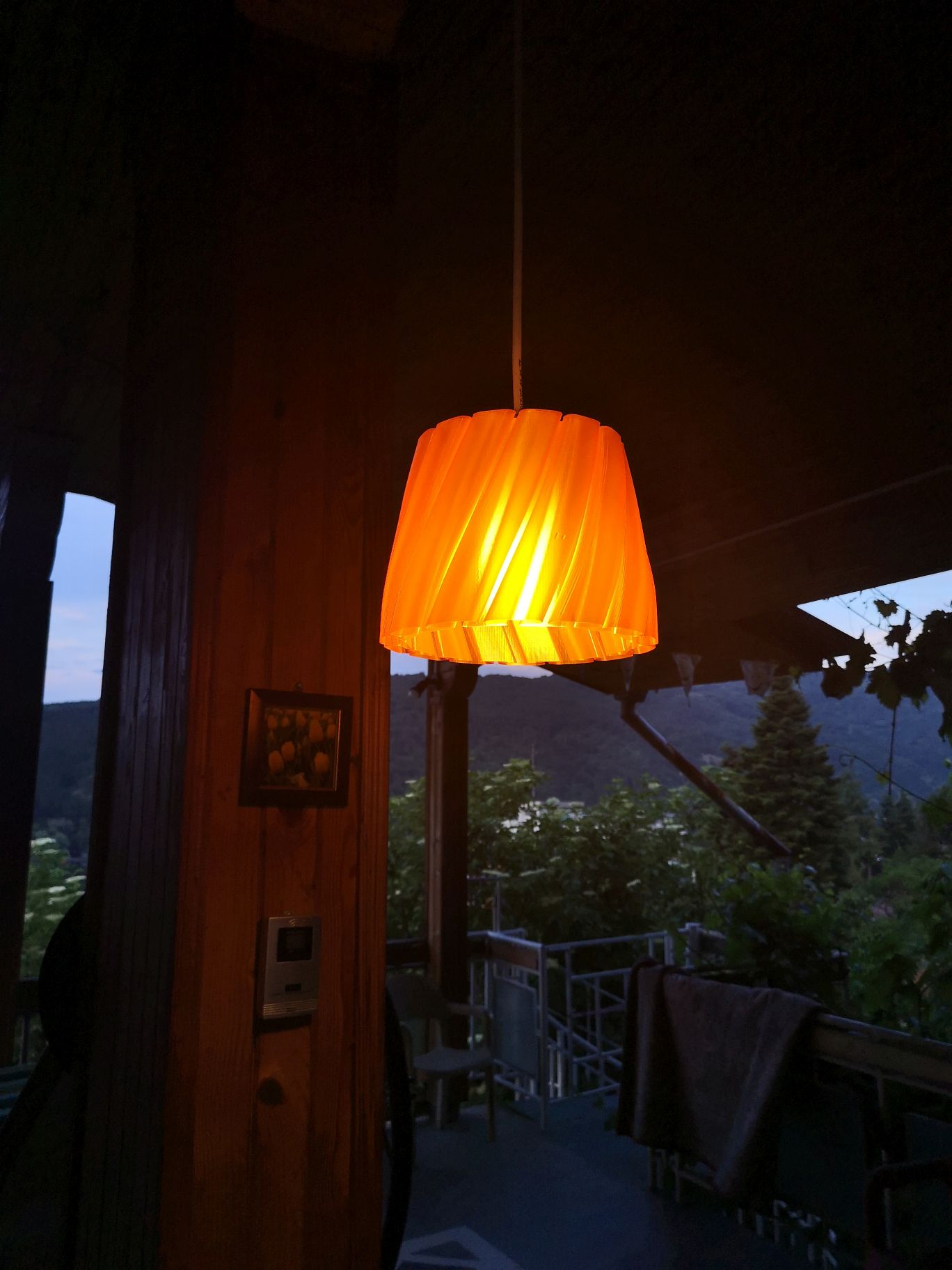

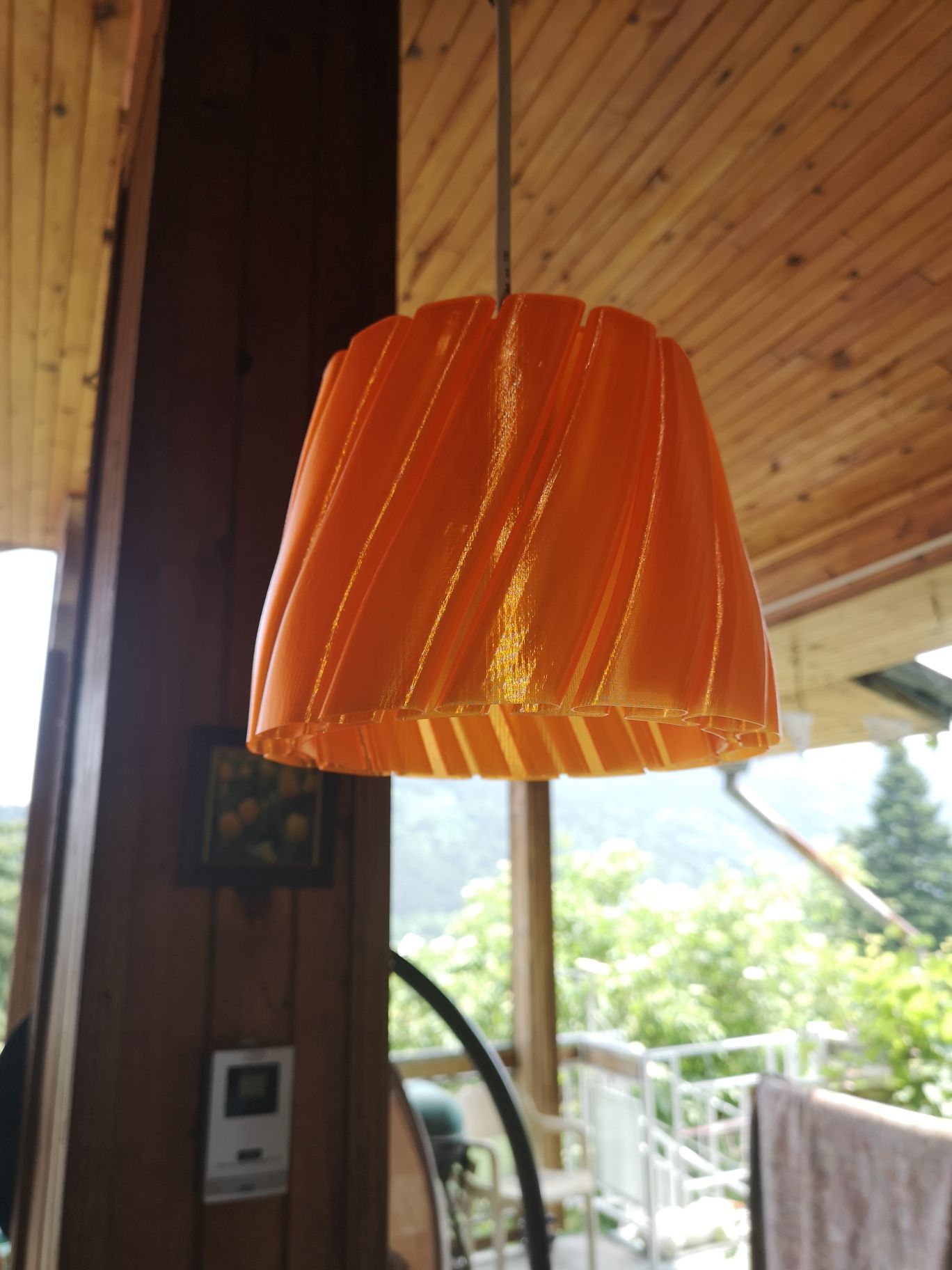

този печат с 0% запълване го направих защото самият 3D модел го позволяваше. Със запълване изглеждаше по-лошо защото материалът, който ползвах е полу прозрачен и си личаха стените от поддръжката. При S3D-то, като слайсер има подсказване къде ще се печата във въздуха. На снимката се виждат словете в жълто:
Но има и начини, които могат да помогнат за евентуално избягване на получили се празнини във външните слоеве. Единият, който съм ползвал е увеличаване Extrusion width в слайсера. Ако не се гони някаква точност и прецизност върши работа. Бях печатал един лампион с дюза 0.4 и extrusion width някъде 0.8 или 0.9 в режим "ваза". Материалът беше полу прозрачно оранжево PETG. Получи се многo добре здраво и с приятен ефект.
Може също така да се увеличи и броят на външните слоеве. Аз когато ще правя резба в детайла слагам поне по 5-6 външни слоя.
Като цяло много зависи от самият детайл дали ще позволи подобен печат.

Voron-а вече печати. При него всички настройки се получиха автоматично.За екструдер съм използвал модела
на Mobius 3 /на 24 страница имам снимки на него/ и бях изненадан като видях, че абсолютно всичко за него е заложено в firmware-то.
За мен остана само теста с хартията но и там всичко мина на автомат.Написваш си командата,регулираш леглото по хартията и
като потвърдиш главата отива само в другия ъгъл на леглото са да направиш същото.И така за всеки от 4-те ъгъла.
Получените резултати се ползват от Z оста / която е на 4 двигателя / за да се нивелира така,че главата да бъде на еднакво растояние по
цялата площ на леглото. Е разбира се принтера си има и AutoLevel но го оставих да го тествам по-натам.
Така бързо,бързо,без много да му мисля заложих две шахматни фигури за печат със слой 0.2.
Използвах две фигури за да мога да тествам и опцията за смяна на филамента която също е автоматична.
Слой 0.2 е груб за тях но исках резултата да видя по-бързо.
Със същите фигури бях направил комплект фигури за шах но със слой 0.1 и станаха фантастични.Времето за печат на една беше 3 часа.
