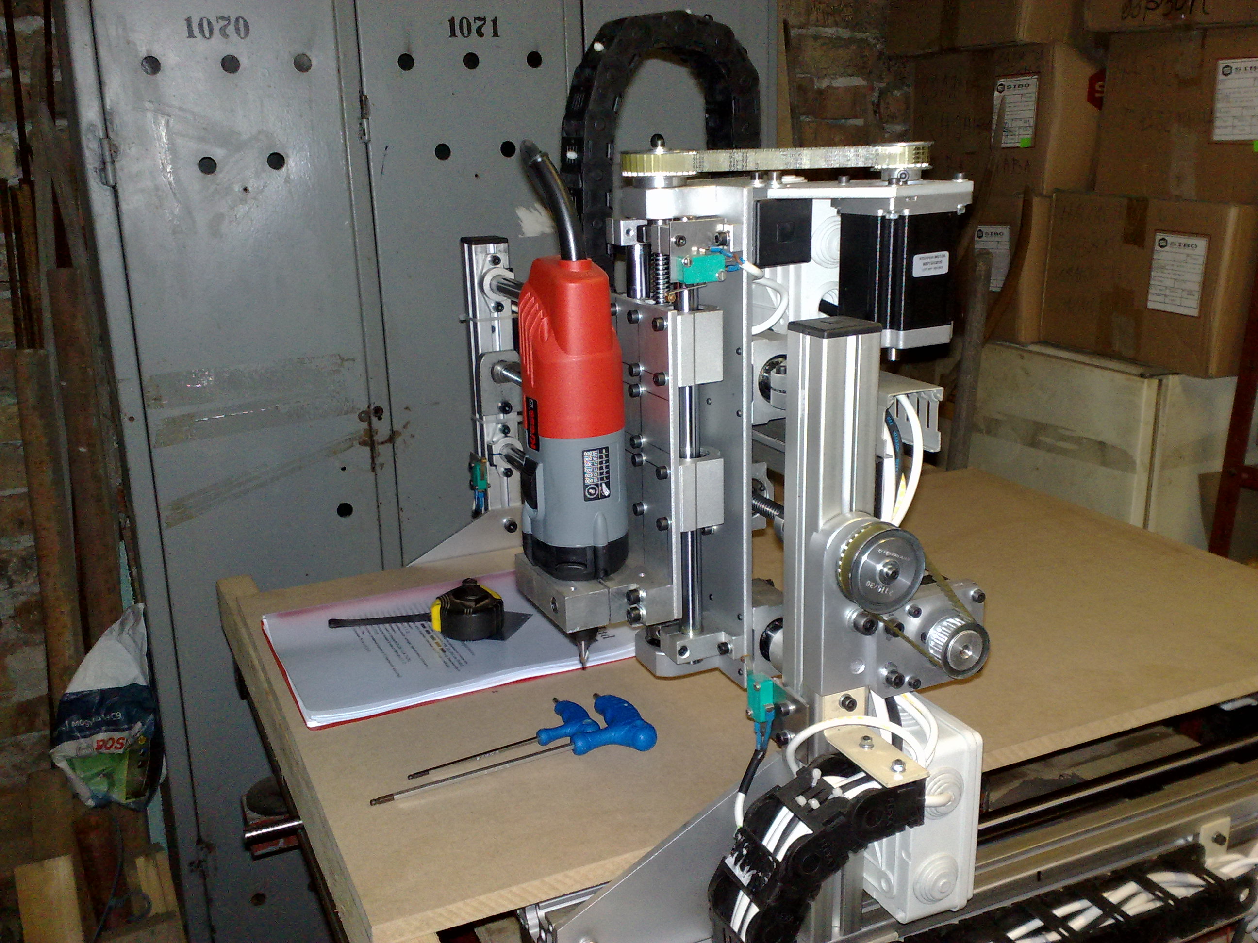

dobrev - специалист
klomo написа:
Работни размери 1050х 550х80 или 700х550х80 с два шпиндела.
Моята машина е с близки до вторите работни размери. Ще кача и снимки и клип.
Изглежда така и повечето елементи са от EXOROR
