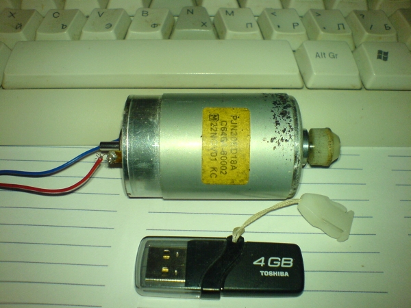

:) Снимки ще пускам, а за телоподаващото имам готов целия механизъм оборудван с горелка,бутилка и редуцир от стар проект,който правихме с един от колегите. Но наскоро видях снимки на колегата Ronin в един форум беше показал неговото телоподаващо и там загледах моторчето което подава телта. Много малък и прибран изглеждаше механизма,а аз имам такъв електромотор свален от принтер та се изкушавам да се спазаря с някой стругар да направим нещо подобно.Иначе 140А мисля че ще са ми напълно достатъчни за домашно ползване.
pulsar - специалист
Я дай данни (снимка) за електромотора от принтра. Да не се окаже стъпков мотор и да му правиш управление.
pulsar - специалист
Сега като се замислих, има логика от използването на стъпков мотора в телоподаващото.
cvetanmu - специалист
PJN30ED18A-30V DC,това 18А накрая предполагам че е 18 ампера.

Колега cvetanmu първо по схемата ти не мога да преценя но при електрожените за правилно действие е задължително устроството да следва понижаваща волтамперна характеристика а при телоподаващите е повишаваща . А относно моторчето за телоподавщо според мен не си струва да се прави но ..... Ново комплект струва около 100лв. ако ще си правиш ползвай моторче от задна чистачка на лада - около 35лв.Неговата ос е перпендикулярна , на бай стругар две ролки и само трябва да дидиш на западно марково как са направили винтчето за притискащата ролка , че е много важна да не преплъзва. Прецизен регулатор на напрежение за скоростта и готово.

Относно моторчето неслучайно ти давам този пример (проверено работи) , защото там ти трябва голяма мощност на избутване и с по малко моторче не може да се постигне.Макар че не ти пречи да пробваш.Аз лично имам наблюдения и ако мога ще изкопирам едно което е вече направено така.
