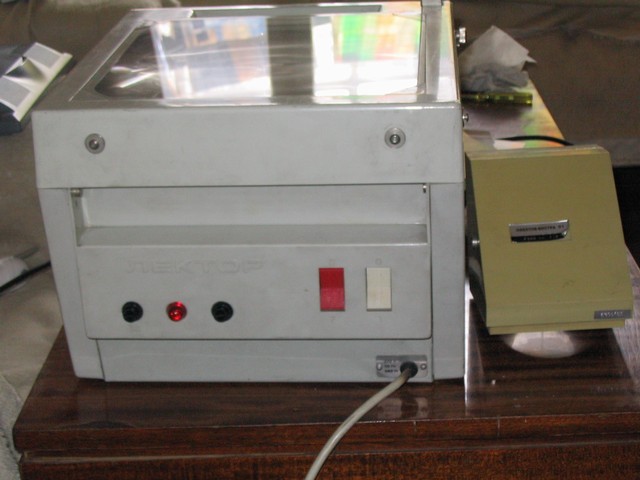

Имам голям проблем, проектора ми е Лектор 1, а монитора 15 инчов.
Голямата леща на проектора е с размери 25/25 см. Монитора идва голям на дължина. Има ли начин(програма, рязане на кутията на проектора) или каквото и да е друго с което да влезна в тези граници? Менюто на монитора не позволява събиране(както на обикновенните монитори).
Ако някои знае, нека помогне.

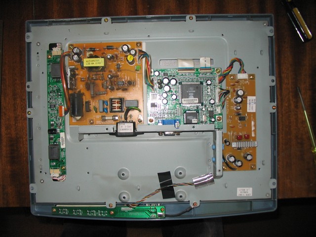

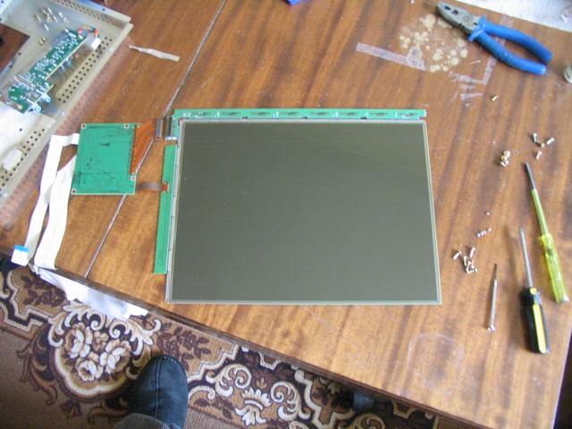

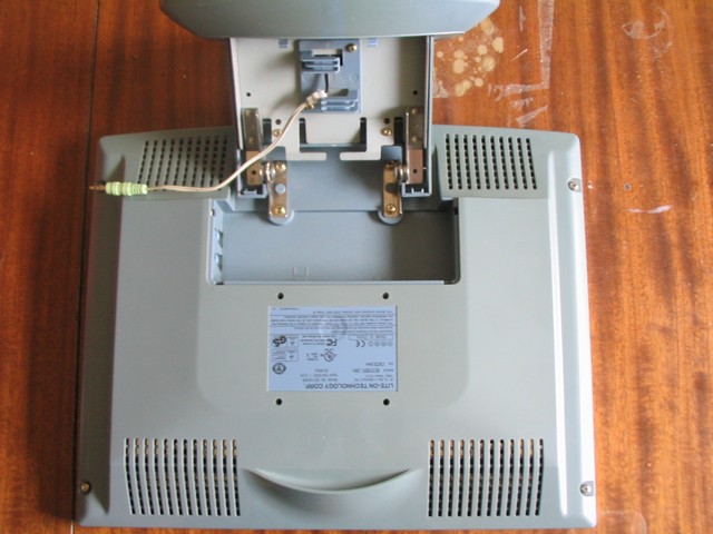

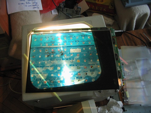

Здрвейте отново, намерих си монитор LiteOn 15" какъвто е показал moon4o, само дето моя е с платка за говорители, както и да е, разглобих го, сложих го на проектора, но за съжаление резултата беше нулев. В смисъл че е тъмно и няма никакъв образ на стената, след као пуснах пердетата се видя образ, но беше много слаб, някой има ли идея от какво може да е това дали е от лампата или трябва търся друг проектор, моя е Лектор 01.
Ето малко снимки
