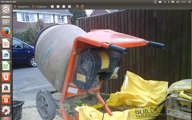

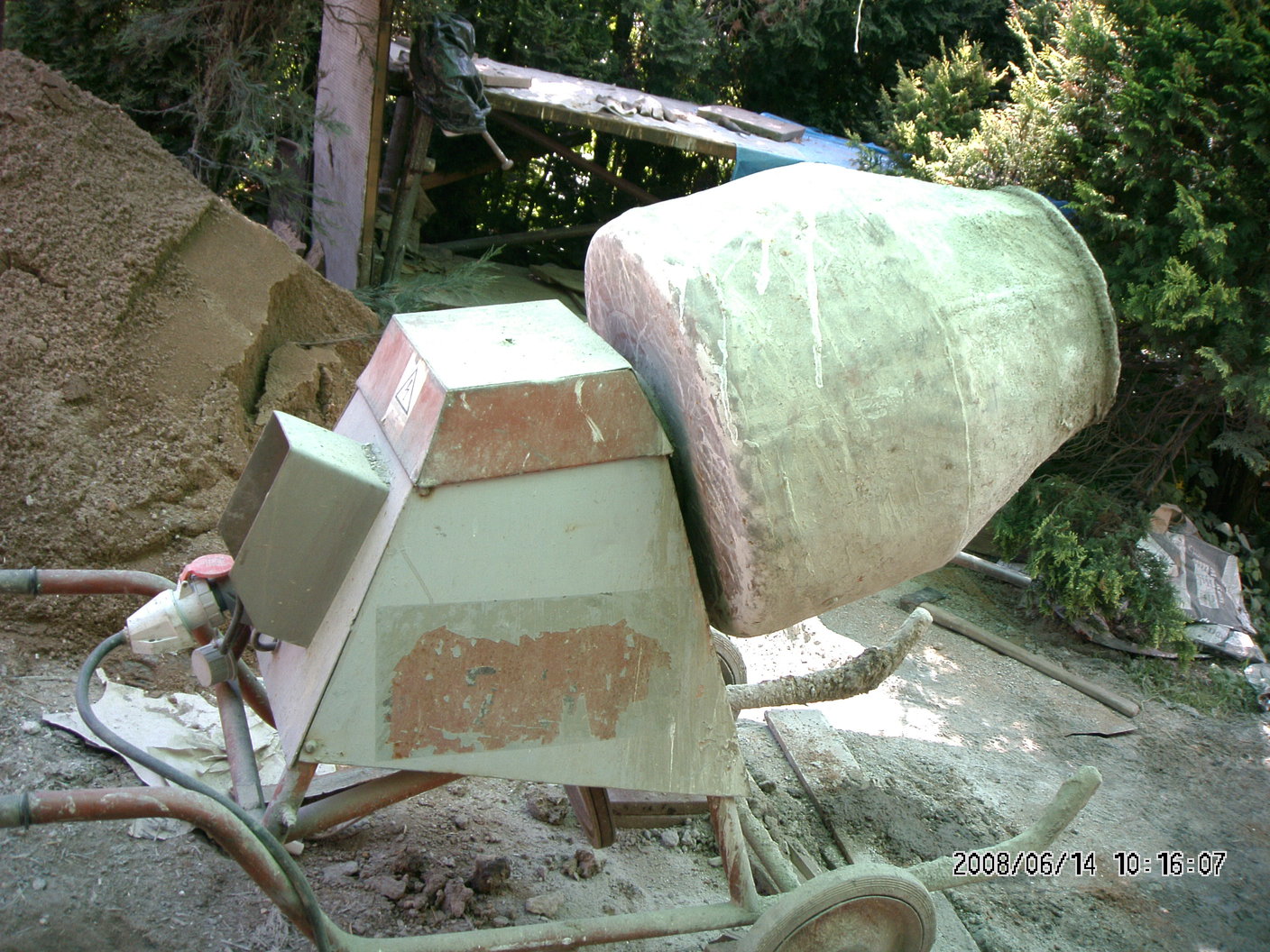

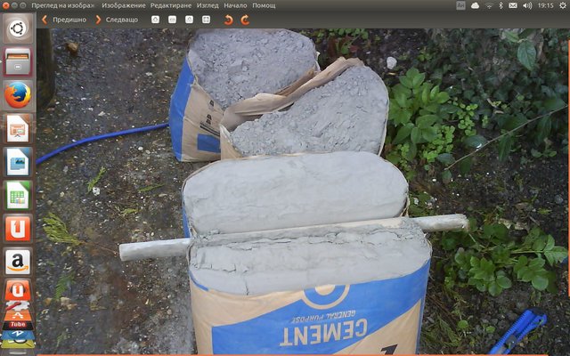

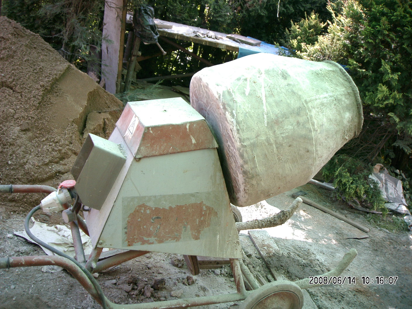

Здравейте,да покажа нагледно чешкото чудо на техниката и след това аанглйското чудо на техниката.За чешкото,доколкото си спомням е с два привода.От мотора до първата ос е с ремък,а от първата ос до бурето е верига.За англйското чудо,там е с едно моторче от пералня,но има редуктор-червяк.На третата снимка пропорцията цимент-количка пясък.
