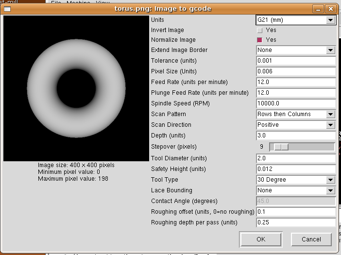

EMC2 може да отваря направо картинки посредством инструмента image to g code.
При отваряне се настройват различни параметри, но още не съм ги разгледал подробно:

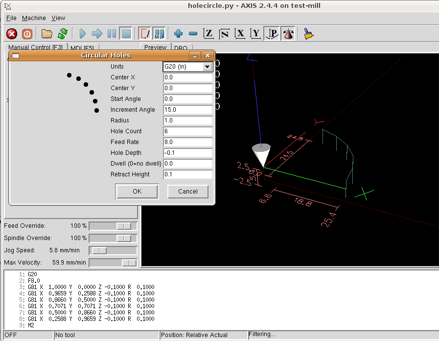

Друго интересно, което видях, е възможността с програми (на езика Python) да управляваме машината.
Даже по-сложните програми могат да имат и интерфейс. Ето един пример от тези, които идват с EMC (пробиване на няколко отвора през определен ъгъл по определен радиус):
