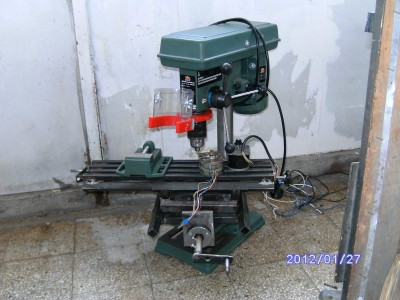

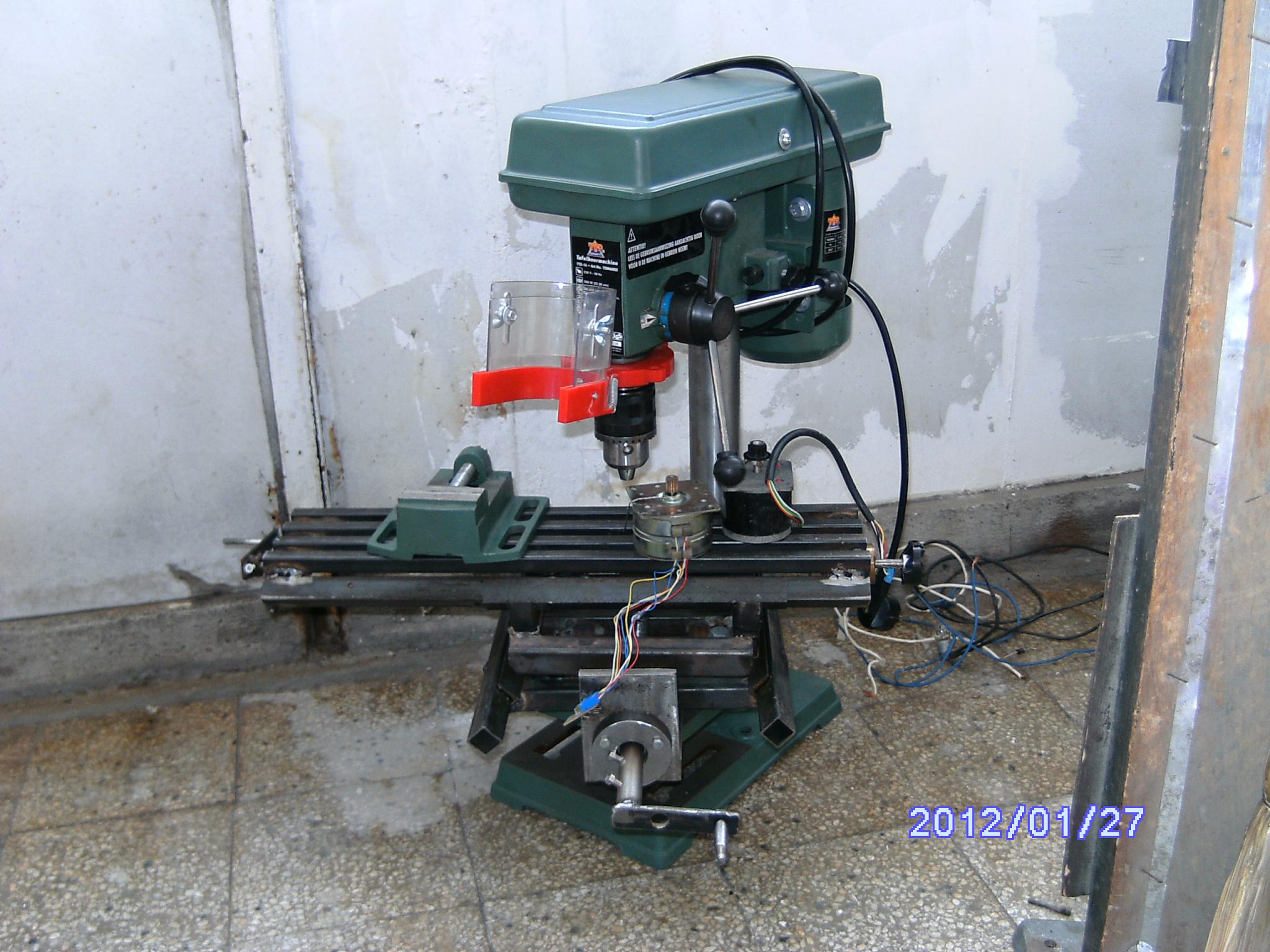

mladomo - специалист
Привет от мен , невероятна тема изчетох я за няколко дни на един дъх.
Моите финанси са ограничени и реших да си направя 2д маса 250Х100 от винкели и желязна тръба и готова настолна дрелка взех я за 130 лв но има луфтове в телескопа и трябва да я доработя.
Като качих масата на професионална фреза за да изравня основата се държеше прилично нямаше вибрации. Разбира се аз не търся перфектна точност а и не съм добър заварчик и фрезист. Смятам със софтуера да оправя геометрични неточности. Преди 10 г съм правил бродирачна машина ползвах механиката на матричне принтер М88 и я качих на релси от винкели. Вала , който придвижва хартията беше закачен за стоманени въжета и така се придвижваше по едната кордината, а другата на която беше закачена главата закачих гергефа. Сложих един регулатор с Д тригер и отронче на ел двигателя 220 в. направих една дървена шайба и я набих на старата за намаляване на оборотите и така постигнах 2 3 бода в секунда и после направих си собствена програма за бродерии тогава имаше само един в Пловдив дето им правеше бродериите на бродирачни машини "Комтекс габрово". Аз им свалих защитата на дискатата от ром паметта на готова машина 16 кбт асемблер код зор видях дори не знаех архитектурата на компютъра беше с 6205 процесор.
Сега искам да си направя сам котролерче с Пик процесор ще ползвам 3 броя 74174 за буфери на 3 те оси , а нулирането и за ПВМ и защита и ще ползвам симетрично захранване, защото икономисвам по-два транзистора на ос и управлението им. И евентуално да може да работи и по сериен канал и по принтерски. ПО серииния ще се опитам по късно да си направя собствено управление с Г кодовете , и ще може да се задават настройки за работата на котролера,
Общо взето това ми е идеята, но не знам дали ще ми стигне времето.
MYcnc.JPG саморъчно направена маса от винкели и квадратна тръба.
