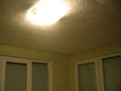

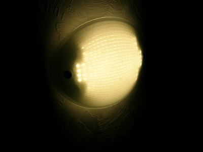

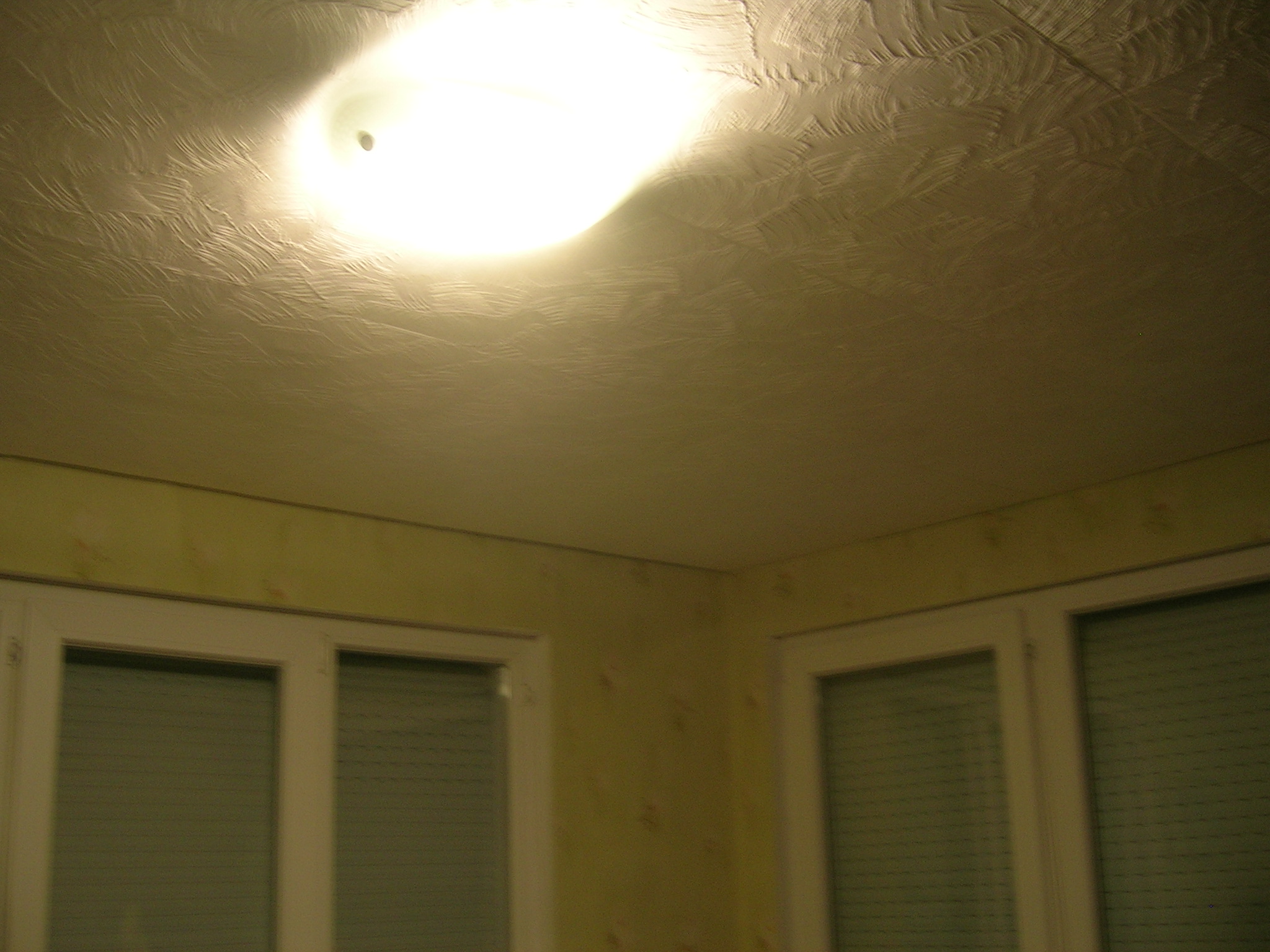

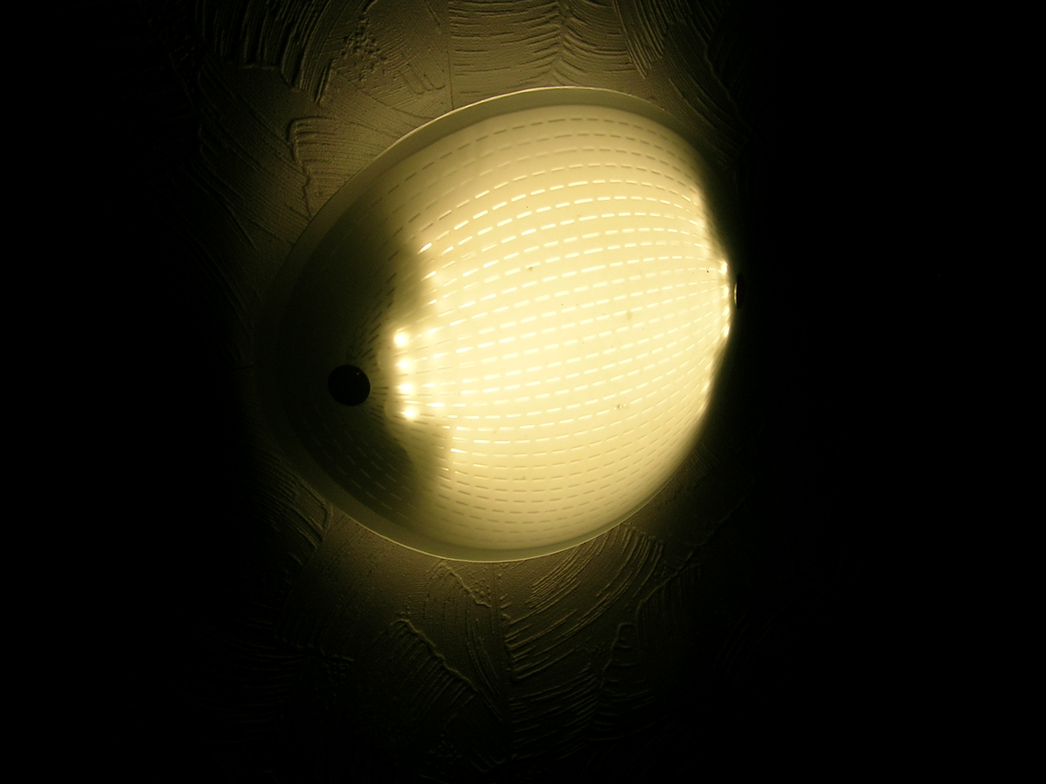

Ето още едно осветително тяло от светодиодна лента. За по-добро охлаждане ги залепих на основа от алуминиева ламарина. Лентата е от типа с две шини от ляво и дясно и трите диода в чипа в паралел.
Реших да се изхитря и да няма трансформатор, като свържа отделните единици, които са на 12 волта (тройка диоди) последователно. За целта прекъснах шините през 3 диода на мястото за срязване и направих диагоални мостчета. На съответният шаблон залепих ленти, с обща дължина 28 броя 12 волтови тройки (2 вериги в паралел), за да получа около 330 волта сумарно захранване. Сложих един грец с 4 диода и електролитен кондензатор 100 мкф/400в.

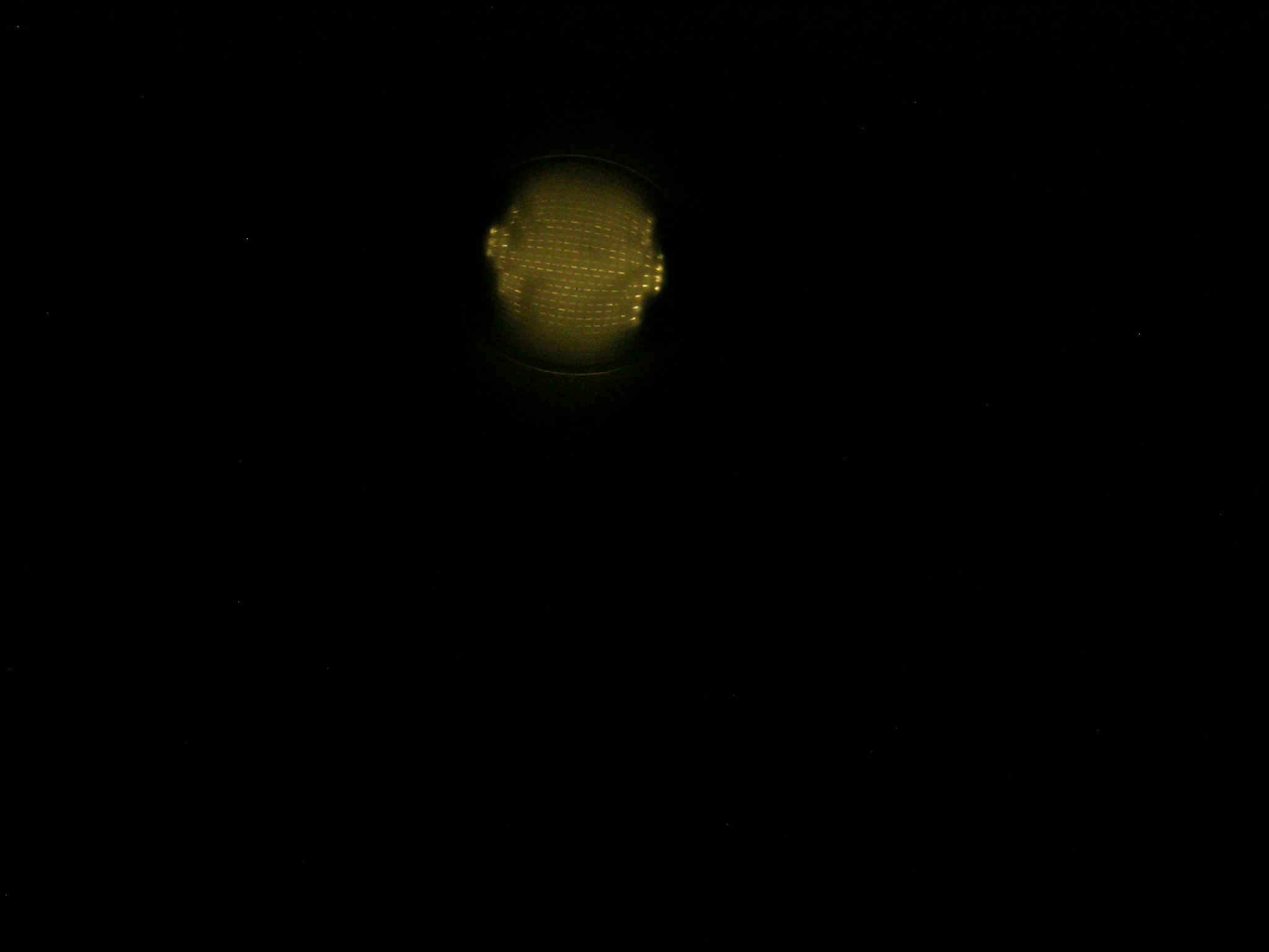

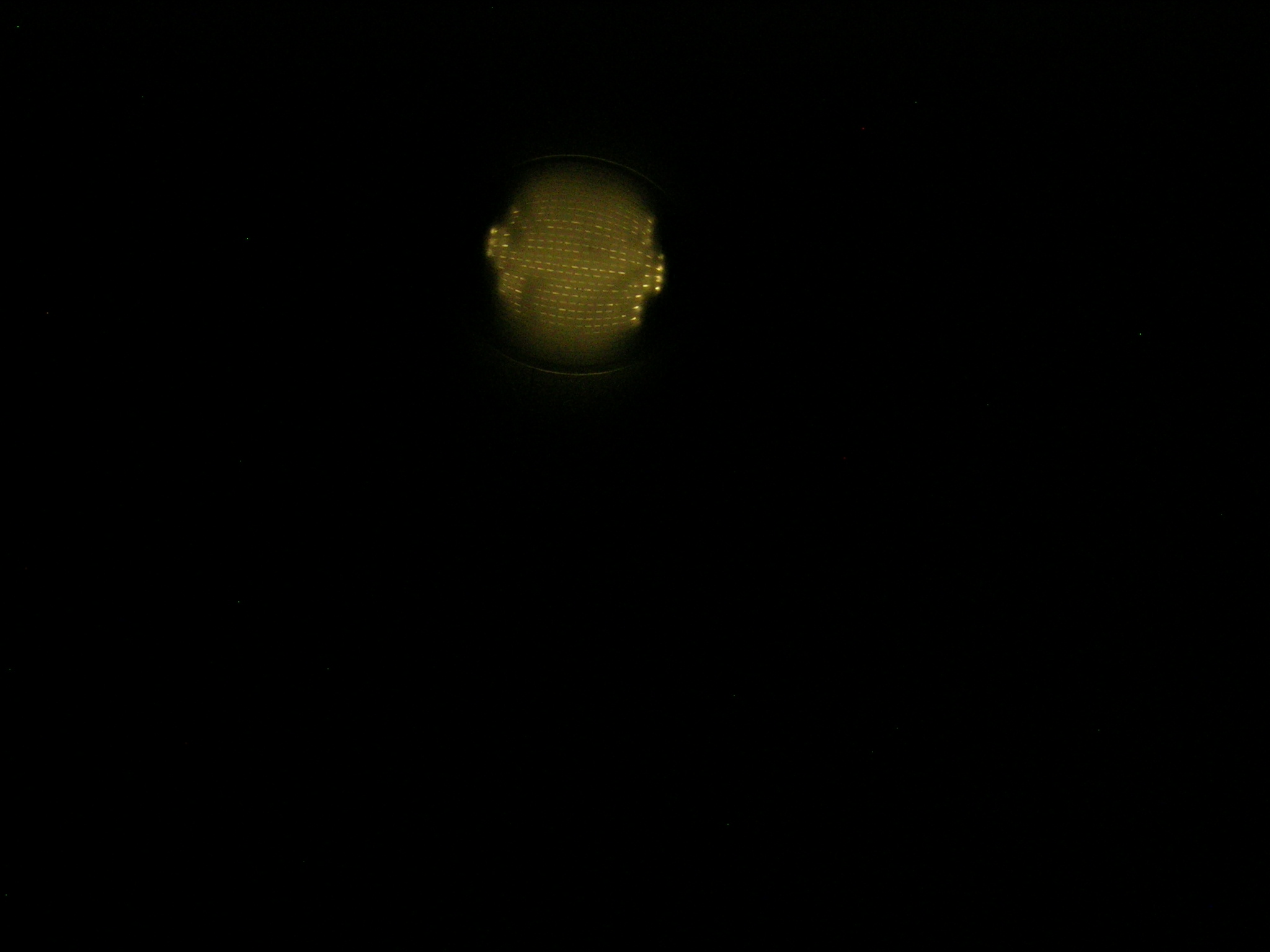

Монтирах го в спалнята. Ефекта беше неочакван и неописуем- 168 диода 5050 светят великолепно, а когато угасиш, осветлението плавно гасне в продължение на около 10 секунди и може спокойно да видиш къде лягаш :). На всичко отгоре в продължение на около 3-4 часа остават да мъждукат и светят като луна на тавана през цялото време.
Ето малко снимки:
И ето луната на тавана:

Перфектно изпълнение и идея, колега! Завиждам ти обаче на търпението да направиш толкова връзки между лентичките! :-D Адмирации за което...
Evgeniy - майстор
Благодаря.
Всъщност прекъсвах само двете шини в краищата, не цялата лента. така сложих около 50-60 мостчета. Не е чак толкова много, особено ако си обсебен от идея. Като гледам и твоите изпълнения са изисквали търпение :)
