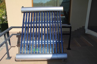

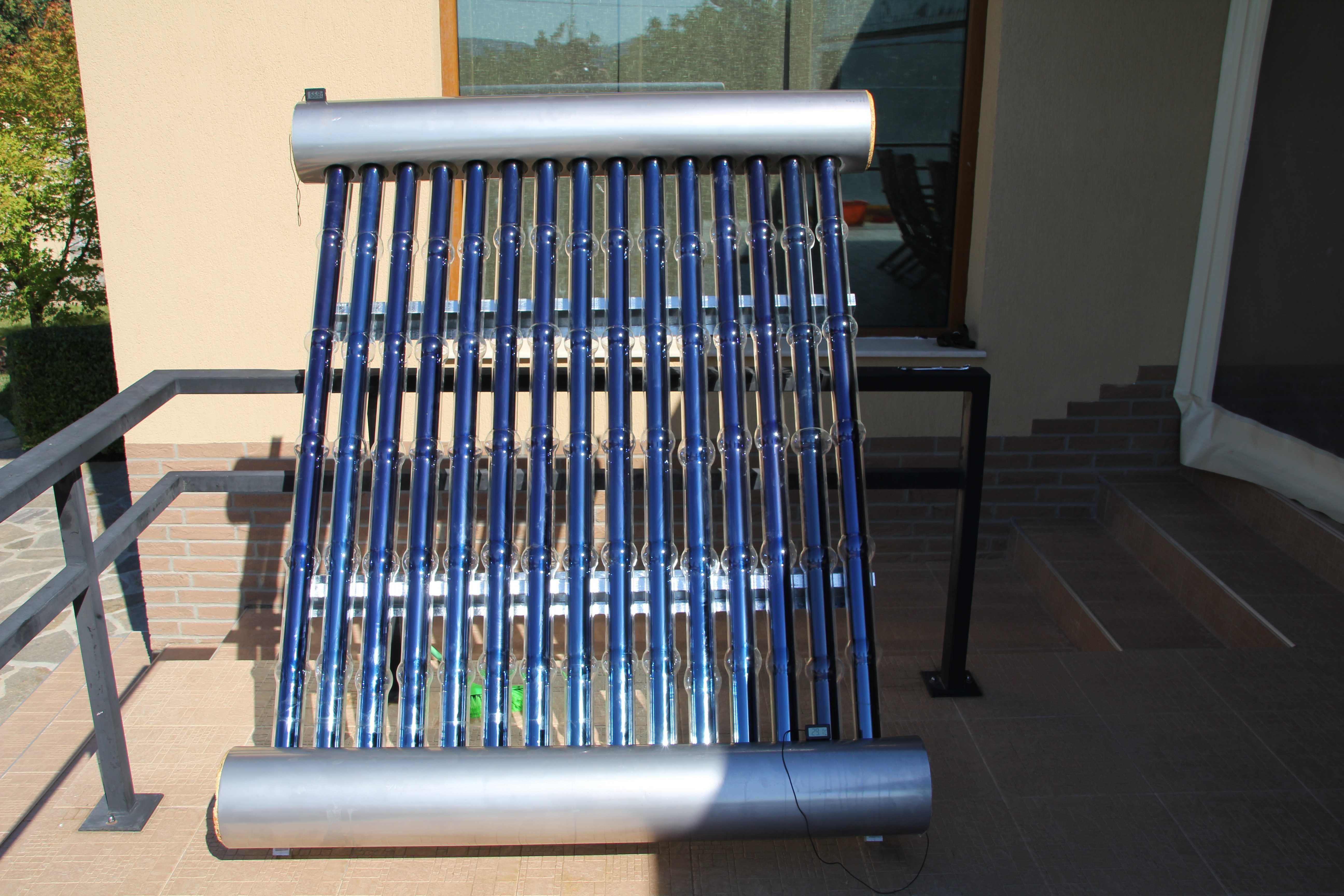

Жоро има такива тръби. Внесе известно количество за експерименти. Има и фабричен въздушен колектор.
Телефона му е 0877162534
mir4oto - специалист
Откога е тази информация за тези тръби няма ги на сайта? Може ли снимка да ги видя, аз отдавна търся нещо подобно.
Evgeniy - майстор
Още есента ми беше дал една тръба, а преди малко по скайпа потвърди че има все още от тях.
Не ги е слагал на сайта, защото са за експерименти взети. Ето на този сайт има една снимка където се вижда част от експериментален въздушен колектор:
http://solar-bg.com/solarni-kolektori-vazduh/
Ето и по-добра снимка:
