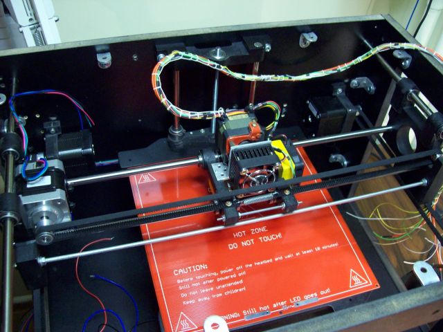

Аз имам реален опит от направта на 3D принтер.Механически и софтуерно настроен,тестван и работещ.
Желанието ми е да направя окабеляването както трябва и тогава да мога да го тествам в реален печат.

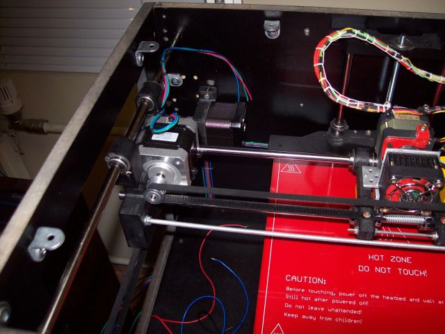

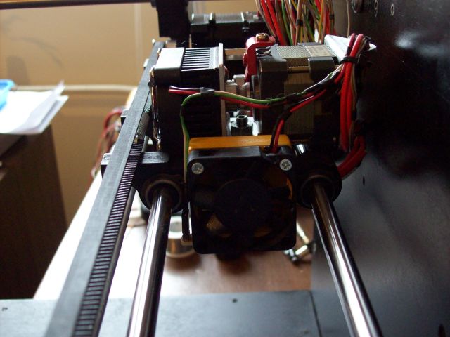

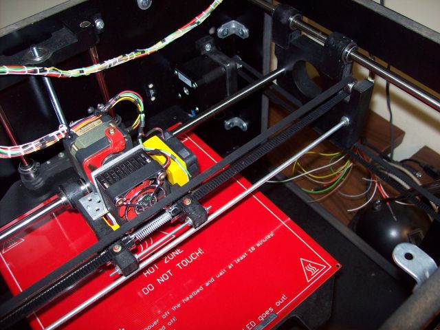

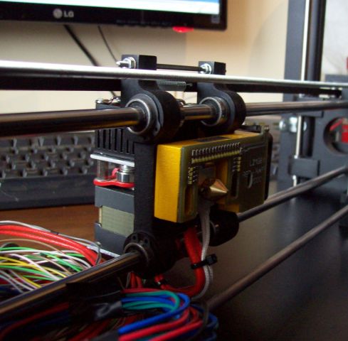

STEPER - специалист
hygro написа:
@STEPER, пусни някоя снимка.
Бях пуснал доста снимки в DOX-а но ги свалих.
Ето няколко за обща представа.
Масата по остта Y е с два двигателя и тези дни ще се опитам
да го пусна на празен ход с един двигател да видя резултата.Не мисля да клини защото за
разлика от CNC-то нямаме тези усилия които са необходими при фрезоване на материала.
Тук единственото натоварване като мисля е само масата на портала.

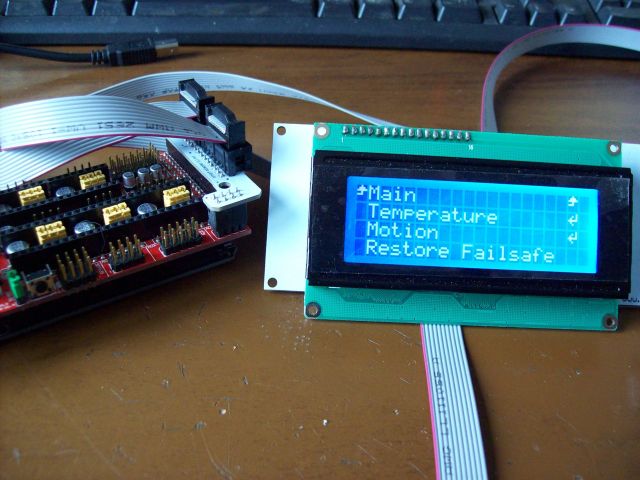

STEPER - специалист
Тук на снимката е с LCD 20 знака по 4 реда.
Подготвил съм платката за графичен дисплай 128 на 64 който по ми харесва като
визия и давана информация.
