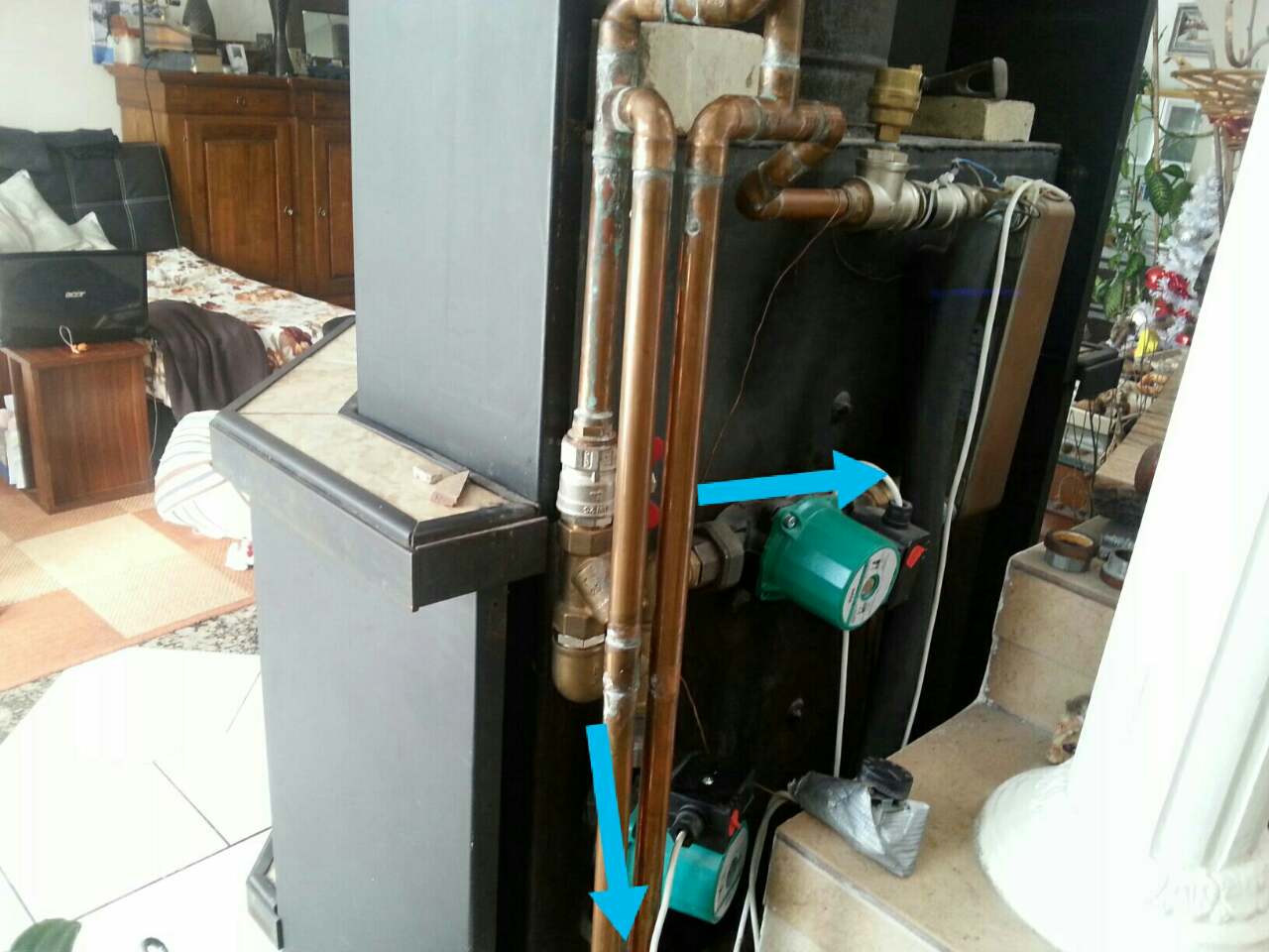

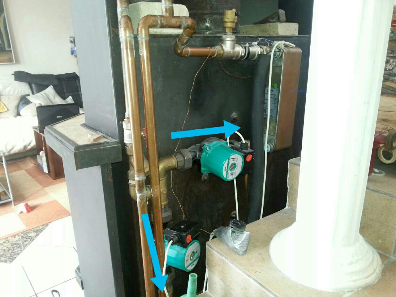

ето снимки на системата
preslav - майстор
lexus ct200h написа:
Не, че много се ориентирам по снимките, ама имаш доста холендри по помпите, все ще може там да се закачиш и да надуеш водната риза, че най-вероятно там е проблемът ти.
nikolovvd - майстор
И защо за развива холендри?
Отвива на филтъра капачката и от там може да вкара дори ендоскоп, а какво остава за въздух.
preslav - майстор
nikolovvd написа:
Не споря - това виждам, въпросът беше, че нямало от къде да се затапи!

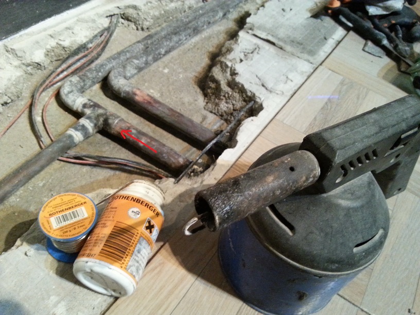

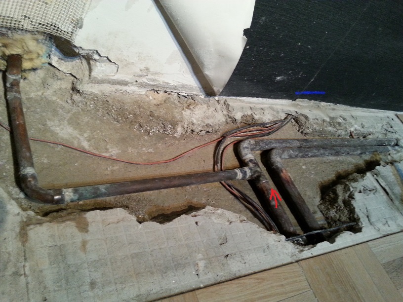

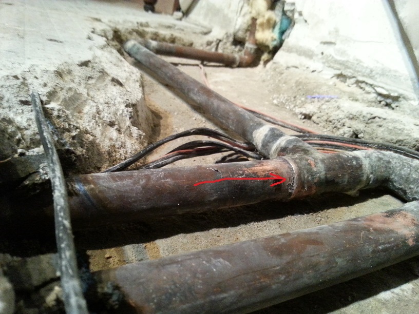

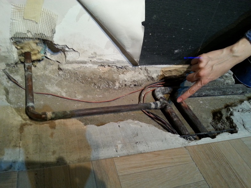

Много благодаря на всички, които се отзоваха и писаха тук. С ваша помощ открих проблема. Днес температурата вън беше около -1 и се хванах да надувам системата чрез водопровода от пълначката. Тя е в най-ниската точка на приземния етаж. След като преработих малко РС, успях да го запуша отвсякъде. Изтумби се, но добре , че не гръмна. Надух 3 пъти по малко. Водата изби по стената на границата с пода под пукащия конвектор. Започнах да къртя пода и се натъкнах на синьо-зелени окиси под теракола обилно мокри около тръбите. Теча е от тетка ф22 . Изглежда като забравено да се спои без следи от никакъв припой. Намира се на около 2,5 метра от конвектора. Тръбата е в черна изолация и под нея ,тъй като замазката няма как да влезе се образува вадичка, водата дойде до стената след надуването. Може би така е отишла и към отсрещната стена, която е външна и е изтекла , задържайки се във ватата,.. Не знам. Теча не се е виждал, защото между тръбите и плочките има ел. подово отопление, а на долния етаж на същото място е камината и тя суши тавана, предполагам. След като свалих плочките (за сега 4) и проблема веднага лъсна. Сега не ми се иска да запоявам с горелка, сребърен припой и флюс. Мисля си за твърд припой и оксиженче, както си беше преди да ме налази "Майстора". Преди да открия теча се бях вторачил в камината и доста се въртях около нея, но не прокапа. Благодаря ви хора...бяхте ми от полза.
lexus ct200h - специалист
червените жици са домашно кино
Някакви идеи за и против мек или твърд припой? При твърдия припой температурата при спояване е много висока и може би ще разпои цялата тетка, която е споена с мек припой. При мекия пък ще трябва да режа тръбата за да я почистя от окиса и да я мажа нея и тетката с флюс и после да я свързвам с муфа с изпилени пъпки, пак намазани. А пък и за да вмъкна после парченцето ще остане голям луфт в муфата. Много близо са и жиците на домашното кино, които евентуално мога да наставя при срязване. Подовото обаче не мога да режа. сега това е въпроса: Кой как би споил в тази ситуация. Тръбата е ф22 и под плочките е дълга над 4 м. свободна в изолация. Линейното разширение да нея дръпне пак? Да уточня - перпендикулярните й тръби не са в изолация поради липса на място, а са директно в замазката. Ок,около разкопаните вече тръби ще оставя по някакъв начин луфт, но дали ще е достатъчен?
И споко, ще сменя горелката с онази за червения флакон.
