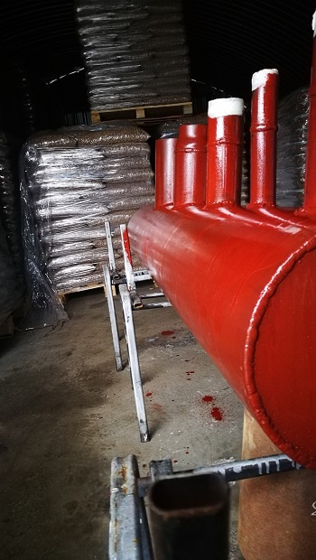

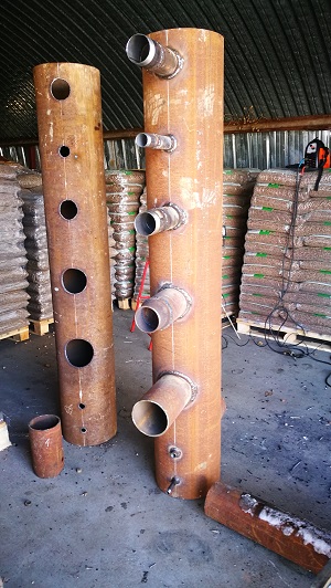

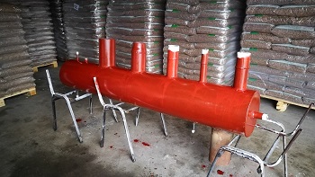

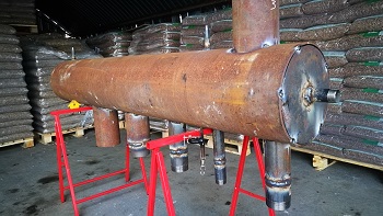

А относно масата за заваряване - всеки си я прави каквато му харесва и каквато му върши работа.Моята например е дълга 2,20м. и широка 1,20м.И не бих си сложил машините от долу колкото и рафта да има ,тъй като инверторните машини имат вентилатори които засмукват всичко около машината и го вкарват вътре в нея.А както знаем ,този прах(от рязането с ъглошлайфа и шлаката от заваряването) е силно абразивен , способен да окъсява ел.вериги и не е желателно да е върху платки с електронни елементи.Моите машини седят обикновено над работното място.На полеви условия висят и по дърветата или на по височки места.И за да не мисли някой ,че се майтапя прилагам снимка от последния проект който правих миналия месец-електрожена- горе в дясно:

..И за да не мисли някой ,че се майтапя прилагам снимка от последния проект който правих миналия месец-електрожена- горе в дясно:
Що е то на снимката. Постни и масата, за да не е офтопик

Това на снимката са колектори (2 бр.) за водно-отоплителна система за някаква фирма с 4 отделни кръга .Основната тръба е ф 325 мм. с дебелина на стената 6 мм. и дължина 2 метра, извод към трите котела ф 159 мм. / дебелина 6,3 мм и 4 отклонения съответно едно по 133мм/5 мм.,2 по 88,9 мм./4 мм. и едно 48,3 мм./3,2 мм. Има отвори още за термометри-2 броя,манометри-2 броя,извод за разширителен съд, извод за автоматична система за допълване ,изводи за дрениране - 2 броя и изводи 2 броя на ф 159 за предпазител на помпите.Маса съответно не съм ползвал защото многото пи6ки по колектора ми пречат ,но за сметка на това две магарета и няколко счупени стола ми свършиха идеална работа .Приспособяваш се спрямо обстановката (полева под навес) и условията (по 9 часа работа на минус 4 градуса, 2-3 дни).Няма как всеки път да си на топличко и сухо място.Затова писах ,че всеки си прави такава маса каквато му върши работа ,а някой път и импровизираш с подръчни материали :) .Що се отнася до моята маса -нямам снимки на нея в момента.
