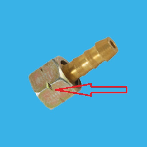

Газовите резби са винаги с лява резба. Също съм стругар и до сега дясна резба на газ не съм срещал!
Ако резбата е замазала старата или има сериозен дефект или е неудобна за изработка, НЕ си вкарвай таралеж в гащите а го прати да си купи нова!
Не съм уверен в истинността на горното твърдение.
Не съм стругар, но като обикновен ползвател, имам няколко примера, у дома, за нормални десни резби, които са на купешки газови изделия.
Разбира се че не е вярно. Когато се каже газова резба не е задължително да се отнася само за пропан-бутан.
Газове много и най-различни.
Ако се спазват елементарни стандарти то при горимите газове (пропан-бутан, ацетилен...) резбата е лява.
Негоримите газове (аргон, кислород ...) са с дясна резба.
Левите резби обикновено са маркирани като на гайката са направени малки засечки.
В газовата си "оръжейна" намирам доволно количество десни, пропан-бутанови.

За първи път видях бутилки за аргон и кислород с еднакви резби в Чехия
