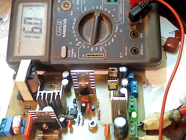

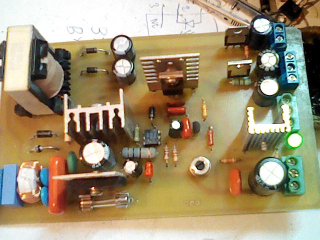

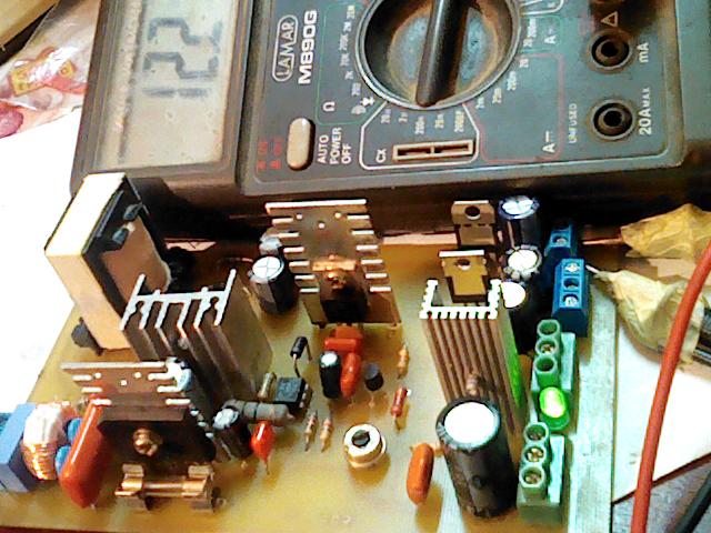

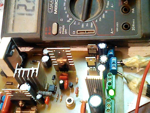

В крайна сметка мога да се похваля ,че единия блок от електрожена вече е на лице,деистващ и в приличен вид

andro440 - майстор
захранването се държи добре и до 2,5 ампера няма грижа на който и да е изход
andro440 - майстор
andro440 написа:
на 2,9 ампера сработва защита
nikolaytatarov - специалист
LM317 не беше ли до 1,5А. :shock:
andro440 - майстор
nikolaytatarov написа:
ДА ..дават им /output current 1.5 A/-но ги товарих моментно за да разбера колко са китайски
иначе изхода за 16 волта държи до към 2.9 А -на по голям ток изключва
От тор223у може да изкараш 30 вата,нещо много голяма тая платка .Кои ще е следващия блок,следя развитието с голям интерес.
andro440 - майстор
следва :arrow: управляващия ....а това ,че платката е голяма ,аз искам да е такава .Не мисля да събирам електрожен в кутия от цигари ,за това и сам си разработвам платките .макар ,че и с тези размери -бих побрал всичко в кутия от старо Флопи : относно ТОП223-не знам колко вата изкарва /аз малко чета / но пробвам .....захранващия блок, де! ,исках да го повредя преди да продължа.На 17 волта и товар
почти накъсо -2,9 А,...какво значение имат нещата ,които ме питаш...не ми се смята ... консумацията и без това няма да надвишава и 1 Ампер

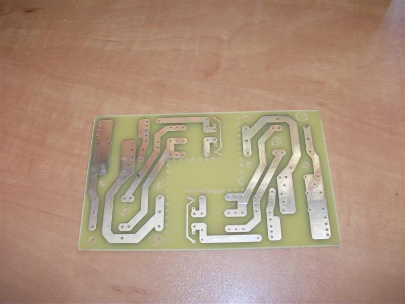

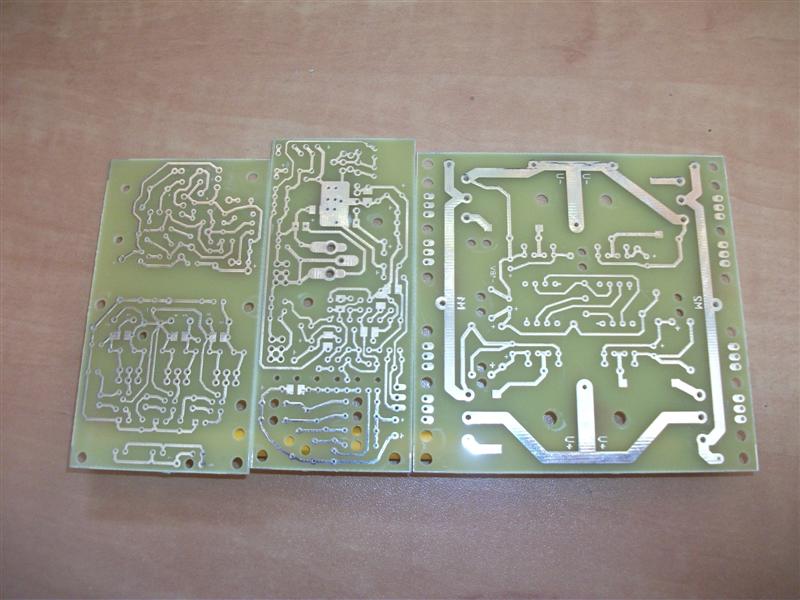

ivanj - специалист
Ето и мойте платки.

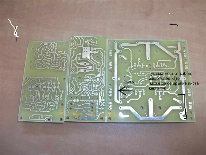

andro440 - майстор
[quote="ivanj"]Ето и мойте платки.[/quote
БРАВО....остава да лепиш чаркалята .
обаче аз забелязах едно нещо и ми стана чудно защо е така ....на платката на моста
